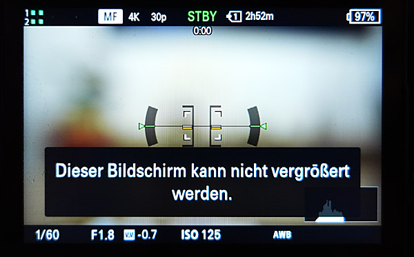

Mir gelingt es nicht, im Videomodus, nach Deaktivierung des AF, die Suchervergrößerung zu aktivieren weil ich manuell fokussieren möchte. Sowohl bei der alten A7SIII wie auch bei der A7RV funktioniert das ganz normal. Mit Umschalten auf den Fotomodus geht es auch an der A7V ganz normal. Ich denke, ich habe irgend etwas aktiviert, das dem entgegen spricht. Aber ich finde den Fehler nicht. ... Jemand eine Idee?

Automatische Fokusvergrößerung meine ich auch nicht. Ich habe schon immer eine Taste dafür belegt, da ich diese Funktion oft nutze, meist im Fotomodus und ab und zu auch im Filmmodus. Nur, bei der A7V bekomme ich das nicht hin, bei den anderen genannten Kameras funktioniert es ganz normal.
Vielleicht kann ein Kollege, der eine A7V nutzt, das bei sich mal testen.

Ich habe dort die 'Bildschirmvergrößerung' eingestellt gehabt, nicht die 'Fokusvergrößerung'.
Nach deinem Hinweis habe ich das noch mal genau kontrolliert. Jetzt geht es. Der Unterschied/Fehler war mir zuerst gar nicht aufgefallen. Und da ich in der Hinsicht noch nie eine Fehlermeldung bekommen hatte, hatte ich den Hinweis darin (Bildschirm) auch nicht wirklich verstanden.

An dem Wort 'Bildschirm' in der Fehlermeldung hatte ich mich ein klein wenig gestört, hatte das aber mit Übersetzungsungenauigkeit abgetan.
Ach, die elektronische Lesebrille.
Wäre die Funktion (wenn man sie für den vorgesehenen Zweck nutzt ) in der Praxis eigentlich brauchbar? Vergrößern ist ja einerseits nett, aber andererseits sieht man dafür immer nur einen Bruchteil des Menübildschirms. Ich könnte mir vorstellen, dass dann die fehlende Übersicht hinderlicher ist als die mangelnde Lesbarkeit.

Extra um das zu testen, habe ich das noch mal zurück gestellt.
Es ist größer, aber es wird auch schnell unübersichtlich, weil man halt scrollen muss (mit den Einstellrädern). Ich brauche eine Lesebrille und nutze deshalb fast nur den Sucher. Ich kann die Einstellungen am Monitor gerade noch ohne Brille lesen (im Sucher ist alles problemlos), nur die untere Zeile am Monitorbild, bei der Aufnahme, dort wo die Zeit, Blende, Belichtungskorrektur und ISO steht, ist im Videomodus seit neuestem nur noch halb so groß wie im Fotomodus (bei der A7SIII kam das mit irgend einem update - natürlich im Vorfeld, wie so oft, nicht von Sony beschrieben) und bei späteren Kameras ist das immer so (warum auch immer ). Diese Zeile kann ich, im Videomodus, nicht mehr lesen (im Fotomodus geht es noch). Das nervt mich echt, dass das jetzt so geändert wurde! Und das lässt sich nicht vergrößern. Das einzige, das ich mal brauchen könnte, geht nicht.
