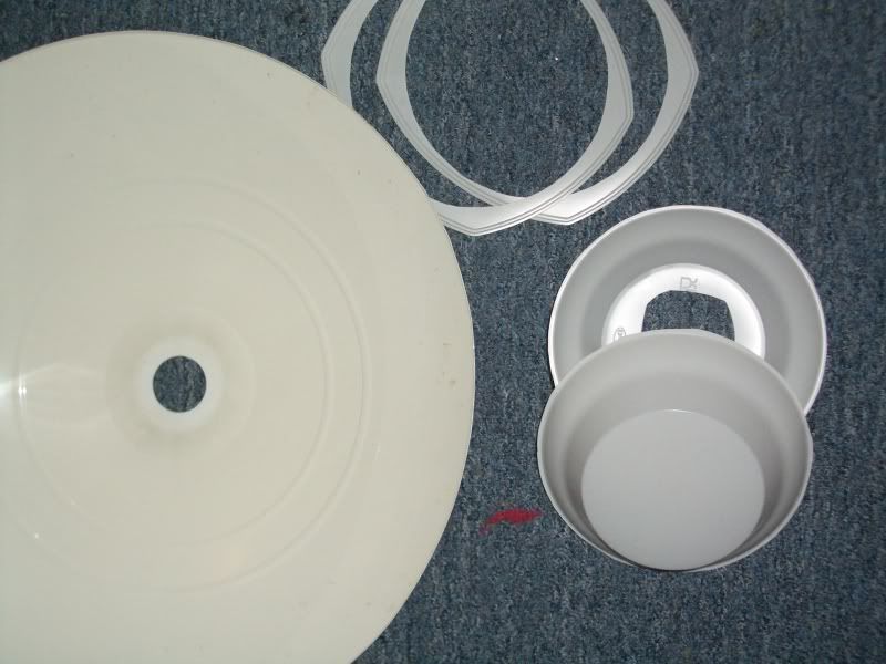

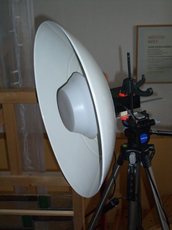

so jetzt mal meine Version :
http://i146.photobucket.com/albums/r...o/CIMG3279.jpg
http://i146.photobucket.com/albums/r...o/CIMG3281.jpg
http://i146.photobucket.com/albums/r...o/CIMG3284.jpg
hatte noch nen Lampenschirm rumliegen , zwei Partysuppenschüssel (nicht die aus Schaumpappe , sondern die aus dünnem Plastik ) Aluschienen aus dem Baumarkt , Blitz aus analogen Zeiten , wird per Funk gezündet ...
der "Beauty-Dish" wird noch auf der Rückseite in "Profi"-Schwarz lackiert ....
die Aluwinkel sind angenietet und die Suppen-Schüsseln nur mit Silikon vorgeklebt ...

Aber normalerweise müsste doch die suppenschüssel andersrum rein dachte ich .....

ja - da bin ich mir auch nicht sicher . Normalerweise ist die glaub ich anders rum und Silber oder so ... bei mir ist sie aber Milchig durchscheinend ... also das Licht wird soft durchgelassen und teilweise nach rund in den Schirm gestreut ... hmm ...

Is dann was anderes als ein Beautydish ^^
Is dann ja quasi ein öömm ... ein Diffuser vor einem weißen reflektor.
Glaub dabei kommt nich ganz so das raus was ein Beautydish macht ^^

ja stimmt ... die Mitte könnte zu viel Power haben - im Verhältnis zum Rest - ich müßte also jetzt noch ne Suppenschüssel außen mit Alu-Folie bekleben und dann wieder auch noch vorne auf die Anderen kleben , dann wird ja alles an Licht (bis auf die Verluste) nach hinten in den Reflektor gelenkt ... oha ...

Heh? Es würde doch einfach reichen wenn du den Reflektor in der Mitte auch als jenen umfunktionierst. Einfach Alufolie rein, damit das auftreffende Licht an die Schüssel verteilt wird und dann passts doch schon. Einzig erscheint mir die Suppenschüssel als ein wenig zu tief. Das Licht muss hier lange Strecken überwinden bevor es auf die Dish kommt. Die Hälfte von dem Teller im richtigen Abstand mit Distanzschrauben sollte es tun.
Schau dir mal den Reflektor einer richtigen Dish zum Vergleich an.

so hab jetzt den inneren Teil abgeändert . Es gibt jetzt drei Versionen die ich per Klettband reinkletten kann ...
eine die Licht zur Seite und nach vorne zulässt ...
eine die nur zur Seite Licht in Silber zulässt ...
eine die nur zur Seite Licht in Gold zulässt ...
hmm mal sehen wie sich das auswirkt ... eben muß das Silikon noch trocknen ...
