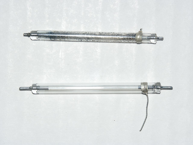

... Anderes neues Problem. Ich habe heute mit meiner D7i und dem Minolta Blitz 3600 HS(D) innerhalt 6 Minuten 100 Fotos geschossen (bei einem Formationstanzturnier). Nach dieser Serie ist der Blitz nicht mehr anzusprechen, sprich geht nicht mehr an. Ist das jetzt Zufall das der Blitz genau zum Ende kaputt ging, oder schafft der Blitz keine 100 Fotos in 6 Minuten und schaltet sich auch nicht rechtzeitig ab?
Bis zum ersten Ausfall meines 5600HS(D) bin ich auch etwas blauäugig an die Sache herangegangen. Ich habe inzwischen zwei 5600er, einen habe ich selbst repariert, einer war in Reparatur. Und wenn es sein muss, kaufe ich mir eben noch einen dritten.
Es gibt zwei Verschleißteile und eine Schwachstelle im 5600er, ich denke beim 3600er ist das ähnlich. Eine Blitzröhre hält nicht ewig, hier spricht man von 30,000-50,000 Blitzen. Das nächste Teil ist der IGBT, der den Strom der Blitzröhre steuert. Der im 5600er verbaute CT40TMH-8 (ehemals Mitsubishi, jetzt Renesas; auch von Powerex) ist laut Mitsubishi-Datenblatt für 5,000 Schaltvorgänge bei voller Leistung bei einem Abstand von mindestens 3 Sekunden und einer Betriebsdauer von maximal 5,000 Stunden spezifiziert. Und die Schwachstelle an den Blitzen ist die Tatsache, dass die Zuleitung an die Blitzröhre gelötet ist. Da der Zoom-Mechanismus die seitlichen Reflektoren und die Blitzröhre bewegt, kann sich die Blitzröhre meiner Meinung nach bei Dauerbetrieb mit vielen Zoomvorgängen selbst entlöten.
Mein erster 5600er hat nach ca. 40,000 Blitzen angefangen zu schwächeln und ist kurz darauf komplett ausgefallen. Hier ein Bild der alten und neuen Blitzröhre.
Man beachte die beiden Lötstellen: Das Kabel an der linken Seite konnte ich ohne Löten abziehen.
Mein zweiter 5600er hat schon nach ca. 16,000 Blitzen angefangen Probleme zu machen: Im Tele hat er fast nicht mehr gezündet, im Weitwinkel fast immer. Das deutet meiner Meinung nach schwer auf eine schlechte Lötstelle an der Blitzröhre hin. Ich habe hier das Lot in Verdacht, das durch die weltweite Umstellung auf bleifreie Verlötung vermutlich durch ein Lot mit zu niedrigem Schmelzpunkt ersetzt wurde.
Mein selbst reparierter 5600er hat nach dem Tausch der Blitzröhre schon wieder ca. 19,000 Blitze hinter sich. Im Moment bernutze ich wieder den zweiten 5600er, weil der noch unter Garantie läuft.
Zum Thema Überlastschutz: Normalerweise ist die Nachladezeit des Blitzes ein natürlicher Überlatungsschutz. Der Blitzkopf kann aber dennoch sehr heiß werden, das sollte man dann aber am Geruch merken.
Hans-Jürgen
Hans-Jürgen ist offline   Mit Zitat antworten

Zitat von Hans-Jürgen
Ich habe inzwischen zwei 5600er, einen habe ich selbst repariert, einer war in Reparatur....
Es gibt zwei Verschleißteile und eine Schwachstelle im 5600er, ich denke beim 3600er ist das ähnlich. Eine Blitzröhre hält nicht ewig, hier spricht man von 30,000-50,000 Blitzen. Das nächste Teil ist der IGBT, der den Strom der Blitzröhre steuert. Der im 5600er verbaute CT40TMH-8 (ehemals Mitsubishi, jetzt Renesas; auch von Powerex) ist laut Mitsubishi-Datenblatt für 5,000 Schaltvorgänge bei voller Leistung bei einem Abstand von mindestens 3 Sekunden und einer Betriebsdauer von maximal 5,000 Stunden spezifiziert. ...
Mein selbst reparierter 5600er hat nach dem Tausch der Blitzröhre schon wieder ca. 19,000 Blitze hinter sich....
Hans-Jürgen
Hallo Hans-Jürgen,
wo hast Du denn die Ersatzröhre und den Thyristor bekommen und was kosten die Teile?
Tom
