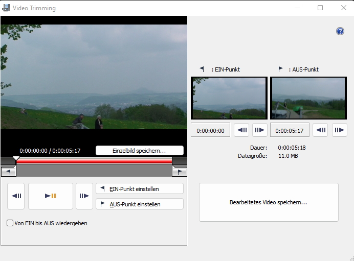

hatte ich ganz vergessen mit sonys ,,play memories home,, gehts ev auch was du machen willst.......wie es die Übergänge macht weiss ich nicht(mehr) zu lange habe ich nicht mehr damit gearbeitet
→ Bild in der Galerie
und sonst noch

Gerade ausprobiert: Auch Play Memories Home bekommt das Zusammenführen nicht übergangslos hin.
Zumindest nicht mit den kopierten Daten.
Ob das möglich wäre, wenn man die Daten direkt von der Kamera importiert, habe ich nicht ausprobiert.
Außerdem wird neu kodiert, allerdings mit gleichen Parametern und ohne sicht- und hörbare Einbußen.
Das gleiche gilt für das Splitten.
Damit wäre dann zumindest das Aufteilen möglich.
Man muss übrigens die verwendete Kamera einmal bei Play Memories Home per USB-Verbindung registrieren.

ich habe soeben zwei ungeschnittene 10 jahre alte AVCHD files die ich mal auf Stativ aufgenommen habe zusammen gepappt mit dem memories....zack..geht nathlos ohne Ruck ect zum nächsten file rüber , zu mind , wenn ichs mit dem memories abspiele....

Macht Play Memories Home bei mir leider nicht.
Aber das kopieren geht eh viel schneller.

Importierst Du die Mediendateien in Play Memories Home oder kopierst Du die Daten (Speicherkarte entnehmen)?
Bei mir werden kopierten Daten NICHT nahtlos ineinander zusammengeführt, wenn ich das mit
--> Werkzeuge --> Videos zusammenführen
mache.
Das gibt einen kleinen Ruckler und einen kurzen Tonaussetzer.
Gruß, Dirk

ja , ich ""importiere""/arbeite seit anbeginn meines sony-Zeitalters vor 14 jahren alles mit diesem Programm......klaro RAWs nicht (diese nur ablegen, verwalten)...
