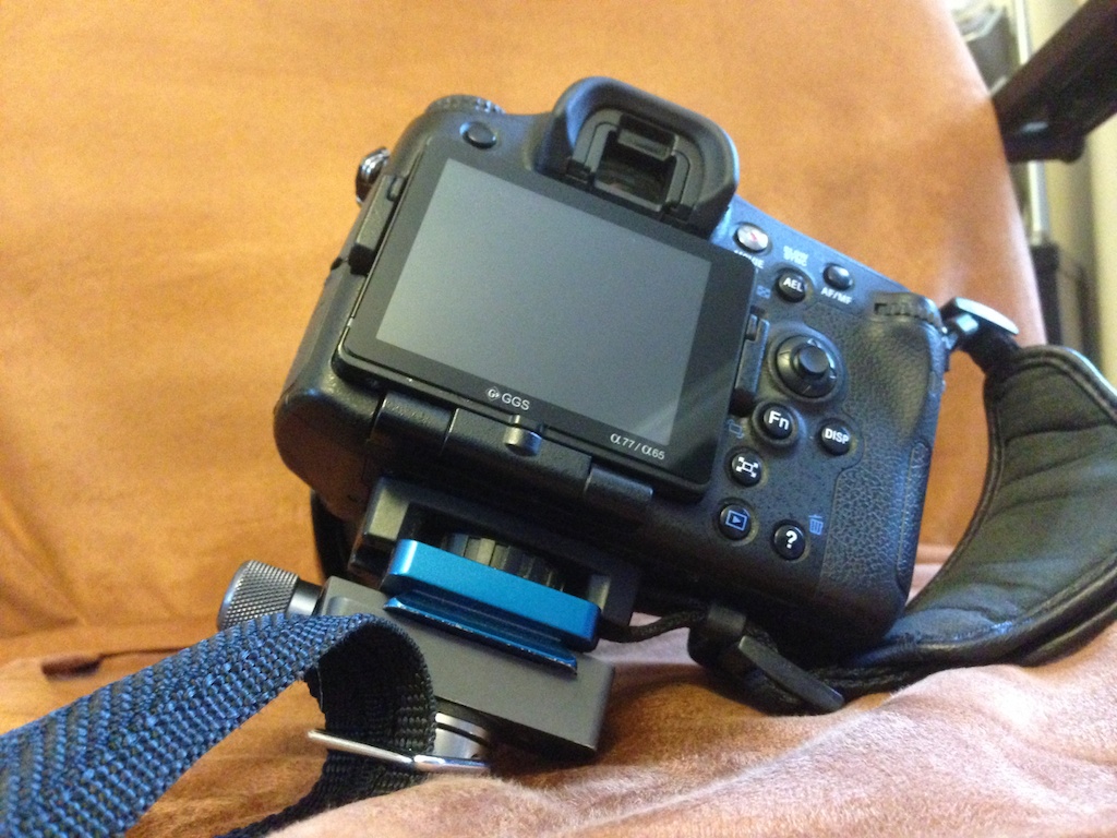

Alt 13.04.2021, 20:37   #11
Friesenbiker
Registriert seit: 13.12.2019
Beiträge: 1.315
Zitat von Schura Beitrag anzeigen
Ich hatte den Sunsniper, allerdings ohne Ball.
Mich hat aber immer die Lösung mit dem anschrauben an die Kamera gestört.
Wenn ich den Gurt lösen wollte war immer diese nervige schrauberei.
Deshalb bin ich auf den Black Rapid umgestiegen (Mit Karabinerhaken), habe dauerhaft
eine Stativwechselplatte unter der Kamera und
Ich hatte sowohl den Sunsniper ohne Rotoball als auch den doppelten Gurt, aktuell verwende ich den Sunsniper mit Rotoball. Ich habe ebenfalls Arca Swiss Platten unter der Kamera und Objetiv, am Sunsniper habe ich ein entsprechenden Klemmversluss, somit entfällt das geschraubt.

Ich habe am SunSniper eine Schnellwechselkupplung und am Stativ oder der Kamera jeweils Schnellwechselplatten - zwei Umdrehunden und fest.
An der KAmera sah es früher so aus - inzwischen ohne den dicken unterbau der HAndschlaufe

Sieht ähnlich aus wie bei Steve, nur das ich ne einfache flache und breite Platte unter der Kamera habe, die in der Länge eingekerbt wurde so das das Batteriefach auf geht.
Ich verwende Feisol Kupplung QRC50 und Platten.
Wenn noch gewünscht, kann ich am Wochenende gerne ein Bild davon machen.

Wie versprochen ein paar Bilder, mit und ohne Sunsniper am Arca Swiss system.
Die Tage kommt eh bei mir der Peak Design Slide und eine Handschlaufe, ich werde wohl für größere Objektive weiterhin mein Feisol Arca Swiss QRC50 weiterhin zusätzlich nutzen.
Mit 24-105 Passt die Platte auch als Optimaler schütz unter die Kamera.
Für die wenigen Sachen wo ich mal hochkant brauche, setzte ich einfach den Winkel zusätzlich drunter statt zu Schrauben.
Die Schrauben selbst habe ich überall mit einem zarten Tröpfchen Loctide gesichert gegen ungewolltes verlieren.
