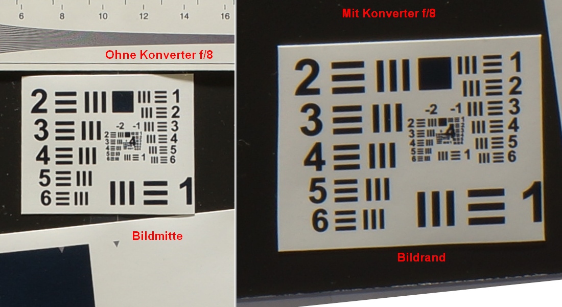

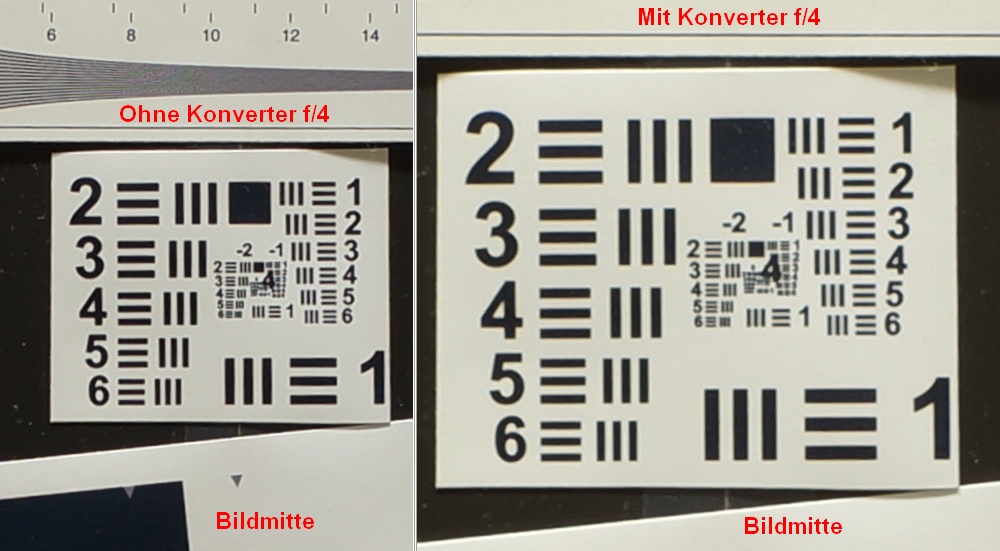

ich finde den Test auch sehr interessant und aussagekräftig, allerdings musste ich ihn zweimal lesen, weil ich hier die Bezeichnung "crop" irreführend finde. Denn der Bildausschnitt an sich ist ohne Telekonverter nicht gleich schlechter, sondern erst das digitale Reinzoomen liefert den Pixelmatsch. Da könnte man jetzt auch noch Mustererkennungs- und Bildalgorithmen drüber laufen lassen, um das Bild wieder ansehnlicher zu machen, aber das war ja auch nicht Teil des Tests. Könntest du nochmal zwei jeweils 100% Ansichten von Bildern mit und ohne TK posten, auch wenn die Abbildungsmaßstäbe dann unterschiedlich sind? Vielen Dank!

...Da könnte man jetzt auch noch Mustererkennungs- und Bildalgorithmen drüber laufen lassen, um das Bild wieder ansehnlicher zu machen, aber das war ja auch nicht Teil des Tests. Könntest du nochmal zwei jeweils 100% Ansichten von Bildern mit und ohne TK posten, auch wenn die Abbildungsmaßstäbe dann unterschiedlich sind?
Gut, eine EBV kann man aber auch bei den Konverterbildern anwenden - das würde dann wieder in etwa das gleiche Ergebnis bringen.
Die 100% Bilder liefer ich noch nach - bin gerade unterwegs.

Wie versprochen, die 100% Vergleiche:

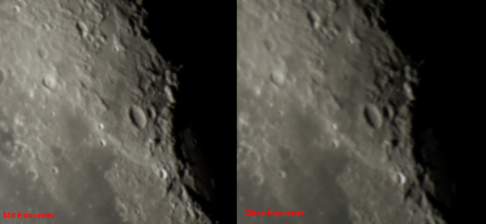

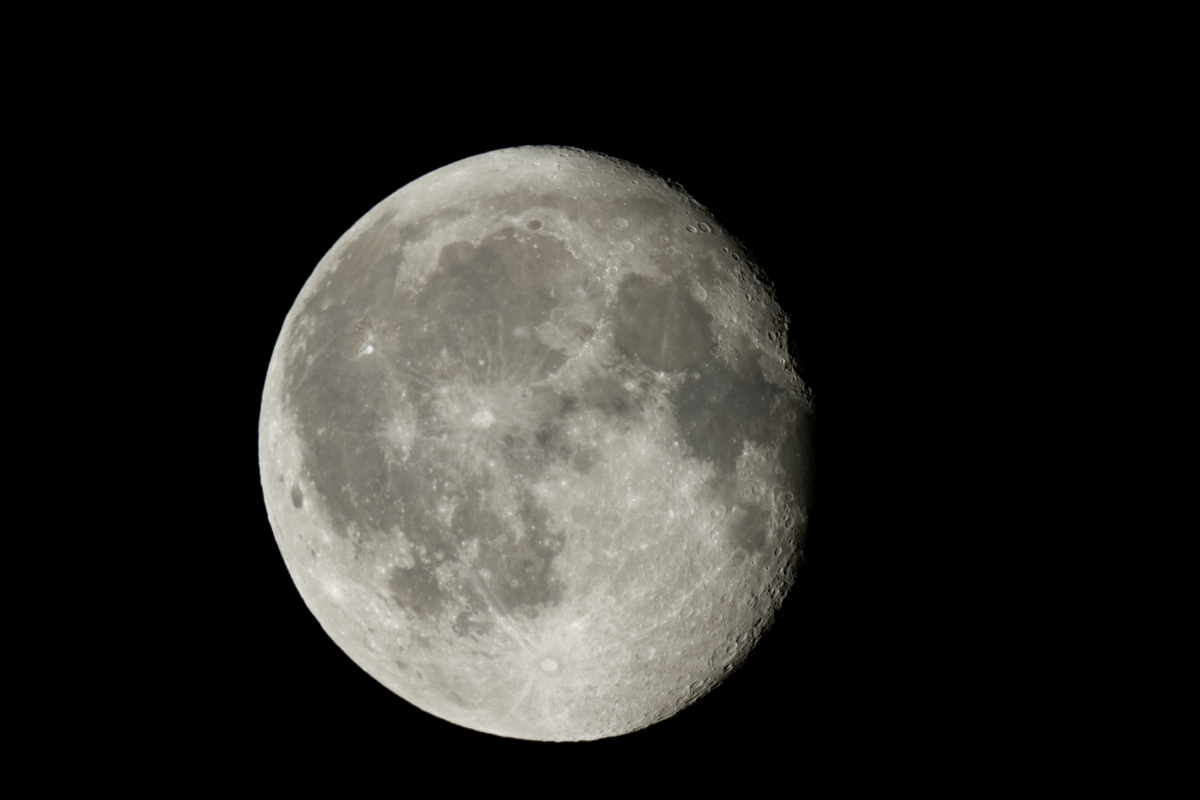

Zitat von Don-John Beitrag anzeigen
Aus Interesse: Warum hast du nicht Mondbilder verglichen?
Jetzt habe ich Mondbilder verglichen! Leider hat sich meine (nicht ganz so ernst gemeinte) Antwort von damals bewahrheitet, denn die Luftunruhe war sehr stark und damit der Unterschied nicht so deutlich wie bei den "Labor"-Untersuchungen.
Der Mond ohne Konverter:
Und ein Vergleich mit/ohne Konverter (Ausschnitt):
Ein Video wie sich die Luftunruhe auswirkt:
http://www.youtube.com/watch?v=Ma51zJPZzUQ
