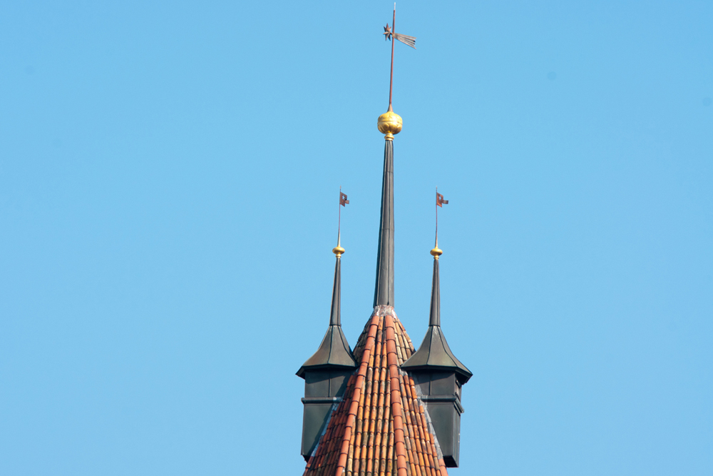

Alt 28.09.2011, 22:26   #17
tom68
Registriert seit: 26.08.2005
Ort: Schweiz
Beiträge: 321
Alpha 700
So jetzt ein Paar Bilder!
Bei Interesse:
Ich habe sonst noch viele andere Testbilder gemacht!
Gruss Tom!
Meine Bilder auf Fotocommunity
Geändert von tom68 (28.09.2011 um 22:33 Uhr)
tom68 ist offline   Mit Zitat antworten
Alt 28.09.2011, 22:56   #18
tom68
Ort: Schweiz
Beiträge: 321
Alpha 700
Und hier noch eins!
Blende 11
Iso 200
Brennweite 400mm
Kenko 2x Teleplus MC4
Gruss Tom
