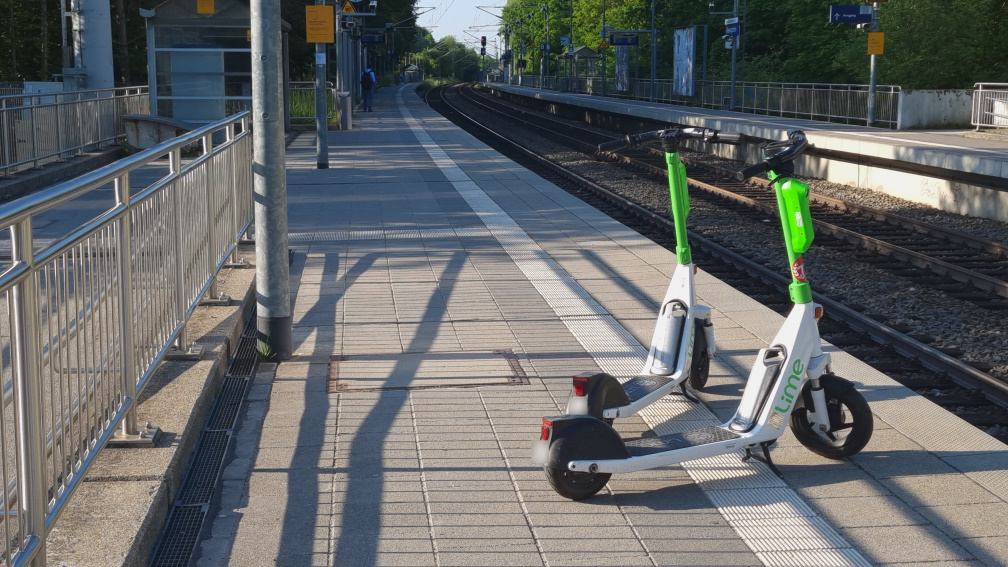

allerdings! Einen Beleg dafür habe ich heute Morgen an einer Münchner S-Bahnstation gefunden:
Jetzt werden die Teile nicht nur auf dem Bahnsteig (Privatgelände der DB), sondern auch schon hinter dem Sicherheitsstreifen abgestellt. Die E-Roller werden immer mehr zum Ärgernis in den Städten. Für die Verkehrswende tragen sie nichts bei, erhöhen nur die Unfallgefahren und schaden der Umwelt, wenn sie im Seen und Flüssen landen.
Dat Ei
Das kann man so absolut nicht stehen lassen. Und der Rest ist sinnvolle Regulation. Andere Städte in Europa kriegen das hin, indem sie einfach viele Abstellfächen ausweisen. Überall sonst dürfen die Dinger nicht abgestellt werden. Dazu reicht ein gemalter Kasten an den erlaubten Stellen. Keine Ahnung, warum Städte in Deutschland das nicht hinbekommen.

dann scheinen Dir andere Zahlen als uns vorzuliegen. E-Scooter induzieren Mehrverkehr (direkt und indirekt über die Fahrzeuge, die die E-Scooter einsammeln und verteilen). In den letzten Monaten stehen eher die negativen Folgewirkungen im Fokus: Behinderung von Fußgängern und Radfahrern, hohe Unfallzahlen, in Gewässern versenkte E-Scooter etc. pp. In Frankreich verbieten die ersten Städte die E-Scooter.
