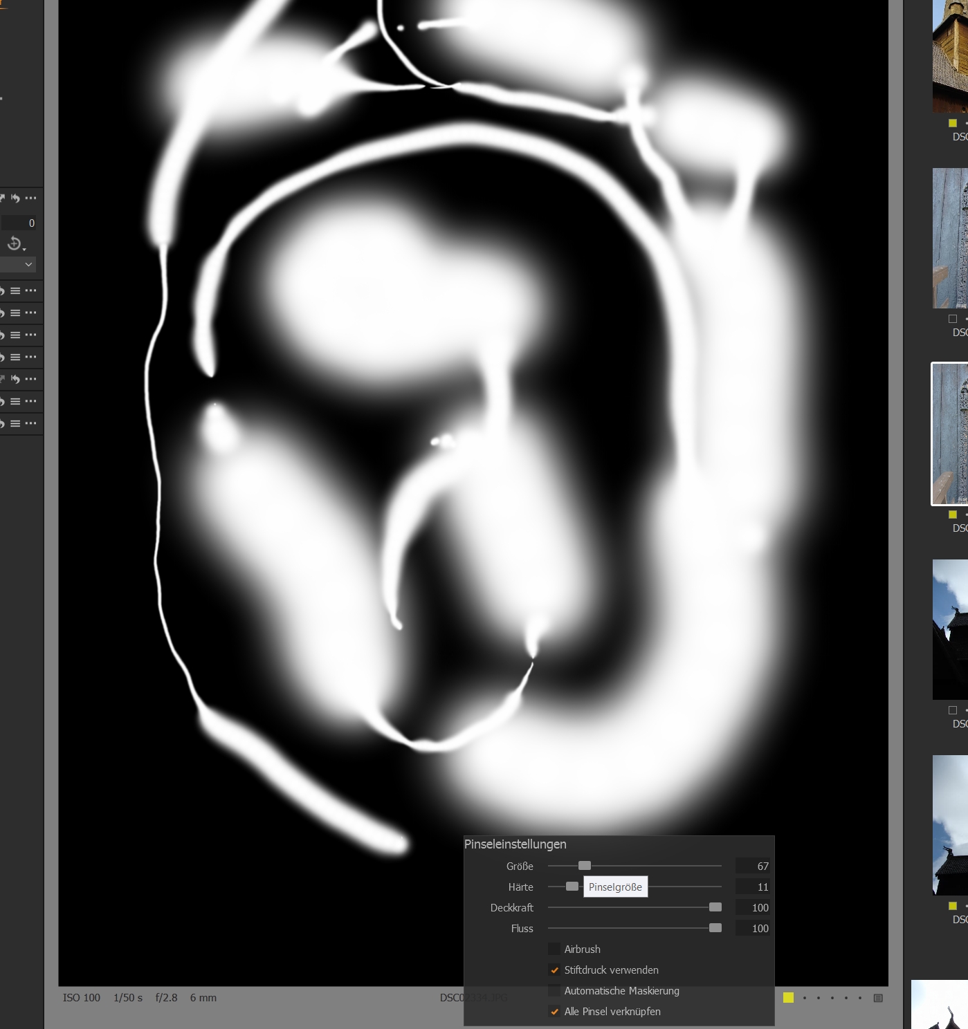

folgenden Stand habe ich:
  • Maske malen funktioniert
  • Stiftdruck funktioniert (siehe Screenshot)
  • die Funktion der rechten Maustaste zum Aufrufen des Kontextmenüs Pinseleinstellungen funktioniert mit dem Pen leider nicht, auch dann nicht, wenn ich die originale rechte Maustaste drücke
Außerhalb des Viewers von CO funktioniert die rechte Maustatste
Zeichne ich explizit mit der Maus den Maskenpinsel, erscheint mit der rechten Maustaste das Kontextmenü Pinseleinstellungen (siehe Screenshot).
Frage an duffy und Guido:
Könnt ihr das im Screenshot gezeigte Kontextmenü mit einer auf rechte Maustaste programmierten Pentaste aufrufen?
McHorb ist offline   Mit Zitat antworten

Zitat von McHorb Beitrag anzeigen
Vielen Dank für eure Hinweise.
Ja, das hat bei mir funktioniert. Ich habe den Belegungsvorschlag aus dem Youtube-Video übernommen. Also auf die vordere Stifttaste die Funktion der rechten Maustaste gelegt. Und wie vorhin geschrieben, zunächst funktionierte die Umbelegung nicht in Capture One. Aber nachdem ich beide Anwendungen geschlossen hatte, konnte ich nach dem Neustart von Capture One über den Druck auf die vordere Stifttaste das Kontextmenü aktivieren.

Nachdem Guido mir heute freundlicherweise seine Config-Datei des Setup-Programms zum Grafiktablett zusandte, dafür nochmals ein ganz herzliches Dankeschön, konnte ich den entscheidenden Unterschied ausmachen: Der Button [Windows-Tinte aktivieren] muss im Setup deaktiviert sein, dann ist die Funktion rechte Maustaste am Pen auch beim Zeichnen von Masken in CO zugänglich In allen anderen Fensterbereichen funktioniert die rechte Maustaste am Pen darüber hinaus auch bei aktivierter Windows-Tinte.
Der Haken ist, dass die Drucksensitivität des Pens beim Zeichnen der Maske nicht mehr an CO übertragen wird
Das ist aber das weitaus kleinere Übel. Über die rechte Maustatste habe ich ja alle Parameter zur Hand.
