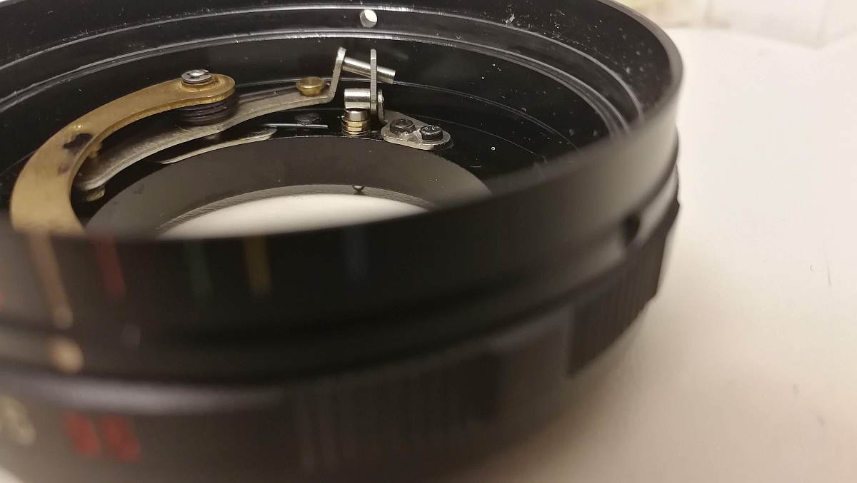

Das "gute" Teil

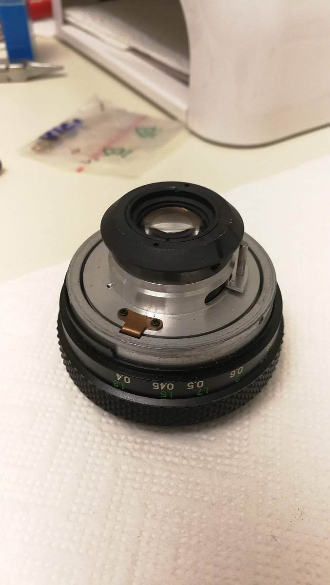

herausstehender Stift
Mit kleinen Unterlegscheiben wurde der Stift weiter nach innen "verschoben"
Ein Problem;: Die Blende ließ sich trotz Modifikation irgendwie nicht verstellen, Ursache: Eine Nase am Objektivrand, welche beim Andrehen einen Kraftschluss zw. M42 adapter mit dem Blendenreing herstellte.
Diese verursachte beim Objektiv an den Adapter drehen eine Kratzspur am M42-Adapter und musste ab:
Die (nass) abgeschliffenen Bereiche:
So, ca. halb eingedrückt, lässt sich die Blende wunderbar manuell verstellen, egal ob an der Sony oder am Canon Adapter.
