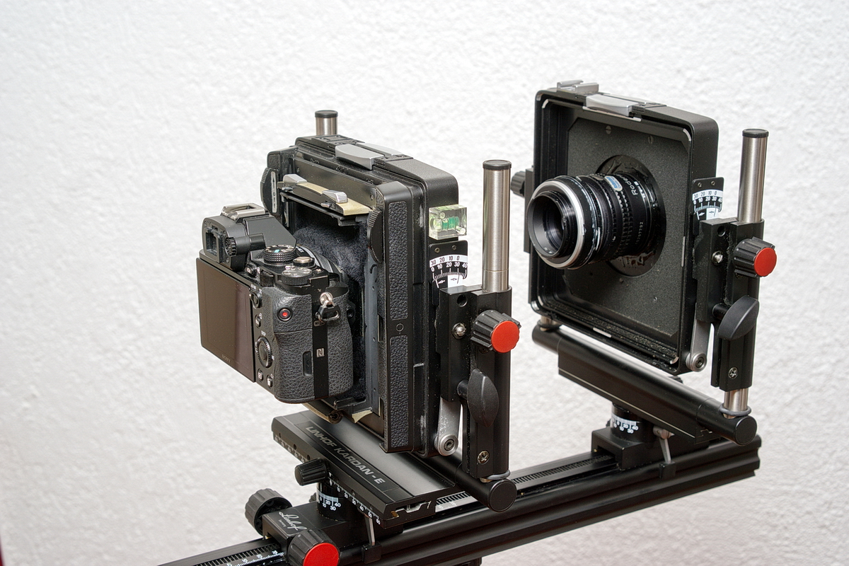

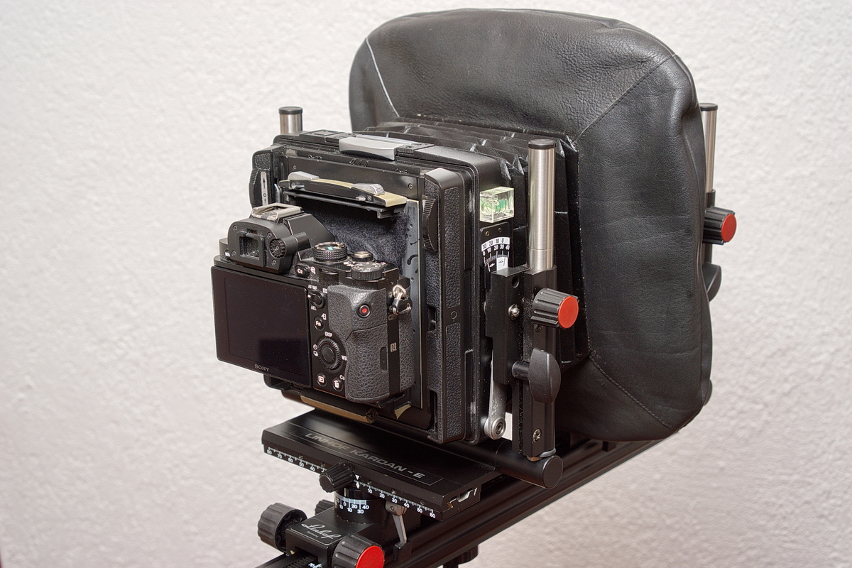

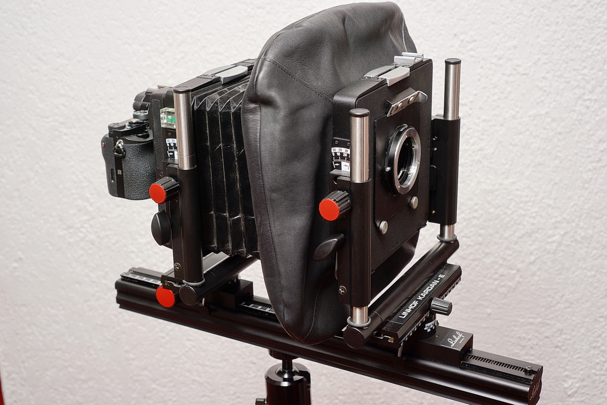

meine LINHOF KARDAN-E Kamera habe ich mit einem Digitalrückenteil Adapter erweitert, an den Sony Kameras passen. Dazu habe ich
eine Super Rollex Rollfilm-Kassette auseinander genommen und mit viel UHU-Plus darauf eine Rückstandarte eines Minolta Balgen geklebt.
Die Kamera kann ich so im Hoch- und Querformat verwenden.
Leider wird dadurch die Filmebene sehr weit hinter den Balgen verlegt. Nur Original Objektive ab 150 mm lassen sich auf Unendlich einstellen, wenn der WW-Balgen ganz zusammengeschoben ist.

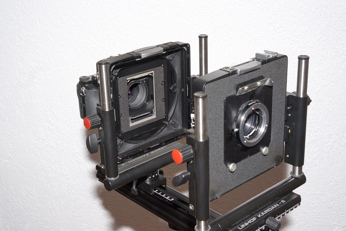

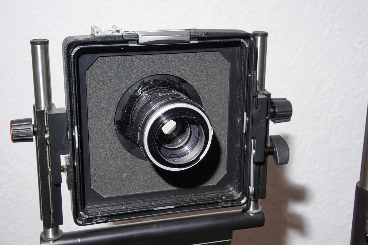

Für Fremdobjektive habe ich eine Objektivplatte mit MD- und 55mm Ring erweitert. Mit Vergrößerungsobjektiven ab 135 mm Brennweite, eingebaut in den Balgen, kann ich auch in die Ferne fotografieren und die Shift-Verstellmöglichkeiten .. nutzen.

inzwischen habe ich mir in der Bucht einen solchen NEX-Adaptergekauft, mit dem ich sehr zufrieden bin.
Mit der A7 an diesem Adapter an der KARDAN-E mit dem ApoRodagon D 2x konnte ich so ein 24x36 mm² Negativ in 2,5-facher Vergrößerung "scannen". 9 Bilder wurden mit PTGui zu einem zusammengefügt.
