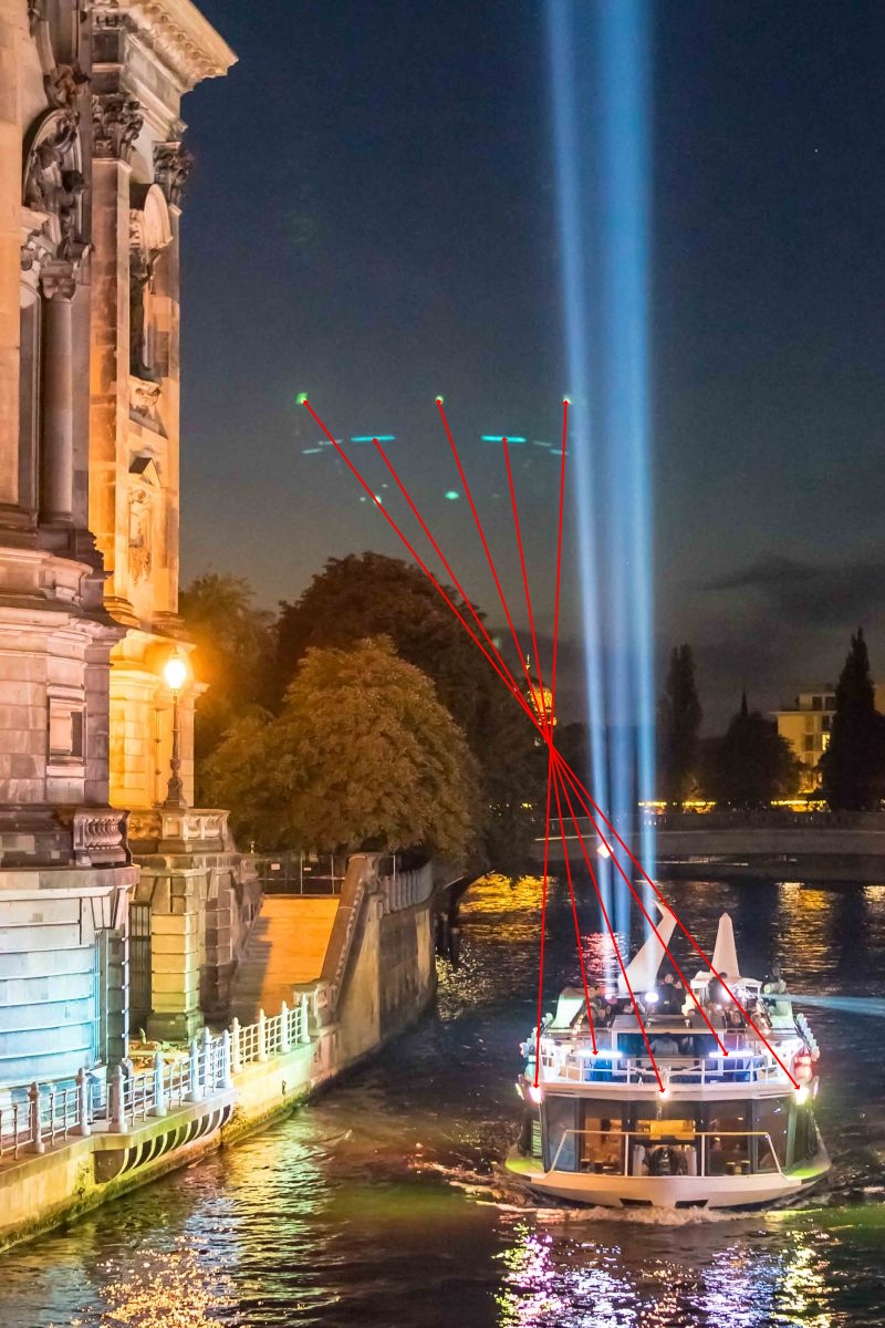

a 7 II Spiegelungen beim Samyang AF 50 f1.4
ich habe bei meinem Samyang AF 50 / 1.4 komische Spiegelungen / Lichteffekte. Egal ob mit oder ohne Gegenlichblende. Ich hatte noch mein Sony FE 2/28 mit, damit passierte es nicht.
Hier ein extremes Beispiel:
Onedrivelink: https://1drv.ms/i/s!As0f43gxcmNj1Fo7j_b3sX-A_fer
Hat das auch jemand? Ist mir bisher nur bei "Dunkelheit" aufgefallen.
Bis bald, MM194

Ist da ein Filter auf dem Objektiv? Könnte eine Spiegelung sein - es sind die Lichter vom Boot die man da sieht.

Das ist sicher eine Spiegelung von hellen Objekten im Bildfeld! D.h. eine Gegenlichtblende kann nicht helfen. Solche Spiegelungen finden zentralsymmetrisch statt:
Man sieht, du hast den Bildausschnitt verändert, weil sich die Spiegelstrahlen nicht im Bildmittelpunkt schneiden.
Wie schon erwähnt, könnte ein Filter die Ursache sein. Bei solchen Nachtaufnahmen würde ich auf einen Filter verzichten. Es kann aber auch im Objektiv passieren - dann ist man machtlos...

danke für den Hinweis. Es ist ein Filter drauf und den werde ich beim nächsten Mal vorher abmachen und dann berichten. Kann allerdings noch etwas dauern.
PS: Auf meinem Sony FE 2/28 war auch ein Filter drauf. Ich habe die Bilder nochmals kontrolliert und finde auch dort Spiegelungen, aber nur sehr wenige und schwächere.

Ihr hattet recht, es war der Filter.
