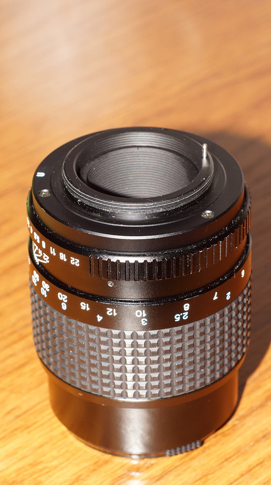

Hallo zusammen,
für dieses Objektiv suche ich einen passenden Adapter zu Sony A-mount.
Vielleicht hat ja einer den passenden Rat.
Danke

Das geht so nicht. M42 passt schon, nur brauch ich einen Adapter, der den Stift der Blende nach innen drückt wenn er aufgeschraubt ist. Erst dann kann ich die Blende verstellen.
Dietmar

Da hat das Objektiv duch den Schieber A und M
Für das E-Baj. gibt es Adapter mit dem Anschlag, aber fü das A-Bajonett ???

Ich hab noch keinen Adapter mit Springblendenstifteindrückvorrichtung für A-Mount gesehen. Selbst die Adapter, die auf der Abbildung im Online-Shop den dafür nötigen Kragen hatten, sind dann letztlich doch ohne geliefert worden.
Ich vermute, daß so ein Adapter tiefer ins Kameragehäuse ragen würde und dann den Bajonettkontakten gefährlich nahe käme (Kurzschlussgefahr auf der SSM-Versorgungsspannung), und daß man die Variante deswegen nicht mehr herstellt.
Wenn das Objektiv keinen M/A-Schalter hat, bleibt dann nur noch eine der bekannten Bastellösungen (Stift verkeilen, festkleben usw.).

Ich hab einen E-Bajonett-Adapter mit den Andrückring für M42.

Auch der Adapter hat den Ring und noch einen Fuß für 8,45€.
