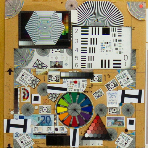

ich habe bei meinem SEL1018F4 festgestellt,
dass es bei der Brennweite 18mm erst scharf ist, wenn man 2 Blendenstufen abblendet.
Haben andere Besitzer dieses Objektivs ähnliche Erfahrungen?
Hier 100% Crops aus Bildmitte bei Blenden 4 -- 5,6 -- 8
→ Bild in der Galerie

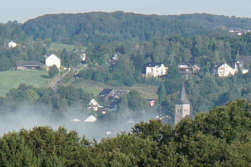

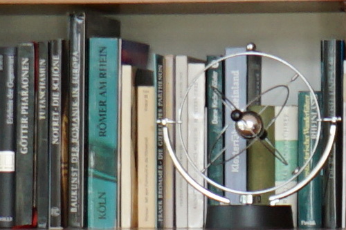

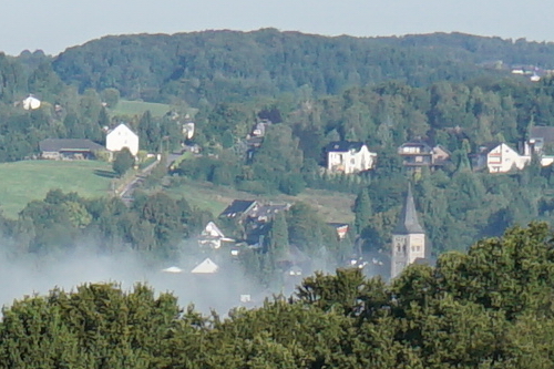

inzwischen habe ich ein neues Exemplar erhalten, das deutlich besser ist.
Perfekt bei offener Blende ist es nicht, aber das kann man von keinem (Zoom-) Objektiv erwarten. Abgeblendet um eine Stufe erreiche ich in Bildmitte bei 10mm die höchste Auflösung, bis 18mm nimmt sie um etwa 20% ab.
Beispielbilder bei der Brennweite 18 mm, jeweils 100% Ausschnitte,
Nahbereich:
Blenden: 4 - 5,6 - 8
Im Fernbereich
Gruß,
Stuessi
