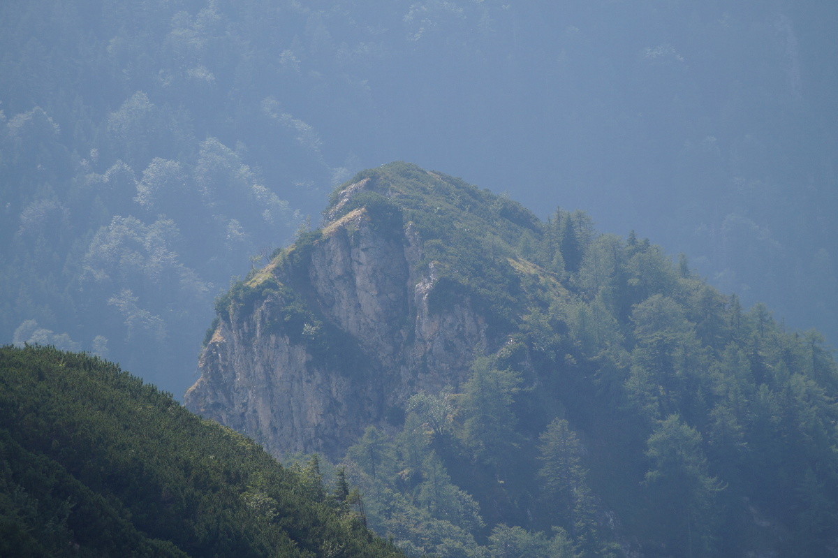

So, doch noch zwei milchig-Beispiele des 55200 gefunden.
Hochgebirge, leicht trüber Himmel, Brennweite 200, Entfernung ca. 1 km.
Lichteinfall weiss ich leider nicht mehr genau. Sonne war aber nicht von hinten sondern seitlich.

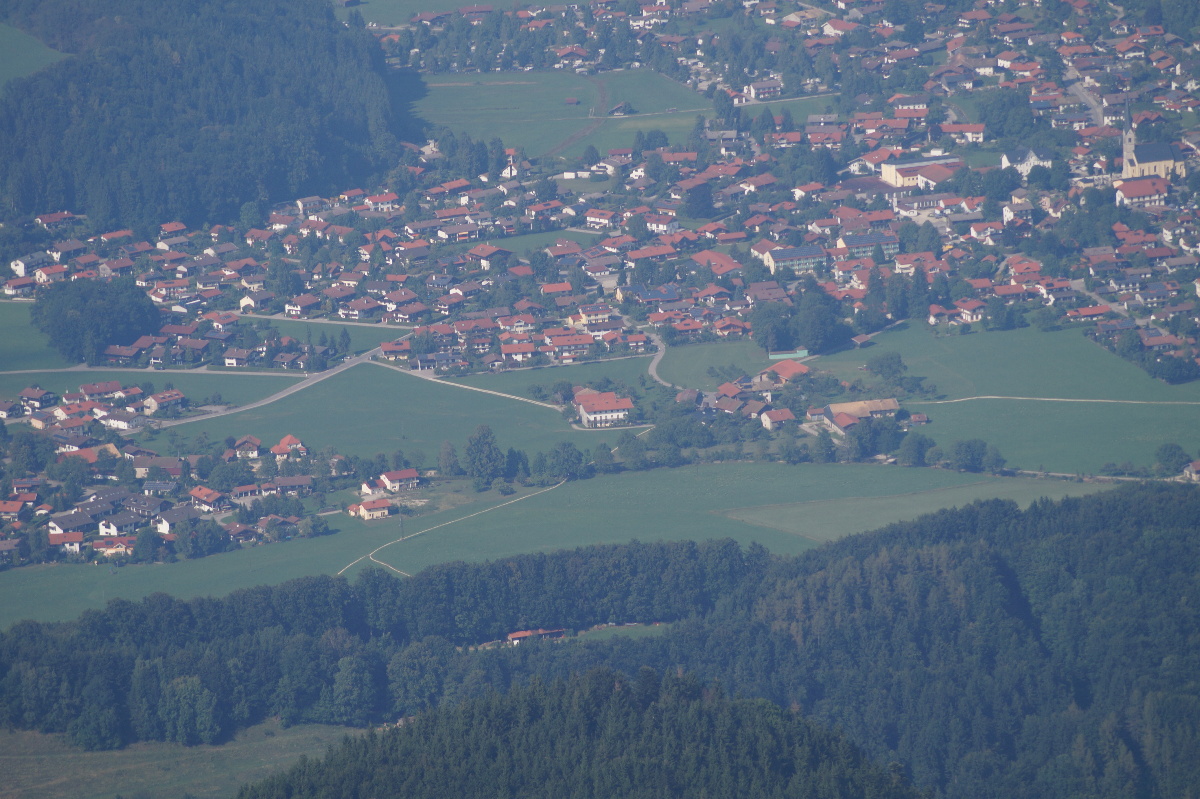

Hochgebirge, weit runter in ein Tal, leicht trüber Himmel, Brennweite 200, Entfernung ca. 3-4 km.
Winkel Lichteinfall weiss ich leider nicht mehr.

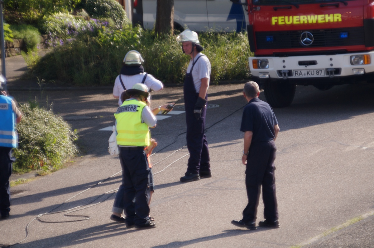

in Bezug auf Beitrag #21 gibt es für mich 3 Möglichkeiten:
An der Cam ist was defekt, das Objektiv ist defekt, oder einfachsterweise sind die Bilder einfach verwackelt!
Einen Hinweis, daß das 2. Bild verwackelt sein könnte sind für mich die Doppelstrukturen im Bild an den Kontrastkanten!
Bild 1 irritiert mich, da das Bild in der Mitte eigentlich scharf ist, aber die rechte Seite unscharf ist, links (HG) auch leicht.
Daß die Bilder bei solchen Entfernungen aber so milchig daherkommen ist aber völlig normal!
Da ist einfach viel Wasserdampf in der Luft! Das zeigen auch die Bilder von langer52 sehr schön: scharf, aber nicht sehr kontrastreich!
Ich würde also nicht per se sagen, daß etwas defekt ist, nur daß die Möglichkeit besteht.
Testen würde ich auf kürzerer Distanz (10-100m), auch mal vom Stativ!
Gruß André
Hab noch 2 Musterexemplare gefunden....
Abstand zu den Objekten ca. 10 - 15 Meter.
Sonnenschein.
F/5.5
1/320
ISO 100
135 mm
und:
Besonders Bild1 ist ...hmm...originell.
Unschärfe an Stellen, die scharf sein müssten.
Ich gebs auf.
Neues Objektiv und gut ist (vielleicht).

Moin,
diese Unschärfe bei deinem 55200 im linken drittel / viertel meine ich
ist nicht nur im ersten sondern auch im zweiten Bild vernehmbar.
Mit deinem 1855 drauf ist dahingehend keine Tendenz erkennbar ?
Nur um für dich ganz sicher auszuschließen das kein Fehler der Cam vorliegen könnte !?!

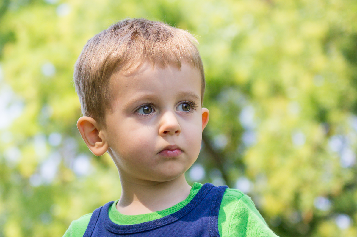

Ich wuerde sagen, Dein 55-200 ist defekt. Ich habe das bis auf den Antrieb baugleiche Tamron 55-200, das ich eigentlich nur gekauft habe, weil es 79 Euro gekostet hat und sehr klein und leicht ist, aber es macht tadellose Fotos. Blende 4 bis 135 mm kann nicht einmal mein Sony 70-300G.
Hier kein Landschaftsbild, aber ein Portrait mit Offenblende am unteren Brennweitenbereich nicht weit weg von der Naheinstellgrenze, also nicht gerade am sweet spot der Linse. Trotzdem scharf genug.
Das Bild ist auf 800x1200 verkleinert. Wer es groesser als in dieser Aufloesung betrachtet, sieht die Schaerfe nicht mehr korrekt.
