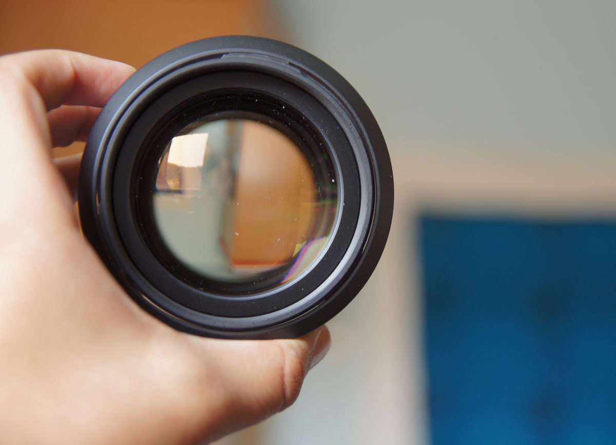

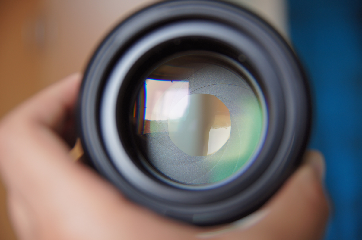

Dein Objektiv ist das Sigma 70mm/f2.8. Die Zahl 2.8 beschreibt die maximale Öffnung der Blende des Objektivs --> die Offenblende. Durch Abblenden schließen die Blendenlamellen immer stärker. Die Zwischenringe mit Mitnehmer sorgen nun dafür, dass die Blende immer maximal geöffnet ist.
Hier mal ein Beispiel zur Blende bei einem Objektiv mit Offenblende f1.4. Erstes Bild bei f1.4, zweites bei f2.8 (bei dir würde die Blende bei f2.8 so aussehen wie bei mir hier im ersten Bild, also ganz offen), drittes Bild mit f22 (minimal geöffnete Blende).
