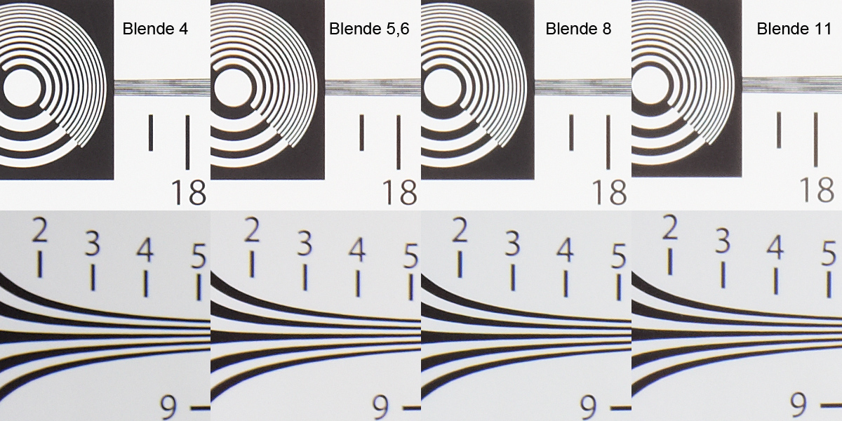

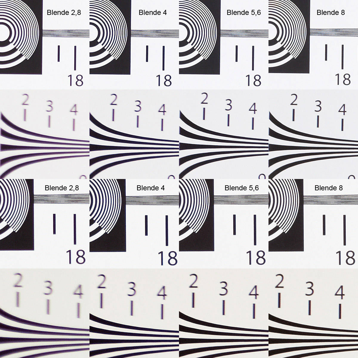

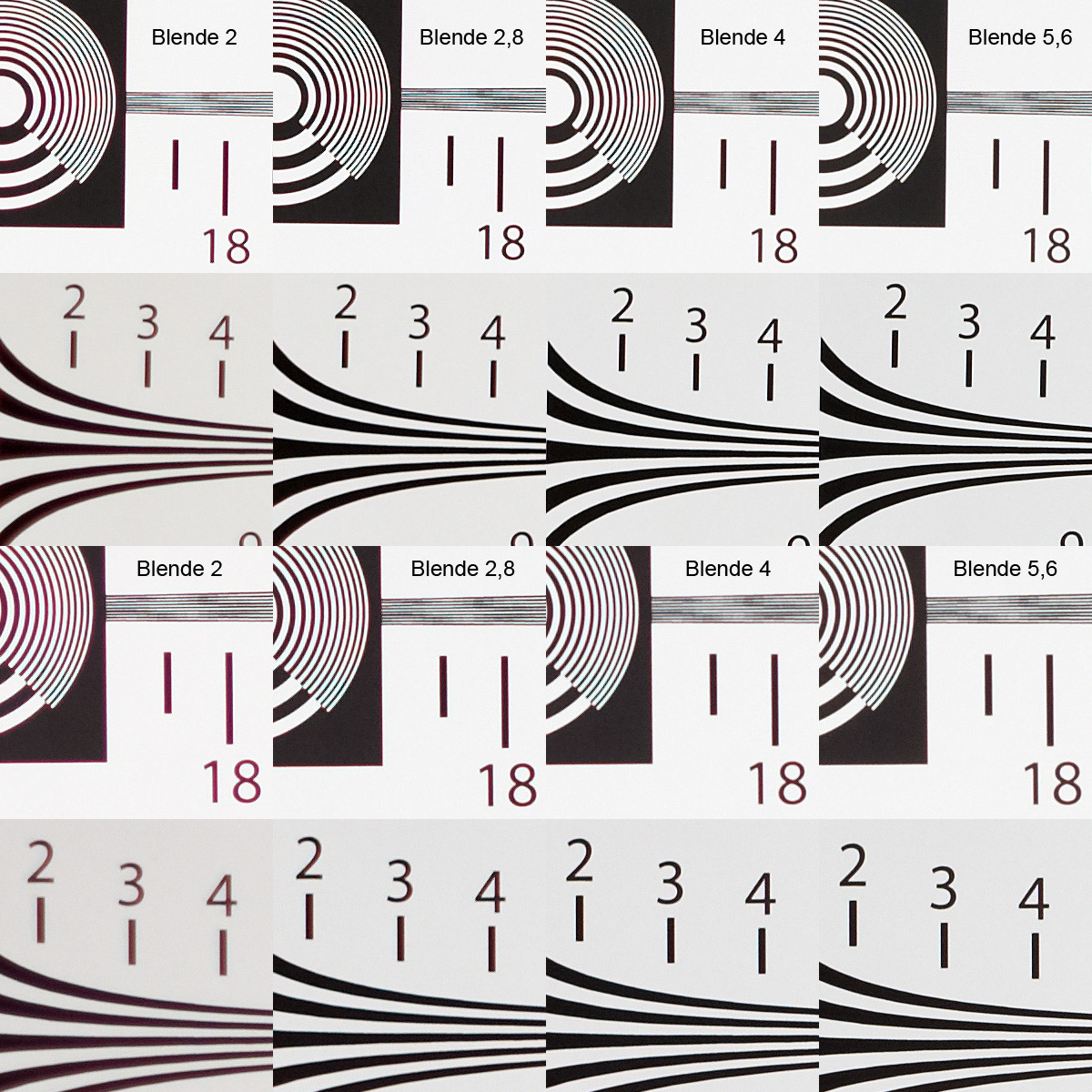

Da neben den Farbverschiebungen in die Ecken ja auch die Randunschärfen der symmetrischen Weitwinkels an der NEX-7 immer (vor allem im Vergleich zur NEX-5N) thematisiert werden, hier ein kleiner Vergleich.
Hier das Testchart:
Das habe ich im Netz als Vektorgrafik gefunden und auf einem CAD-Plotter auf normalem beschichteten Papier in DIN-A1 ausgedruckt. Ausbelichten wäre besser (wegen der Kantenschärfe) - aber für einen direkten Vergleich taugts schon... Licht kam asymmetrisch von rechts, so dass die linke Hälfte leicht dunkler war (aber das Hotel hätte einen Wanddurchbruch nach links für einen 2. Blitz vermutlich nicht wirklich lustig gefunden ).
Nachfolgend ist immer ein Quadrat aus der Bildmitte sowie eines von oben links ausgeschnitten (das Gesamtbild ist mit 1200x1200 etwas groß, aber ich wollte die Ausschnitte nicht zu klein haben). Alle Bilder wurden RAW aufgenommen und in C1 mit "meinen" Standardeinstellungen (die sind für mein Mittelformatsystem optimiert) entwickelt. Die Weitwinkel wurden mit LCC korrigiert.

Zeiss Biogon 2,8/25mm ZM:
Die Mitte ist ab 4 klasse, die Ecken sind bei der 7 schlechter als bei der 5N. Abblenden hilft... Bei Blende 8 ist die 5N richtig gut, die 7 schwächelt noch leicht.
Zeiss Planar 2/50mm ZM:
Das 50er hat erwartungsgemäß die obigen Probleme nicht mehr - offen ist es am Rand weich (und CAs), schon ab Blende 2,8 wirds besser. Ab Blende 4 ists richtig gut - an beiden Kameras.
Leica Elmarit-R 2,8/90mm (Elmarit-R, nicht M!):
Bei Offenblende blaue Ränder, ab Blende 4 gibts nix zu meckern. Das Objektiv kann auch noch mehr Pixel versorgen
Die Schlussfolgerungen sind meine ganz persönlichen - und müssen daher nicht die Euren sein

Schön, dass es auch noch andere Leute gibt, die Testtafeln fotografieren!
Wodurch unterscheiden sich die vier Reihen auf jeden Bild? Mitte und Rand ist klar, aber warum 4 Reihen?
Interessant wäre auch noch ein Vergleich mit "normalen" Objektiven unter identen Bedingungen - dann könnte man es besser einordnen, welches Glas eine "Scherbe" ist und welches nicht...
Alt 28.02.2012, 10:00   #3
Schmiddi
abgemeldet
Registriert seit: 24.11.2004
Beiträge: 2.735
von oben nach unten ist das immer: NEX-5N, Mitte und Rand - NEX-7 Mitte und Rand. Von links nach rechts: Blende, steht immer drin.

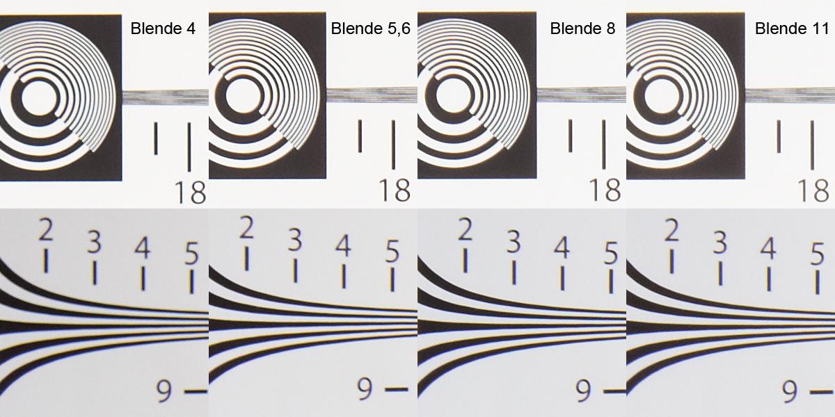

Eine Ergänzung zu den obigen Objektiven - diesmal aber nur NEX-7 (die 5N ist weg). Dank der Mithilfe vom Uwe konnte ich auf unserem letzten Stammtisch noch 2 Linsen anstecken:
Leica Summilux-M 1,4/21mm asph:
Offen (Blende 1,4!) heftige CA, ab Blende 2 sind die weg. Die Ecke wird bei Blende 8 richtig gut (besser noch als 25er Zeiss, und das Leica ist deutlich weitwinkliger).
Leica Tri-Elmar 4/16-18-21mm, bei 16mm:
Leica Tri-Elmar 4/16-18-21mm, bei 18mm:
Leica Tri-Elmar 4/16-18-21mm, bei 21mm:
Das wird den meisten komisch vorkommen - das ist kein Zoom, sondern ein Objektiv mit 3 einstellbaren Brennweiten. Liegt halt daran, dass die Leica-M als Messsucherkamera nur Leuchtrahmen einspiegeln kann (das Tri-Elmar benötigt dafür einen externen aufsteckbaren Sucher).
Bei 16 und 18 mm sind die Ausschnitte größer - Leica-M-Glas fokussiert nur bis 70 cm, und da ist dann mein DIN-A1 Testchart nicht groß genug (ich habe das Chart so geschoben, dass es oben links in der Ecke saß).
Hier habe ich Blende 11 mitgenommen, weil das erst bei 4 los geht - hier sieht man deutlich, dass die Schärfe zurückgeht. Auch dieses Glas ist besser als meine oben gezeigten Festbrennweiten - allerdings ist es auch teurer als meine gesamte NEX-Ausrüstung inkl. Kamera Was nebenbei auch für das obige 21er gilt...
Nicht gezeigt, weil ohne Befund: es gibt keine Farbverschiebungen! Auch die Vignette hält sich in Grenzen, die Bilder oben sind in dieser Hinsicht unkorrigiert.
