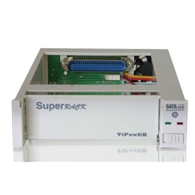

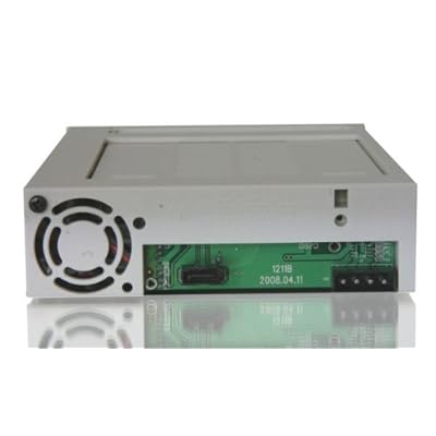

Bei den neuen Rahmen geht das S-ATA-Kabel vom Controller über Zwischenstecker und Platine zum Festplattenrahmen, der wiederum weitere Zwischenstecker und Platine enthält:
http://ecx.images-amazon.com/images/...6L._SS400_.jpg
http://ecx.images-amazon.com/images/...vL._SS400_.jpg
Bei dieser Lösung sind also 4 Steckverbindungen mehr als bei der alten Lösung vorhanden.
Eine sehr gründliche Reinigung der Kontakte und Nachlöten verdächtiger Lötstsellen brachte nur scheinbar eine Besserung.
Ich weiß nicht, ob es tatsächlich an der Zahl der beteiligten Kontaktübergänge liegt, aber eine andere Erklärung finde ich für das eigenartige Verhalten momentan nicht.
Ist S-ATA dermaßen anfällig für S-ATA non-konforme Steckverbindungen (Centronix)?

ich habe schon ziemlich viel mit SATA herumexperimentiert und bin mir ziemlich sicher, dass bei Deiner Installation die Centronics Schnittstelle das Problem ist.
Auch wenn der Signalweg an der Stelle sehr kurz ist, entspricht die Verbindung wohl kaum der SATA Spezifikation (obwohl die Schnittstelle robuster ist, spielen hier wie z.B. bei SCSI die Inteferenzen, bestimmter Abstand der Leitungen zueinander, Widerstand, Abschirmung und noch mehr... eine Rolle).
SATA-Wechsellaufwerke sehen anders aus, mir scheint so, als hätte sich der Hersteller der von Dir abgebildeten W-Laufwerke nicht wirklich um die Spezifikation gekümmert. Da gehört kein Centronics hin (obwohl mechanisch passend), sondern ein flacher SATA-Stecker.
Ich habe schon viele Seltsamkeiten mit SATA und eSATA erlebt, sämtliche Probleme waren letztendlich darauf zurückzuführen, dass die SATA Spezifikation nicht eingehalten wurde:
a) interne, nicht-geschirmte Kabel wurden extern verwendet
b) zu lange Kabel (alles über 95cm ist für SATA in der Praxis ungesund! GESAMTLÄNGE, also intern + extern verlegtes Kabel berechnen!)
c) billige Stecker ohne Arretierung. SATA ist nun mal zierlicher als IDE.
WinXP und fehlendes AHCI waren noch das kleinste Übel.
Ich kann Dir keine direkte Lösung für Deine jetzigen Wechsellaufwerke liefern, aber ich kann Dir sagen, was bei mir 100% funktioniert:

Verletzung der S-ATA-Spec. durch diesen blöden Centronics-Stecker scheint mir auch noch am wahrscheinlichsten.
Für SCSI-1 scheinen die Dinger ja noch zu taugen, aber das ist 20 Jahre her und hatte nur ein Bruchteil der jetzt geforderten Bandbreite...
So ein Dreck, den man da angedreht bekommt, das ist ja nicht mehr feierlich.
Ein Pärchen S-ATA-Steckverbinder hätte sicher nicht mehr gekostet, als die mit mehr Anschlüssen ausgestatteten Centronics-Gegenstücke...
Hot-Swap verlange ich ja gar nicht (ging vorher auch nicht) und AHCI erfordert m.W. XP-Neuinstallation, worauf ich gerne verzichte...
Also bleibt mir nur der Umtausch der Rahmen.
