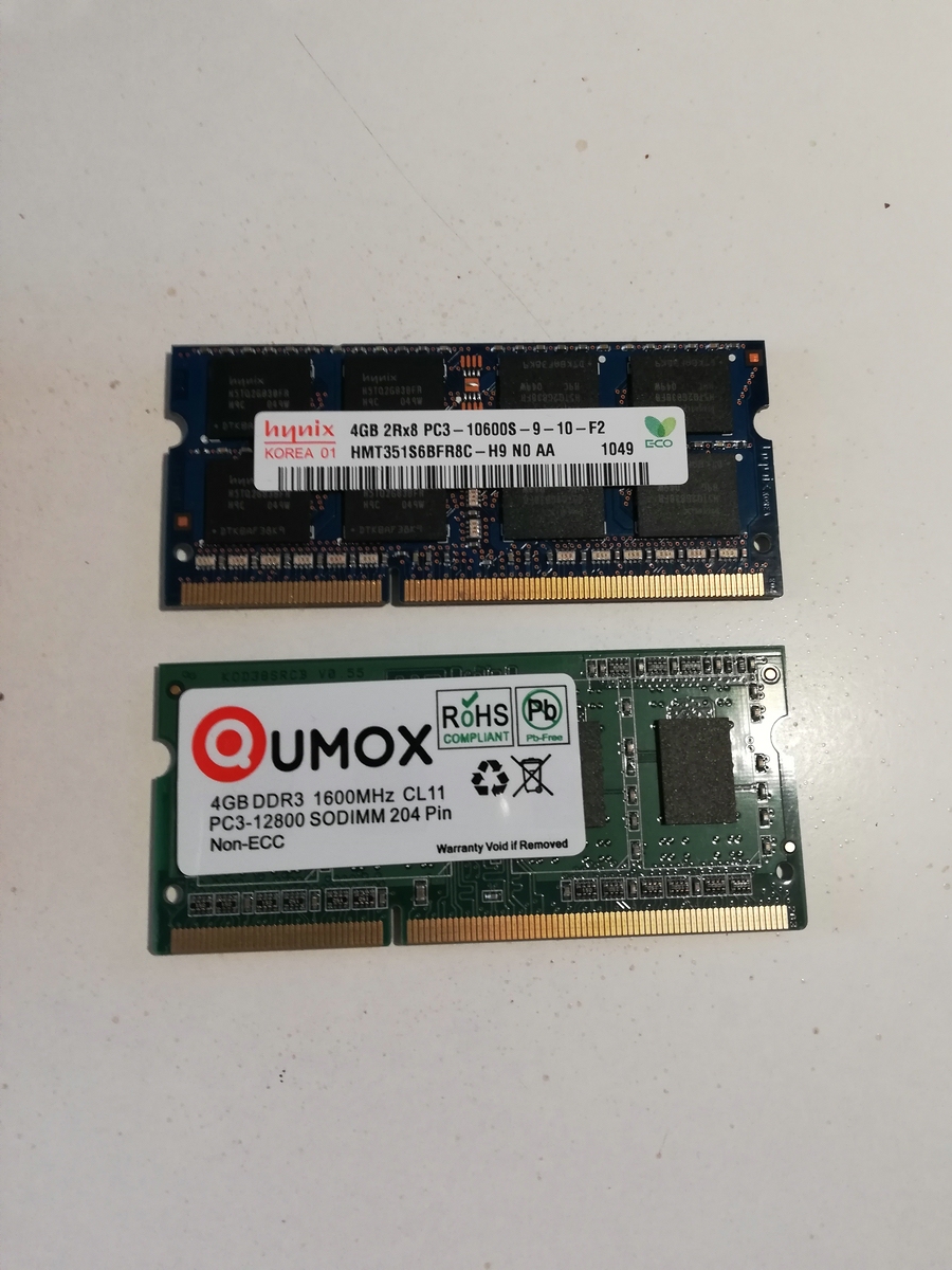

Hallo Leute,
Ich habe ein Problem mit dem Arbeitsspeicher; ob jemand helfen kann?
Ich habe mein etwas betagtes Notebook Fujitsu Lifebook AH 530 "auf Vordermann" bringen wollen.
Folgendes habe ich gemacht:
1. Alte Festplatte gegen eine 500er SSD getauscht.
2. Windows Upgrade von WIN7 auf WIN10 (ging noch kostenlos)
Der Erfolg war schon beeindruckend.
Dann wollte ich den vorhandenen 4GB Speicher (ein Riegel) auf 8GB erweitern.
( 2 Bänke sind vorhanden, lt. Datenblatt kann der Rechner 8GB verwalten)
1.Neuen 4GB Speicher eingebaut; Folge: Rechner startet nicht.
2.Neuen Speicher wieder ausgebaut; Folge: Rechner startet wieder.
3.Speicherbänke (Slots) vertauscht; Folge: Rechner startet nicht.
4.Nur neuen Speicher verbaut; Folge: Rechner startet nicht.
Vermutung: neuer Speicher defekt. Folge: Neuen Speicherriegel gekauft.
Folge: der gleiche Fehler.
Speicher sind:
4GB DDR3 PC3 10600 (alt)
4GB DDR3 PC3 12800 (neu)
Hat einer von Euch eine Idee, woran es liegen könnte?
Gruß Hans

Dann sind die von dir gekauften Riegel nicht die richtigen für den Laptop.
Schau mal, ob du in der Spezifikation was dazu findest.

na ja der eine scheint 1066 Mht Takt zu haben der andere 1600 Mhz, nun kann es sein das der 1600er auch 1066 kann und runtertaktet, aber leider gehen die max auf 133 Mhz runter
es wird also ein 1333 Mhz Speicher benötigt der auf 1066 runter kann oder man geht auf Nummer sicher und kauft einen mit 1066 Mhz
bester weg:
den neuen Speicher reinlegen un schauen ob das Notebook nur mit diesem startet:
mit dem Programm CPU-Z oder Aida 64 oder speccy auslesen mit welchem takt der Speicher gerade läuft, vermutlich 1066 Mhz CL 5 oder so
und dann eben selbigen Speicher nochmals kaufen
EDIT:
die CPU https://ark.intel.com/content/www/de...-2-00-ghz.html
unterstützt max 1066 Mhz Speicher somot kommt der 1600er nicht soweit runter oder die timings beißen sich wenn beide Riegel mit 1066 Mhz laufen
Speicher ist alsod efinitiv falsch
4 GB PC 1066 DDR3 sodimm kaufen und einbauen
die CPU kann übrigens gegen einen I5 420 getauscht werden oder besser nur vom I7 würde ich abstand halten

Hier mal ein Bild von beiden Speichern:
Der obere war verbaut.
Ich war der Meinung, dass die "größeren" sich einfach von selbst runtertakten oder so ...
Welche Daten sind also wichtig, worauf muss ich beim Kauf achten?

Ja, ich denke, Du hast mir bereits eine umfassende Antwort gegeben. Danke.
