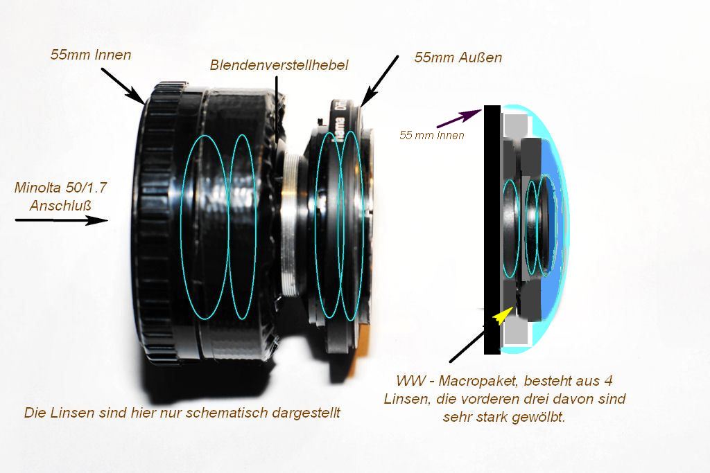

Hallo Manfred,
der Bruno schaut etwas traurig. Hast Du seinen Knochen geklaut?
Zum WW kannst Du den Linsenaufbau mal genauer erklären, was für Linsen Du wie zusammen gebastelt hast? Ist das ganze nicht etwas schwer für das Plastikfiltergewinde des 1,7ers?

Hallo Michael, bei dem 50/1.7 Minolta, habe ich den Trichter und den Ring (49mm) entfernt.
Diesen dann durch einen 10mm breiten Metallring mit 55mm ersetzt, der dann eingepasst, eingepresst wurde.
Anbei noch zwei Bilder dazu....
Schematische Darstellung der Linsen...
Gruß aus Heerlen
Manfred
