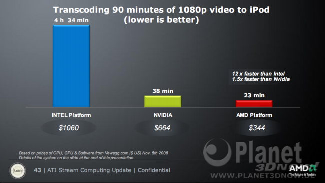

Oder zum Konvertieren von Filmen.
http://www.planet3dnow.de/photoplog/file.php?n=3570&w=l
Eine moderate Zockerkarte wie eine ATI 4870 hat eine Rechenleistung von 1 Teraflop.
Dafür braucht es auf konventionellem Wege einen ganzen haufen zusammengeschlossener Rechner.
Das wird in zukünftiger Software immer mehr einfliessen und die Grakas werden zukünftig der CPU immer mehr Aufgaben abnehmen können. Weil sie es einfach viel schneller und effizienter können.
