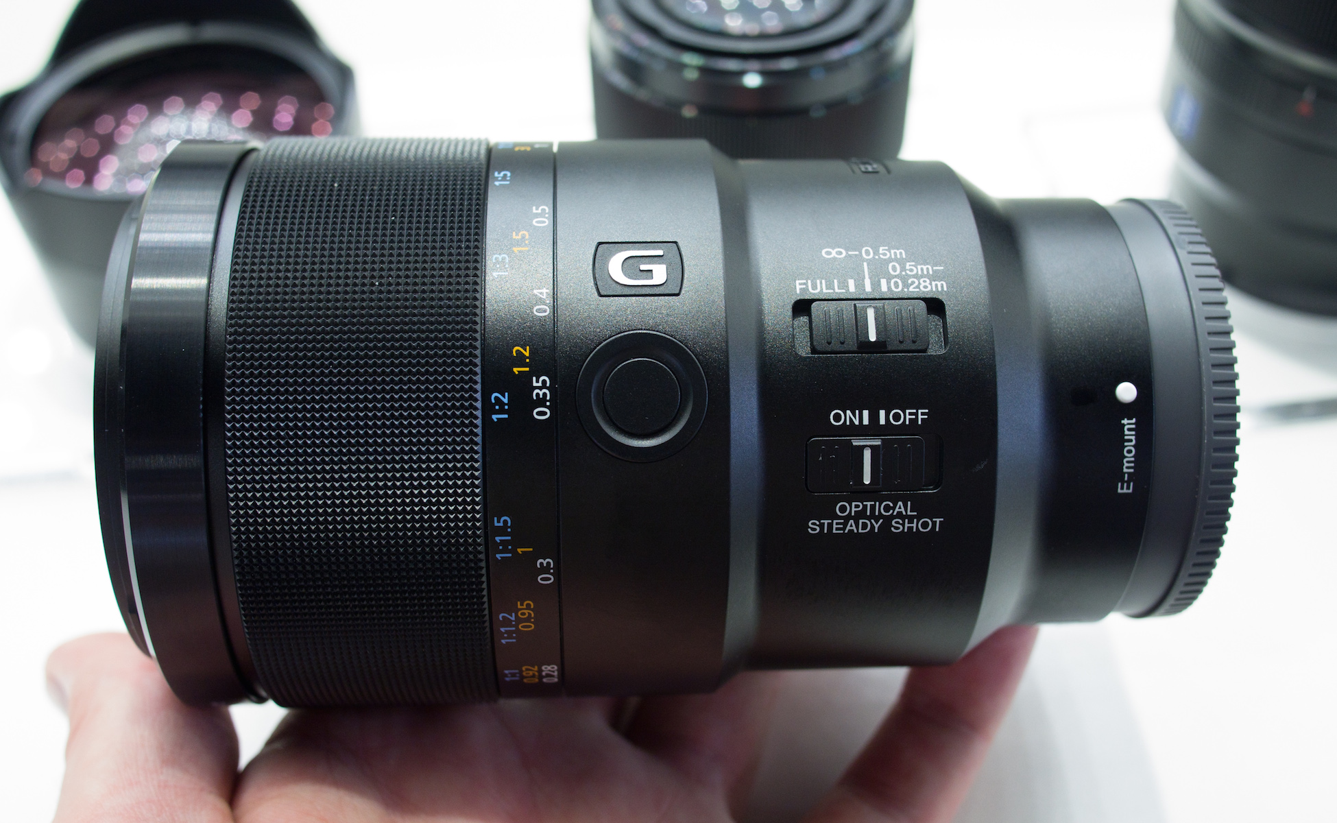

Das FE90mm Makro soll ja laut Rumors im März kommen. Preislich soll es um die 900€ liegen. Ist natürlich ne Hausnummer. Dafür kriegst du den LA-EA4 Adapter (ca. 250€) + das Sigma 105 mm F2,8 EX Makro DG OS HSM (ca 450€) und hast noch Geld gespart. Stabi wird das FE aber auch haben. Hier findest du ein Bild zum FE90m worauf auch der OSS Schalter zu sehen ist: http://www.dkamera.de/media/cache/fu...E-90-Makro.jpg
Den LA-EA4 Adapter kann man dann in Zukunft auch für weitere A-Mount Linsen nutzen.
