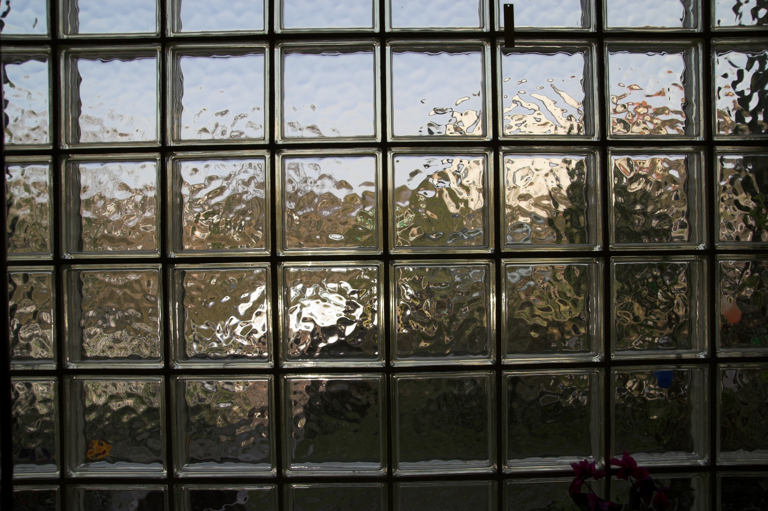

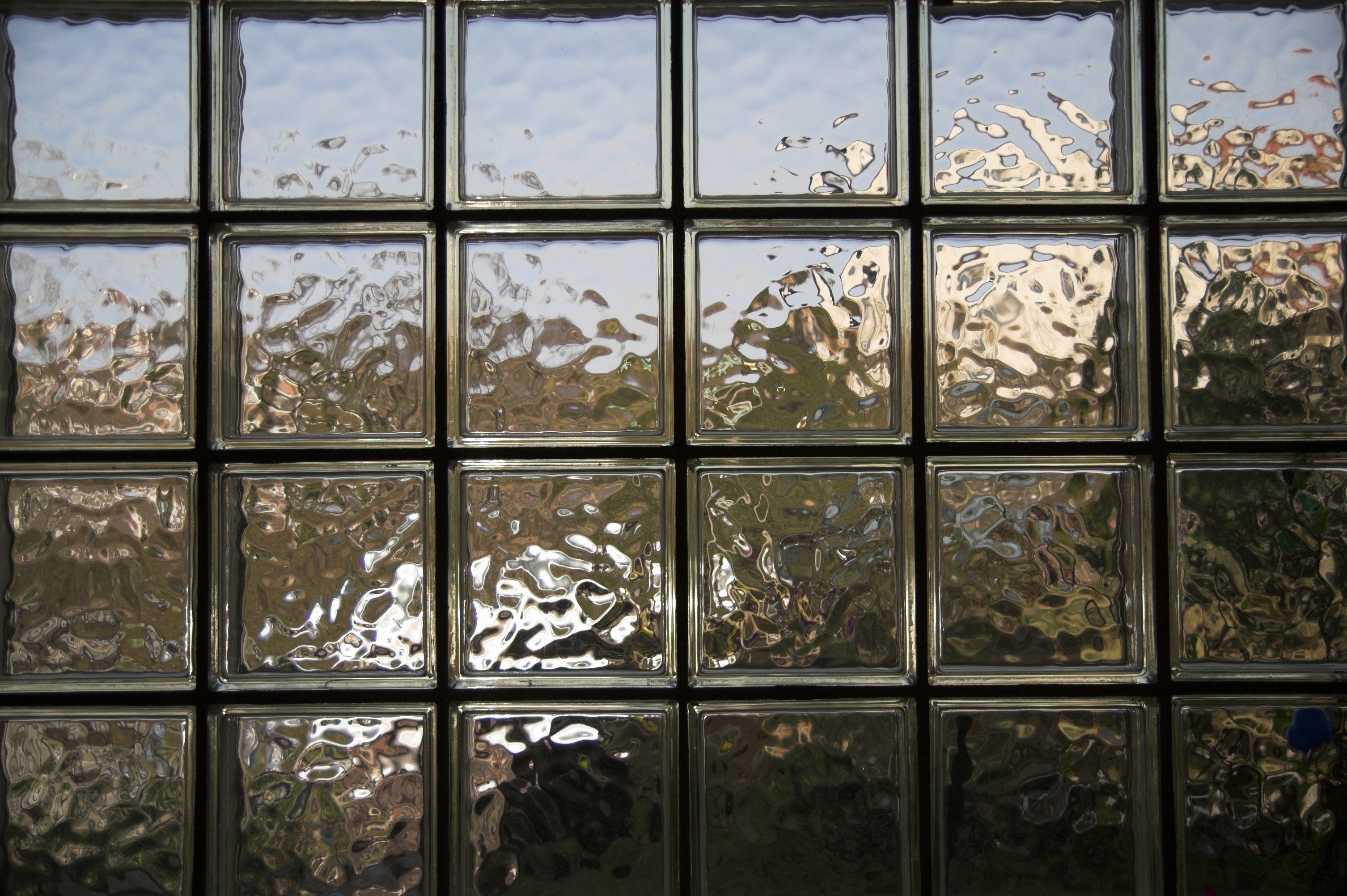

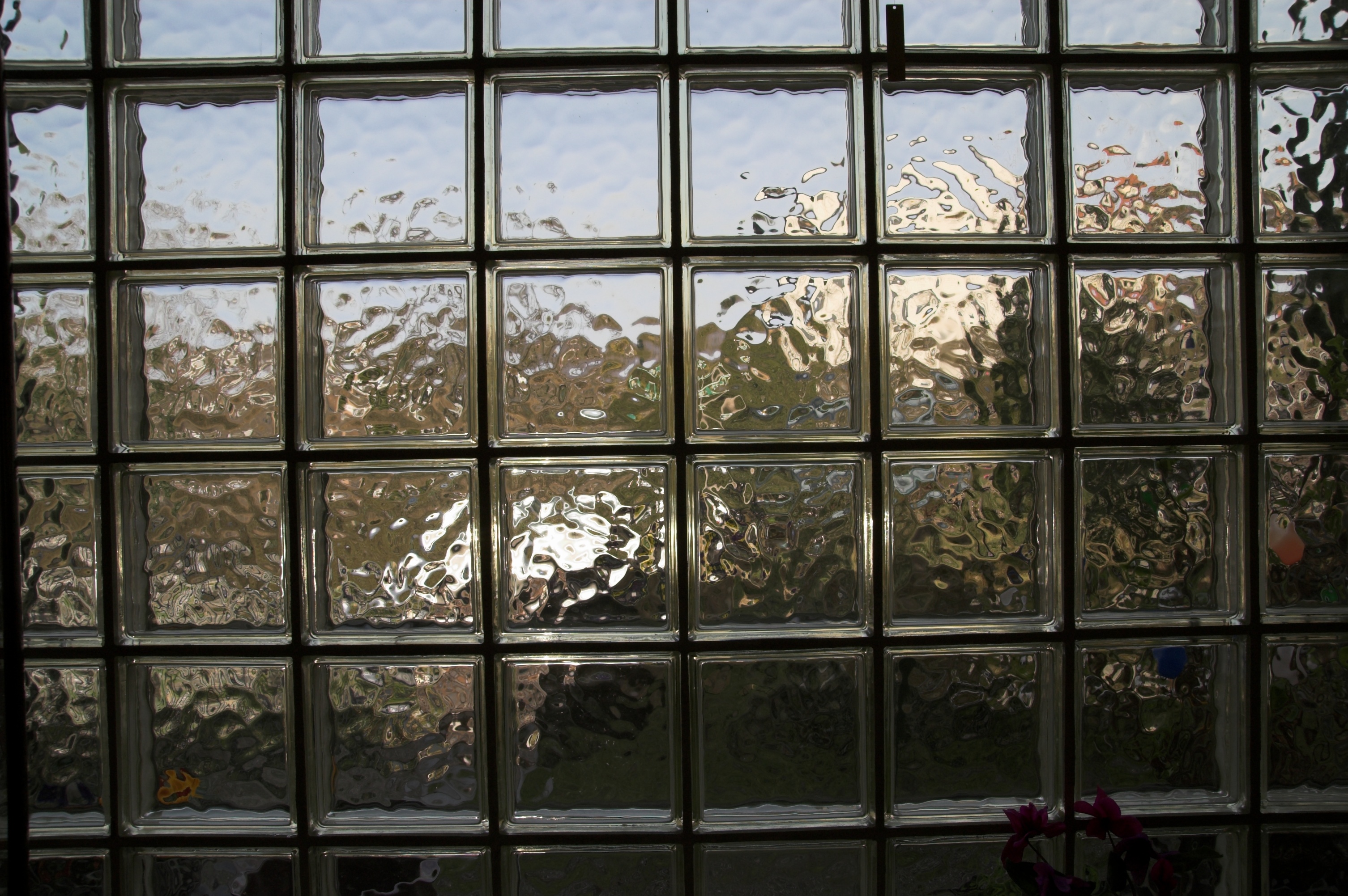

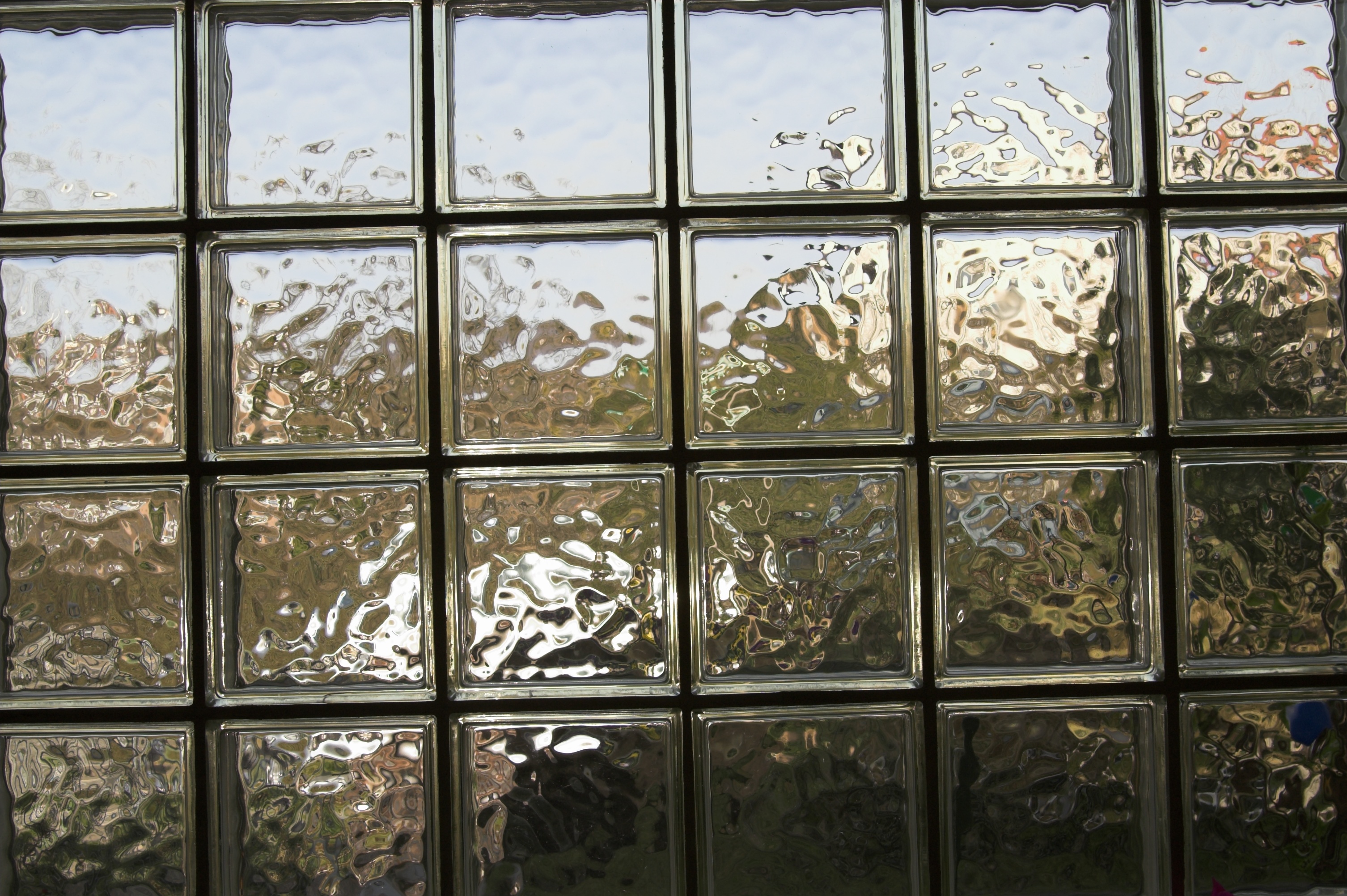

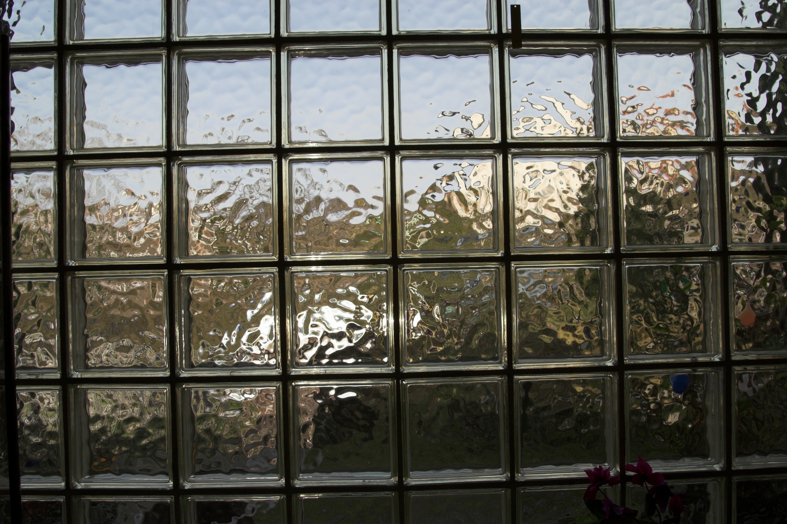

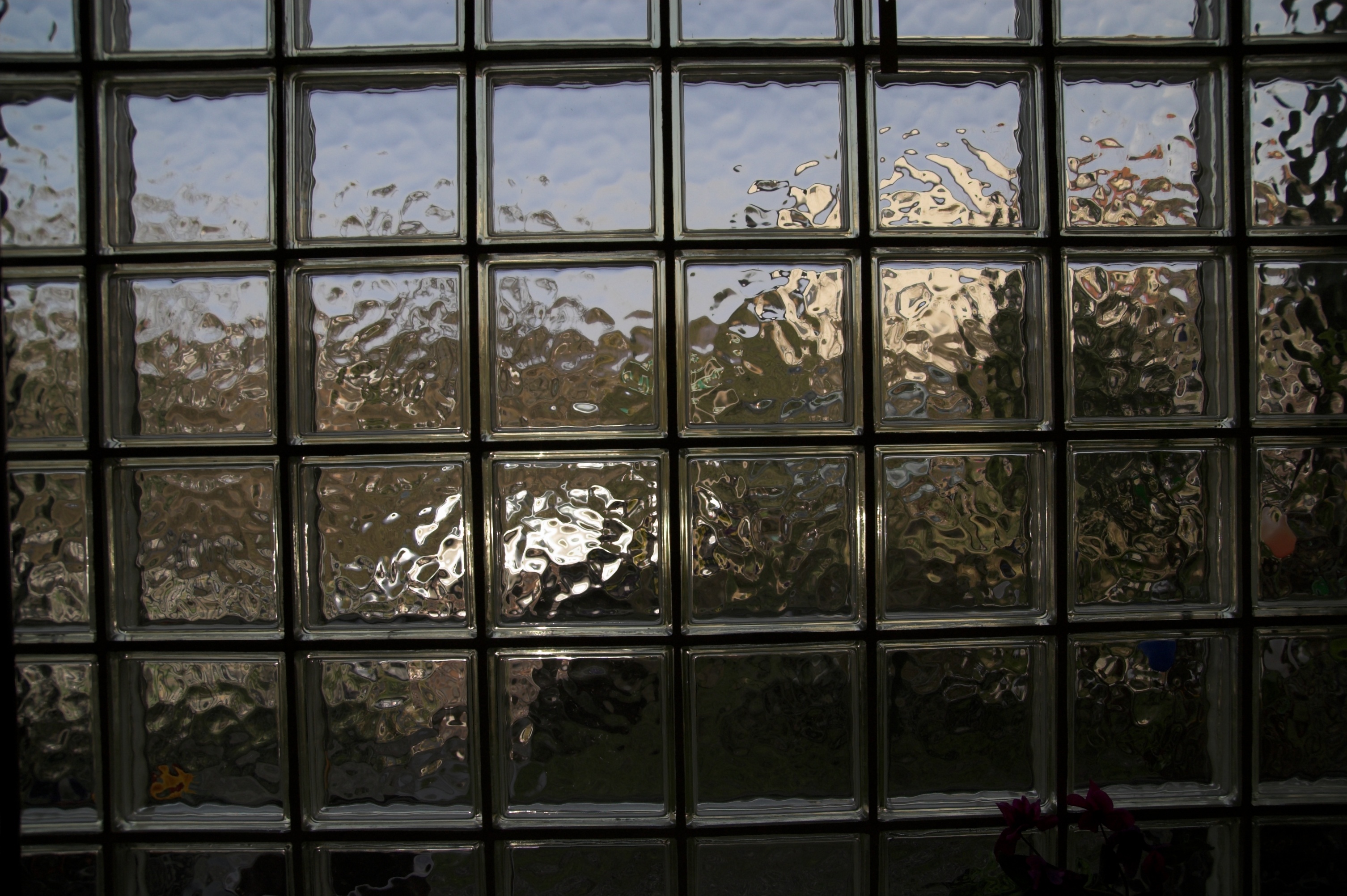

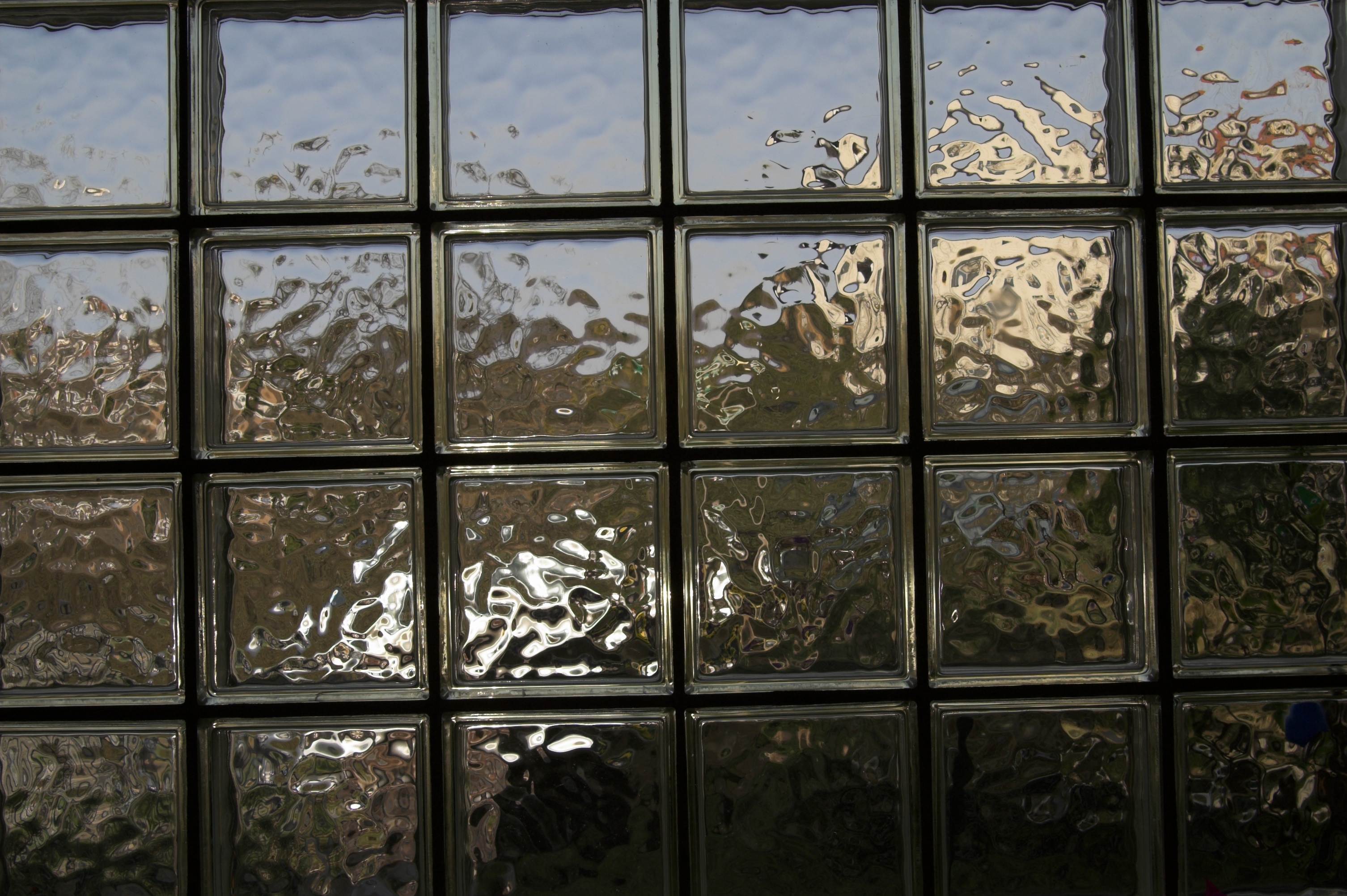

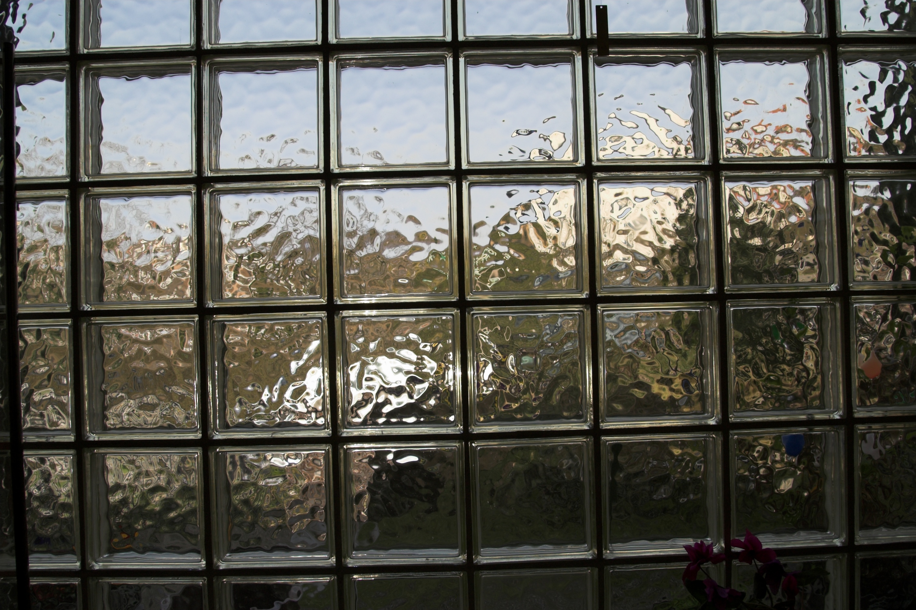

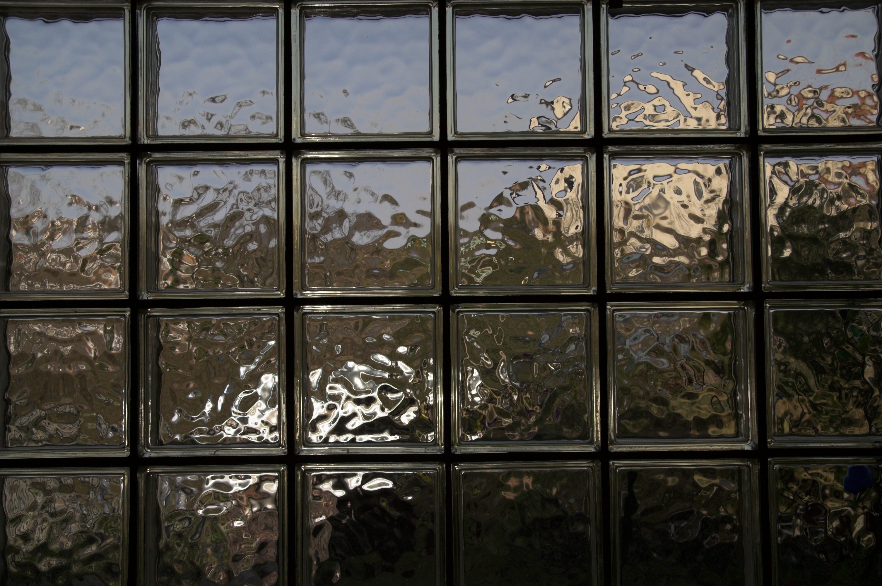

So, nach 9 Seiten Off Topic möchte ich wieder zum Thema zurückkehren.
Hier noch mal ein paar Testbilder:
Tamron 17mm f2.8: http://www.makro-momente.de/tests/ko..._17mm_f2.8.jpg
Tamron 17mm f4: http://www.makro-momente.de/tests/ko...on_17mm_f4.jpg
Tamron 17mm f5.6: http://www.makro-momente.de/tests/ko..._17mm_f5.6.jpg
Tamron 17mm f8: http://www.makro-momente.de/tests/ko...on_17mm_f8.jpg
KoMi 17mm f2.8: http://www.makro-momente.de/tests/ko..._17mm_f2.8.jpg
KoMi 17mm f4: http://www.makro-momente.de/tests/ko...mi_17mm_f4.jpg
KoMi 17mm f5.6: http://www.makro-momente.de/tests/ko..._17mm_f5.6.jpg
KoMi 17mm f8: http://www.makro-momente.de/tests/ko...mi_17mm_f8.jpg
Tamron 24mm f2.8: http://www.makro-momente.de/tests/ko..._24mm_f2.8.jpg
Tamron 24mm f4: http://www.makro-momente.de/tests/ko...on_24mm_f4.jpg
Tamron 24mm f5.6: http://www.makro-momente.de/tests/ko..._24mm_f5.6.jpg
Tamron 24mm f8: http://www.makro-momente.de/tests/ko...on_24mm_f8.jpg
KoMi 24mm f2.8: http://www.makro-momente.de/tests/ko..._24mm_f2.8.jpg
KoMi 24mm f4: http://www.makro-momente.de/tests/ko...mi_24mm_f4.jpg
KoMi 24mm f5.6: http://www.makro-momente.de/tests/ko..._24mm_f5.6.jpg
KoMi 24mm f8: http://www.makro-momente.de/tests/ko...mi_24mm_f8.jpg
Eine Dezentrierung des Tamron kann man jetzt eigentlich nicht mehr erkennen. Trotzdem ist das KoMi offen natürlich besser und selbst bei f8 ist das Tamron in den Ecken noch nicht besonders gut, jedenfalls bei 17mm und kurzen Entfernungen. Bei längeren Distanzen gibt's da keine Probleme mehr.
Jetzt werde ich mal noch die AF-Treffsicherheit testen, einer meiner Hauptkritikpunkte am KoMi. Das Tamron scheint da bei 17mm aber auch nicht so ganz zuverlässig zu sein...

Wie groß war die Entfernung?
Bei so kurzer Entfernung wirkt sich ein wenig Fehlfocus gravierend aus, der im WW-Bereich immer wieder auftritt.
Weil Objektive auf unendlich korrigiert sind, hatte ich ja eine größere Entfernung empfohlen, um auch die Einflüsse der Bildfeldwölbung auszuschließen.
Jedenfalls scheint nichts dezentriert zu sein, wie ursprünglich angenommen.
Müssen so 1-2m gewesen sein.
Ich hatte jeweils bei maximaler Brennweite fokussiert, insofern sollte das schon passen, es sein denn, es liegt ein grundsätzliches Problem vor. Aber auf Back-/Frontfokus werde ich auch noch testen.

Also bei mir ändert sich der Focus leicht, wenn ich zoome, bei fast allen Objektiven. Das wirkt sich natürlich aus, daher am besten mehrere Aufnahmen machen bzw. auch mal manuell versuchen, du wirst überrascht sein....
Überrascht bin ich immer wieder, wenn ich bei 17mm fokussiere. Das KoMi liegt da praktisch immer daneben. Und manuell fokussieren traue ich mir bei 17mm auch nicht so recht zu. Aber ich teste mal...
