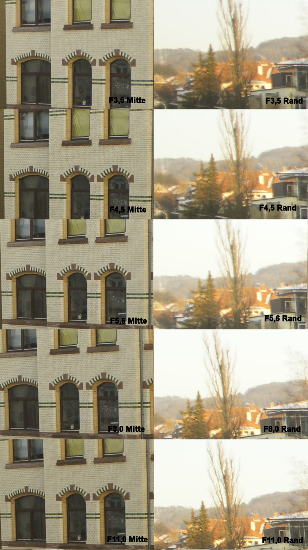

Ich hab mich mal eben aus dem Fenster gelehnt und ein paar Bilder mit dem 14mm an der A700 geschossen, so richtig scharf wird da echt nix. Aber so schlimm ist es nun auch nicht 14mm ist jetzt auch ne Ansage. Ich würd gern mal wissen wie sich das 14mm 2,8 oder das 15-30 @15mm im Vergleich schlagen.
Behalten werde ich es auf jeden Fall bis ich die A900 habe, und dan mal ein paar neue Bilder Online stellen.
Vergleich 100% Crop
Original Bild
Polcor
