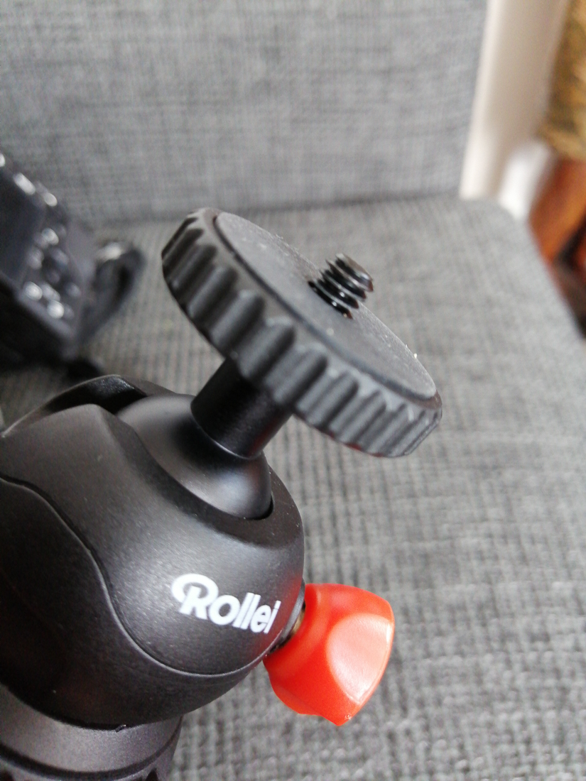

ich habe folgendes Problem:
Ich habe ein grosses Stativ das mittels einer Schnellwechselplatte mit der Kamera verbunden wird. Des weiteren habe ich ein kleines Tischstativ dass mit einer 1/4" Schraube direkt mit der Kamera verbunden wird.
Möchte ich das kleine Tischstativ verwenden so muss ich die Schnellwechselplatte von der Kamera abschrauben damit ich das Tischstativ an der Kamera befestigen kann.
Gibt es eine Schnellwechselplatte mit einer zusätzlichen Gewindebohrung?
So könnte ich das Tischstativ direkt an der Schnellwechselplatte befestigen ohne diese jedes mal abschrauben zu müssen.
Oder gibt es noch andere Lösungen?

Wenn ich deine Frage richtig verstehe, sollte dir so etwas, auf das Tischstativ geschraubt, helfen, vorausgesetzt es ist das Arca-System.
https://www.amazon.de/MENGS®-DC-38-S...s%2C934&sr=8-5
Dann musst du nie mehr schrauben, nur noch klemmen.

Wenn es um die A6000 geht, gibt es die RRS BA600. Diese Platte hat das ARCA- Profil und kann immer an der A6000 bleiben. Sie hat eine zusätzliche Gewindebohrung 1/4".

Es ist eine A6400.
Ich habe Bilder der ganzen Geschichte gemacht.
Die Wechselplatte soll an der Kamera bleiben. Ich möchte aber das Tischstativ an die Wechselplatte anschrauben.
Zur Zeit muss ich die Wechselplatte abschrauben, damit ich das Tischstativ anbringen kann und das möchte ich anders lösen.
Wie gesagt, die Wechselplatte soll dauerhaft an der Kamera bleiben und das Tischstativ soll daran irgendwie angeschraubt werden.
Ich brauche also eine Wechselplatte mit zusätzlicher Gewindebohrung damit das Tischstativ daran befestigt werden kann.
→ Bild in der Galerie
Schöne Grüße
Marian

Ne du brauchst eine Arca Swiss aufnahme am Tischstativ. Peter hat ja eine Möglichkeit verlinkt.

Ahh... jetzt habe ich es kappiert
Hatte die ganze Zeit einen Gedankenfehler; wozu brauche ich eine neue Platte wenn ich schon eine habe?
Ich brauche aber an dem Tischstativ eine Aufnahme dafür und kann das Tischstativ an die vorhandene Schnellwechselplatte aufschieben
Manchmal ist die Lösung so einfach, nur der Geist will nicht immer
Danke euch

Die Platte vom Winkel hat ein Stativgewinde, den Winkel abschrauben.
Oder den L-Winkel mit dem Stativgewinde verwenden.
