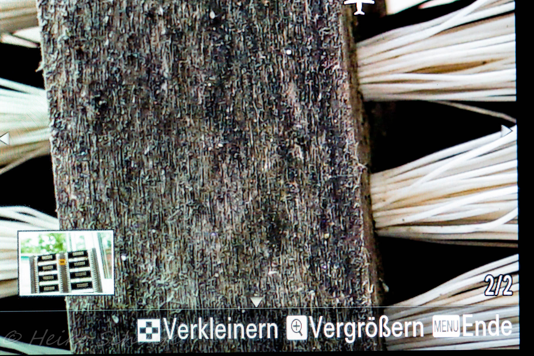

Ich hab mal das a99II Display in der 100% Zoom-Ansicht abgelichtet, nicht sehr gut sichtbar, aber man sieht schon das Strukturen knackiger (schärfer) wirken, aber es beeinflusst m.M.n. nicht die Möglichkeit der Beurteilung.
RAW:
RAW+JPEG:
LG von der Küste, Heiko
