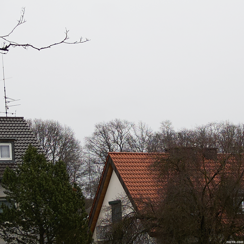

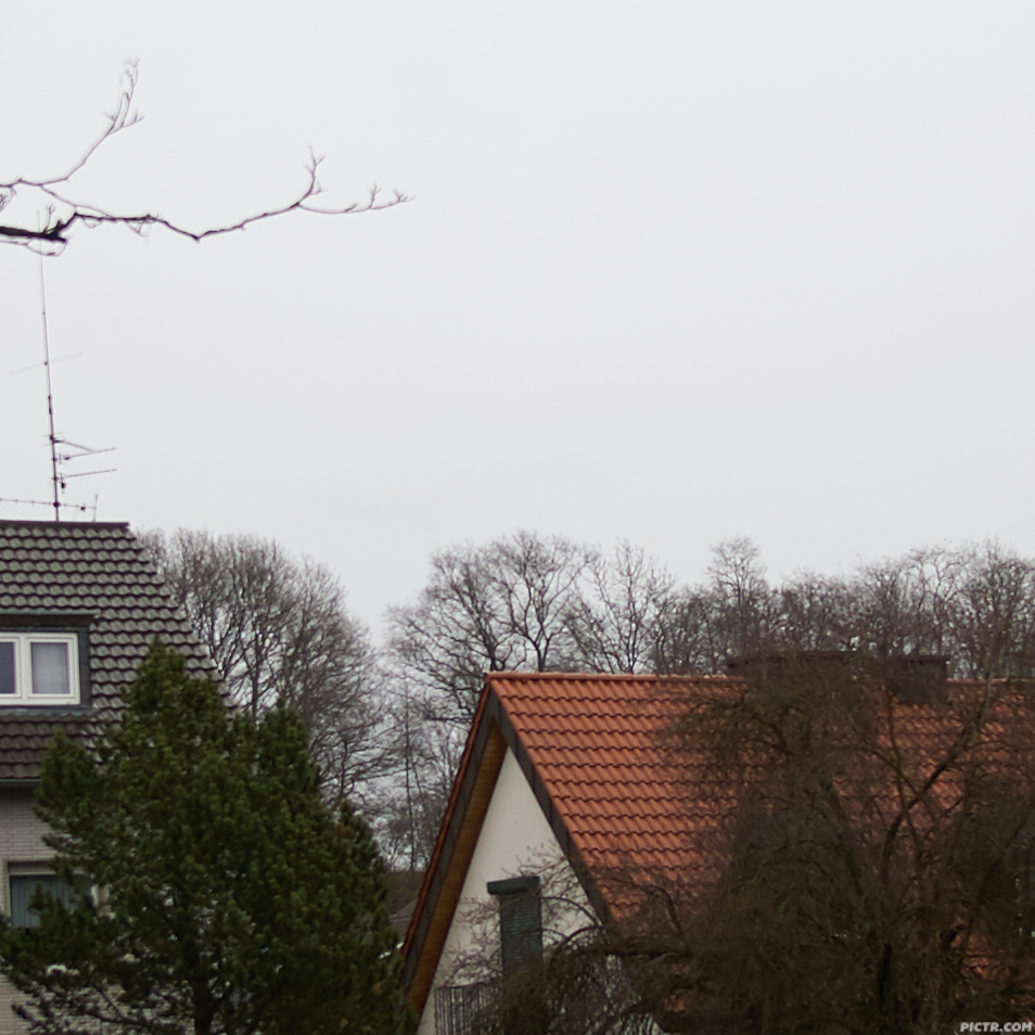

Mit dem Sigma 10-20 habe ich zwei Bilder bei 10 mm und 12 mm gemacht, in denen das Vordergrundmotiv nach Augenmaß gleich groß ist. Die Häuser auf der anderen Straßenseite gewinnen/verlieren auf jeder Seite etwa 3-4 Meter in der Breite. Natürlich können die entscheidend sein, ob ein Hintergrundmotiv ganz oder nur teilweise aufs Bild passt. Das ist aber mehr oder weniger dem Zufall und den örtlichen Gegebenheiten überlassen. An der gesamten Bildwirkung ändert sich nach meiner Meinung nichts Wesentliches.

Den Unterschied hätte ich mir tatsächlich krasser vorgestellt. Danke für die Vergleichsbilder. Wahrscheinlich hattest du von Anfang an Recht und der Effekt beruht größtenteils auf der Perspektive. Das bestärkt mich auf jeden Fall umso mehr darin, mit dem 12mm eine gute Entscheidung getroffen zu haben.
