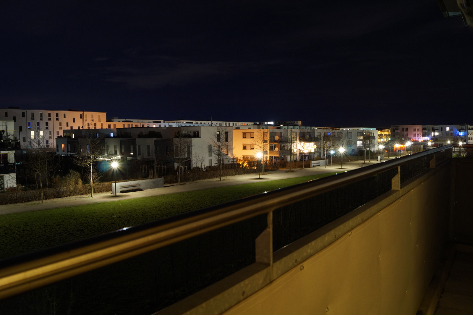

Habe mal 2 Bilder für euch wo sich mein Problem darstellt. Beide male Fotografiert mit Stativ und 2Sekunden auslöser damit ich das Bild nicht mit der Hand beim Auslösen verwackel. Trotzdem das unschärfeproblem.

16v-Turbo
Registriert seit: 22.12.2014
Beiträge: 4
Es scheint tatsächlich am dem SteadyShot gelegen zu haben.
Testweise habe ich ein paar Bilder am Balkon gemacht, das hatte ich zuvor auch schon mal mit angeschaltetem SteadyShot gemacht. Herraus kam nun ein viel schärfers Bild ohne diese Umrandungen.
http://fs2.directupload.net/images/141222/btxmhrbl.jpg
