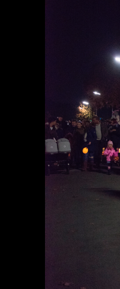

Hallo Forum,
ich habe heute den Martinsumzug meiner Tochter mit der neuen a7r aufgenommen. Beim durchsehen der Bilder ist mir aufgefallen, dass eine Bilder einen lila Balken im unteren Bereich des Bilder haben (also oberer Bereich des Sensors?). Die Bilder wurden teilweise mit sehr hohen ISO-Werten aufgenommen. Ich habe dann zuhause die gleichen Einstellungen probiert und konnte den "Fehler" reproduzieren. Extrem wird das Problem ab ISO 16.000, wenn man genau hinschaut sichtbar ab ca. ISO 6.400.
Lege ich meine Finger fest um das Bajonett wird das Lila nahezu nichtmehr sichtbar.
Ohne "Abdichtung"
Mit "Abdichtung"
Man ignoriere bitte das Motive/Schärfe/etc.
Handelt es sich hier um dieses Lichtleck-Thema oder hat der Sensor 'ne Macke? Ggf. Würde ich morgen zum Händler und die Kamera reklamieren. Oder haben alle a7r den gleichen Fehler?

Jetzt bin ich endgültig mit meinem Latein am Ende. Ich habe heute mit meinem Händler gesprochen. Dieser hat dann sehr unkompliziert die Kamera getauscht (war ja noch flammneu). Zuhause ausgepackt - gleiches Problem wieder. Ab ISO 6400 schlägt das Histogramm aus und mit steigender Iso wird bei geschlossener Bajonettabdeckung (Garkein Objektiv drauf) ein lila Balken am unteren Bildende sichtbar. Wäre ein a7r-Eigner so nett und würde mal ausprobieren, ob er das gleiche Problem hat?
Hier nochmal 2 Beispiele
Gruß Philipp

Kannst du bitte die Ersten beiden Fotos bitte mal mit exakt identischem Weißabgleich entwickeln, ich glaube ehrlich gesagt, dass der der Verursacher des Problems ist.

Das mache ich gerne. Aber der erklärt doch nicht, wieso das Bild dann an der Stelle belichtet ist oder habe ich einen Denkfehler? Ich meine dieser Streifen ist immerhin auf allen Bildern...

Sensorglühen bei 1/10s Belichtungszeit wenn beide Aufnahmen gerade mal 12s auseinander sind? Halte ich für unwahrscheinlich. Für ein Lichtleck sind mir die Farbkränze allerdings zu gleichmäßig. Tritt das Problem bei allen Linsen auf?

Ja aber wie beschrieben tritt der Fleck auch auf, wenn garkeine Linse im Spiel ist. Einfach Deckel drauf, Kamera auf ISO 6400 und der Fleck ist da.

Mit einer α7R kann ich zwar nicht dienen, aber mit der α7S und α7 kann ich das reproduzieren. Mit der A900 übrigens auch – bei ISO 3200.
Zitat von TONI_B Beitrag anzeigen
Mach mal "echte" Dunkelbildaufnahmen
Das hatte ich ja schon in meiner ersten Antwort vorgeschlagen.
Allerdings tritt der Effekt am stärksten bei wenig Licht auf. In völliger Dunkelheit ist er zwar auch noch sichtbar, wird aber wieder schwächer. Anscheinend hat die Sensorkennlinie in Nullpunktnähe einen Knick, mit dem "echtes Schwarz" nochmal abgesenkt wird. Der lila Streifen wäre dann am stärksten, wenn die Summe aus Sensor-Grundsignal und Restlicht gerade eben über diese Schwelle kommt.
