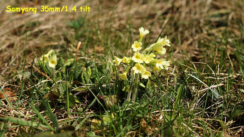

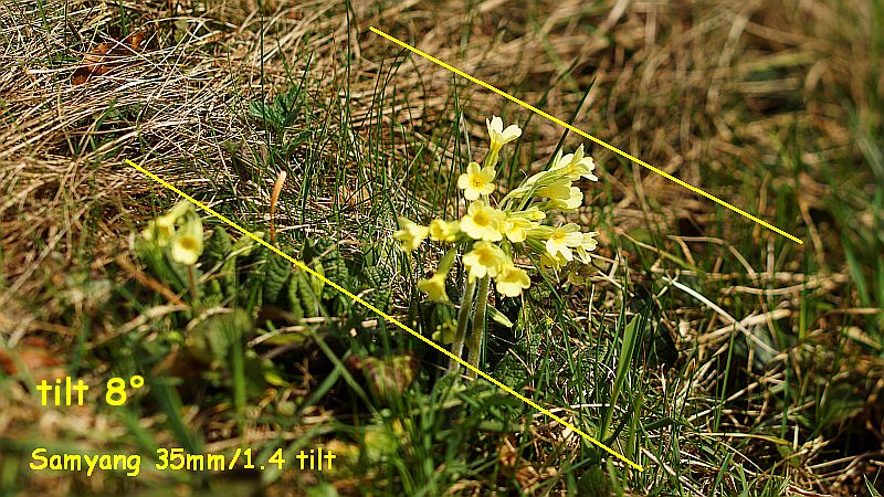

Samyang 35mm/1.4 - tilt 8°
http://666kb.com/i/c2fm4gq3z119f663v.jpg

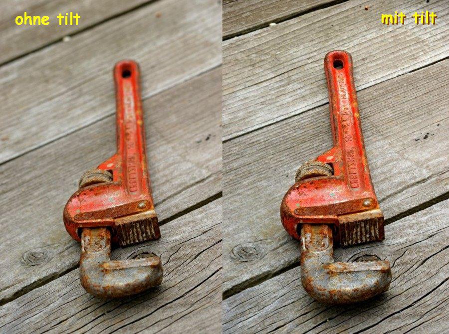

Einen TILT Adapter kann man zweifach einsetzen - entweder um Unschärfe gezielt ins Bild
zu bringen - oder umgekehrt - Schärfe ins Bild zu bringen. Je nachdem, wie man die SCHEIMPFLUG
Bedingung einsetzt.

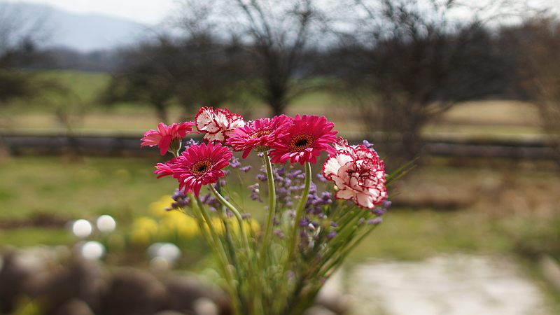

Hier ein Bild - Unschärfe durch das Objektiv, - und korrigiert durch einen TILT Adapter
http://666kb.com/i/c2fzfox7ofzqz388b.jpg

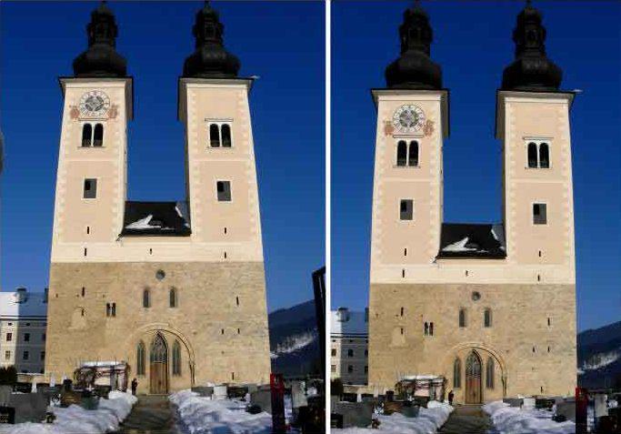

SHIFTet man zusätzlich, so lassen sich stürzende Linien ausgleichen, früher (bei Analogfilm) wichtig,
heute macht man sowas durch Software.
http://666kb.com/i/c2fzjnudgmo1dpenf.jpg

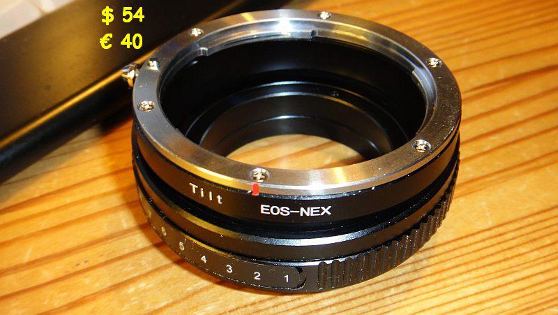

Ist halt verflucht teuer der enjoy... € 99.99 + € 9.99 - fast 3-facher Preis
Kostet aus China (14 Tage Lieferzeit) samt Versand € 40 - 100% identisch, enjoy hat die auch aus China.
Nikon http://www.ebay.com/sch/i.html?rt=nc...=p3286.c0.m301
Canon http://www.ebay.com/sch/i.html?_nkw=....c0.m270.l1313
http://666kb.com/i/c2ez40nhqmaz3ojfv.jpg
