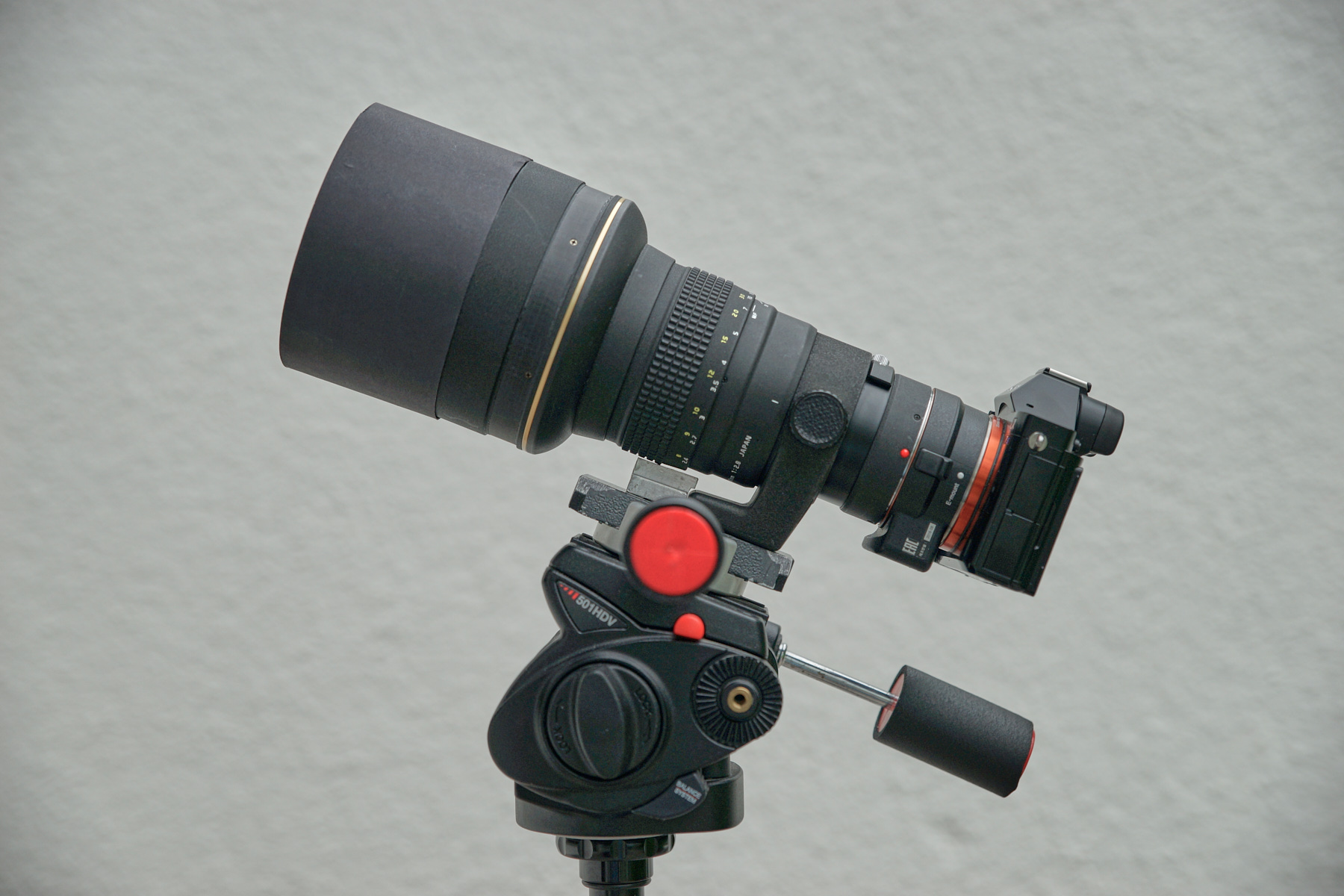

Hardware 1. Generation
https://www.sonyuserforum.de/galerie...a/871/ET_1.jpg
Stativ und Kopf 1,9 kg
Kamera mit Objektiv 1,4kg
Gesichtsfeld horizontal 10 Grad
Grenzgrößen mag 12
Hardware 2. Generation
https://www.sonyuserforum.de/galerie...a/871/ET_2.jpg
Stativ und Kopf 2,9 kg
Kamera mit Objektiv 3,0kg
Gesichtsfeld horizontal 7 Grad
Grenzgrößen mag 13

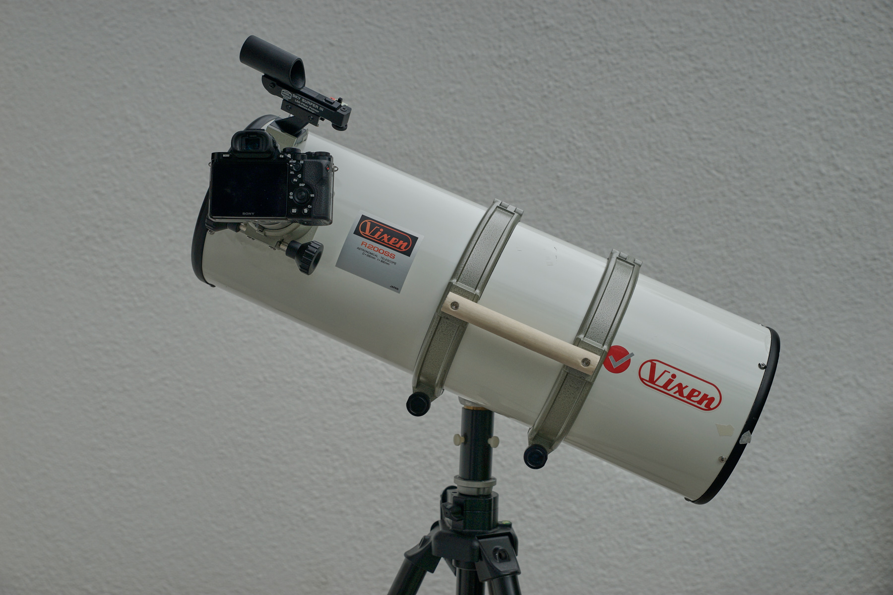

Hardware 3. Generation
https://www.sonyuserforum.de/galerie...a/871/ET_3.jpg
Stativ und Kopf 6,2 kg
Kamera mit Teleskop 7,6 kg
Gesichtsfeld horizontal 3 Grad
Grenzgrößen mag 14

Kipon Mittelformat auf Sony E. In der Speks steht, dass er nur für APS-C gerechnet ist. Man hat Okularfeeling am Monitor.
Die ersten Beiden haben ein ähnlich großes Gesichtsfeld wie ein Fernglas. Da braucht man keine Nachführung, da die Sterne nur ganz langsam über den Monitor wandern. Bei 7 Grad wandern die Sterne in einer knappen halben Stunde vom linken zum rechten Bildrand.
