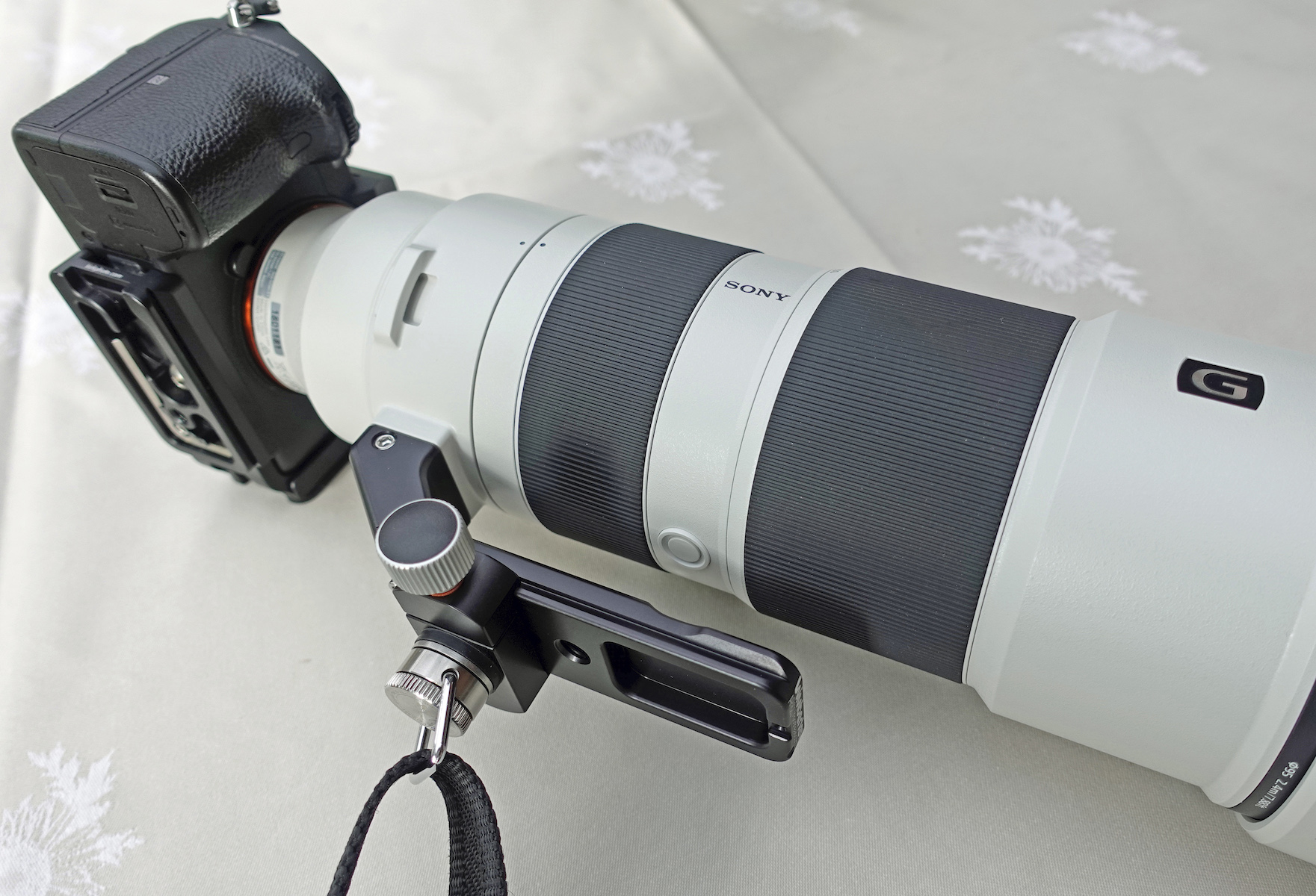

Hatte ich schon mal in einem anderen Beitrag geschrieben:
ich trage das 200-600 wie folgt:
Stativhalterung Wimberley AP-620
Acra Klemme ähnlich K30 Klemme
am Sun-Sniper
Der Wimberly stört garnicht - erhöht sogar den händischen Transport - kein Kontakt zur Geli, sind noch ca. 15mm Luft.
_____________________
mfg
frb
frb ist offline   Mit Zitat antworten
am Sun-Sniper
Hier hätte ich Angst, dass sich die ARCA- Klemme lösen könnte und das ganze Ding dann zu Boden fällt.
Oder wird das durch irgendwas nochmal zusätzlich gesichert?
Gruß, Bernhard

Unbegründet, da passiert nichts, wenn die Klemme sorgfältig angeschraubt ist.
Als ich anfing es genau so zu nutzen, ging aber auch die Hand öfter zur Klemme, um den Sitz zu kontrollieren....
da passiert nichts, wir verwenden diese Konstruktion seit Jahren, auch mit noch schwereren (und teureren) Objektiven. Nur das alte, 6kg schwere Minolta 600/4 hänge ich da nicht dran, aber 3kg Objektiv plus 1kg Kamera geht problemlos. Wir verwenden allerdings die original Kirk-Klemme, die 40€ sollte man m.E. ausgeben. Der Sniper ist mit Zange reingeschraubt, die Kirk wird nur handfest angezogen, die hält sehr sicher, und ist z.B. für den Wechsel aufs Stativ schnell abgenommen.
-thomas
ich mache das mit verschiedenen Objektiven schon jahrelang, da hat sich noch nichts gelöst.
