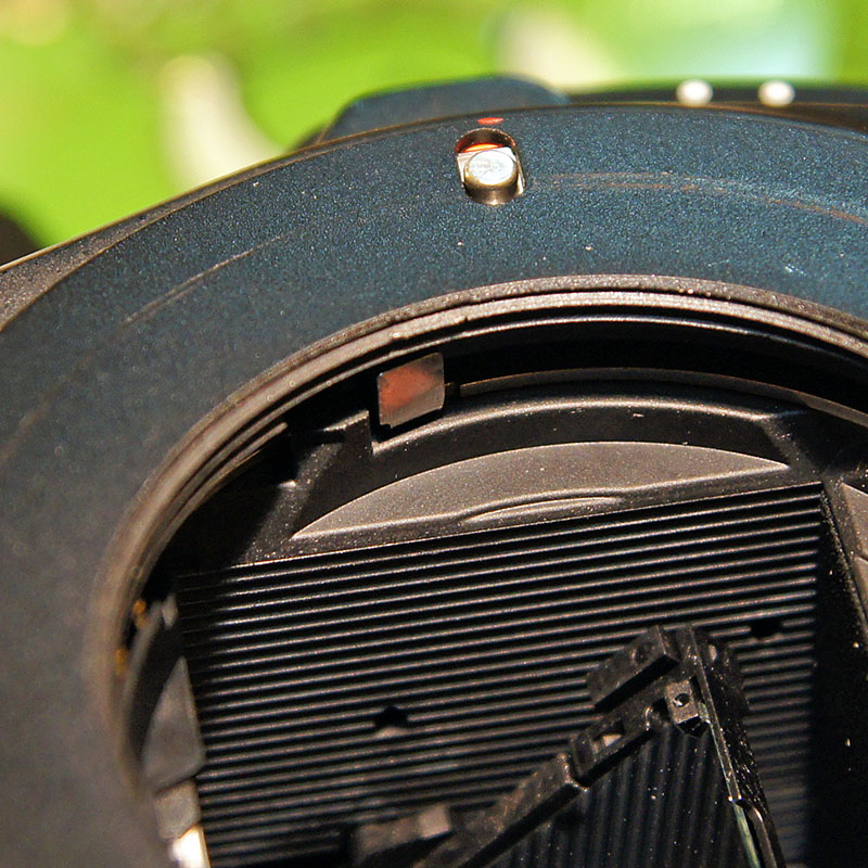

Hallo zusammen,
ich habe ein paar Objektive mit M42-Anschluss und würde die gerne am meiner A99 benutzen.
Ich habe bereits einen Adapter, der auch ausgezeichnet passt.
Das Problem ist, daß das Gewinde der Objektive dem Blendenmitnehmer der Kamera in die Quere kommt.
Schraube ich das Objektiv in den Adapter, kann ich es überhaupt nicht an der Kamera anbringen.
Also zuerst den Adapter an die Kamera, dann das Objektiv einschrauben.
Dadurch wird aber der Blendenhebel zur Seite gedrückt und das Gewinde des Objektiv "schneidet" richtige Rillen in den Blendenhebel. Ich hab mal ein Foto gemacht, daß es etwas verständlicher wird.
Der Abrieb landet natürlich irgendwo in der Kamera.
Das Problem hatte ich auch an der A77.
Der Hebel wird auch so weit wegggedrückt, daß es Probleme mit "normalen" Objektiven gibt, weil der Hebel an dem des Objektivs vorbeirutscht.
Ich hab das ganze wieder zurückgebogen und vermeide jetzt den Einsatz der M42 Objektive.
Jetzt zur eigentlichen Frage,
wie kann man die Objektive benutzen, ohne daß man die Kamera schrottet?
Gruss Pit

So, ich hab mal ein Foto gemacht vom Adapter an der Kamera. Adapter am Objektiv sieht man nichts vom Gewinde. Das Gewinde des Objektiv ist nur an der Stelle frei, wo der Adapter die Aussparung für den Blendenhebel hat.
Wie man auf dem Foto erkennen kann, steht der Blendenhebel minimal über.
Aber genau das reicht um mit dem Gewinde des Objektivs in Konflikt zu geraten.
Klar könnte ich den Hebel etwas zurückbiegen, aber dann hab ich wieder das Problem, daß der Hebel über den Schieber an den "normalen" Objektiven vorbei rutscht.

Entweder ist dein Adapter nicht maßhaltig oder der Blendenhebel der Kamera ist schon deutlich verbogen.
Bei meinem Adapter reicht der Ausschnitt für den Hebel genau aus, dass es keine Kollisionen gibt (nicht A99, aber A77M2, A350 und D7D).

Ich schließe mich Haralds Worten an. Entweder ist der Blendenhebel deutlichst verbogen . Oder es handelt sich bei deinem Adapter um einen M46-Adapter, den es nicht gibt und an dem die M42-Objektive nicht halten würden.

Ich hab einen Adapter, der bei einem Objektiv dabei war, dann hab ich mit einen von Quenox und 2 direkt aus China.
Bei allen hab ich das gleiche Problem.
An der A99, A77 und der A390.
Keine Ahnung, wieso bei allen 3 Kameras die Blendenhebel verbogen sein sollen.
Wenn ich das adaptierte Objektiv beim anbringen in die entgegengesetzte Richtung des Hebels drücke, dann geht es, aber trotzdem schleift das Gewinde am Blendenhebel.
Evtl. gibt es ainen Adapter mit dem das Objektiv ein paar mm weiter vor kommt. Dann funktioniert aber der Fokus nicht mehr richtig.
Ich denke, ich verkauf die ganzen M-42 Objektive wieder.
Dann brauch ich keine Angst mehr haben, daß etwas an der Kamera kaputt geht.
Danke für Eure Antworten
Gruss Pit
