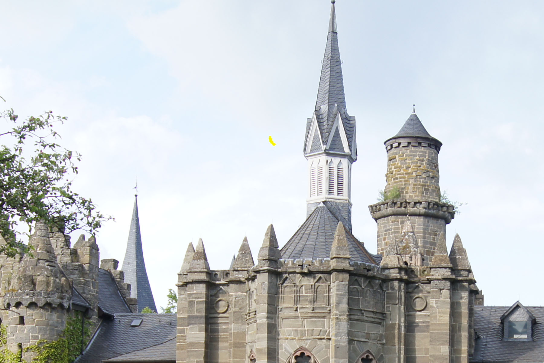

Alpha SLT 33 Sensorfleck ??
Hallo habe einen gelben Fleck auf allen Bildern Sensordreck?

Bisher hab ich noch nie farbige Sensorflecke gesehen.
Mit welcher Blende hast du fotografiert?
Sind die Flecken immer an der gleichen Stelle?
Der Fleck ist sehr scharf umrissen, sehr ungewöhnlich für Sensordreck.
Das müsste man ja schon mit bloßem Auge auf dem Sensor sehen können.

Ne man sieht nix hab schon mit Blasebalg gepustet, nix gebracht. Blende war hier 6,3. Aber wenn ich sie verändere bringt es auch nix. Und ja sind immer an der selben Stelle.

Sieht nicht wie Sensordreck aus, klingt auch nicht so.
Bei Blende 6.3 sieht man keinen scharf umrissenen Sensordreck.
Ist der Fleck bei allen Objektiven da?
Mal so ne Vermutung in's Blaue:
Hast du vielleicht irgendwann kürzlich direkt in die Sonne fotografiert?
Auch wenn ich's dir nicht wünsche: Das sieht irgendwie nach Defekt im Sensor aus.

Die Farbe ist eigenartig, aber es sieht tatsächlich nach einem irgendwie verbrutzelten Sensor aus.

Ein Bild vorher war er noch nicht da. Sonne war nicht dabei.

Zeig mal einen 100%-Ausschnitt von der Stelle.
Ist der Fleck auch vor einem dunklen Hintergrund zu sehen?
