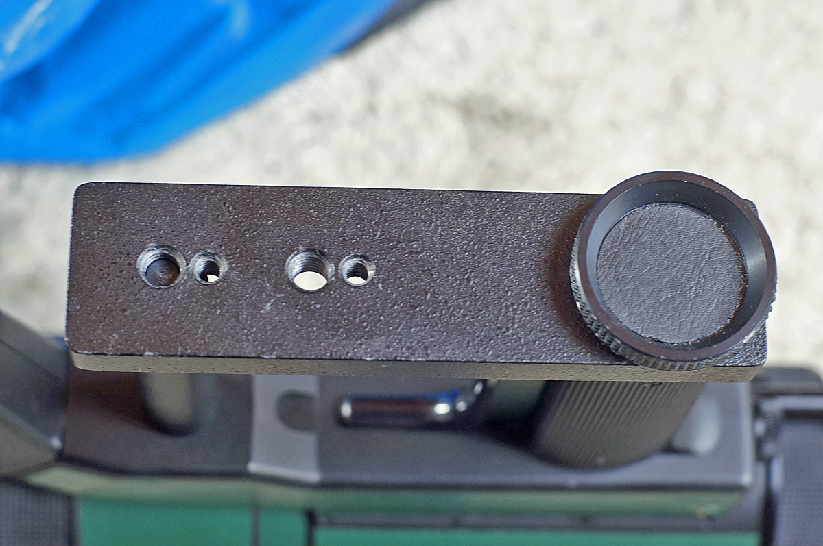

Der Pistat-C ist 160mm lang, da wären 60mm Schnellwechselplatte etwas kurz.
Rechnet man die Fesstellschraube ab, reichen 100mm aus!
Die Ausbalancierung des Schwerpunktes ist halt wichtig.
Ernst-Dieter

Hat der Pistat 2 Gewinde, so sollte verdrehen weniger ein Problem sein, sondern eher der Abstand der Gewinde.

Hallo Steve, der Pistat von unten, die beiden 1/4 Zollgewinde liegen 3cm auseinander!
Also eine 1/4 Zoll Schraube mehr bestellen und die Platte an 2 Stellen mit dem Pistat fixieren!

MPR-113 von RRS sollte passen. Die Novoflex-Sachen sind qualitativ eher am unteren Ende einzuordnen.
Edith sagt: da du eh zwei Gewinde hast, ist diese Gummieinlage eher kontraproduktiv.
