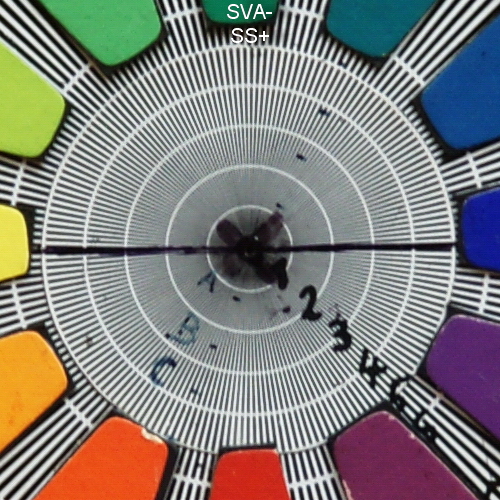

meine hier berichtete Ergebnisse haben mich nicht ruhen lassen. Ich habe die Testreihe wiederholt mit unterschiedlichen Zeiten. Alle Bilder 100% Ausschnitte.
A900, Sigma 180mm, Linhof-Stativ mit Kugelkopf
Erst bei einer Belichtungszeit von 1/640 s fällt der Spiegelschlag kaum auf.
Dann habe ich den Einfluss des SS-Schalters getestet, zunächst mit dem oben erwähnten Stativ,
und dann nach Entfernen des Kugelkopfs
Ich werde nach diesem Test den Schalter SS bei der A900 immer auf ON stehen lassen, wenn ich ohne Spiegelvorauslösung fotografiere.

Bilde ich mir das ein. Das Ergebnis mit SVA ist praktisch so gut wie ohne mit Steady Shot auf Stativ

das Einschalten des SS bei Aufnahmen mit Stativ muss nicht immer zum Erfolg führen. Mit meinem Test will ich nur zeigen, dass SS und Stativ sich keineswegs ausschließen.
