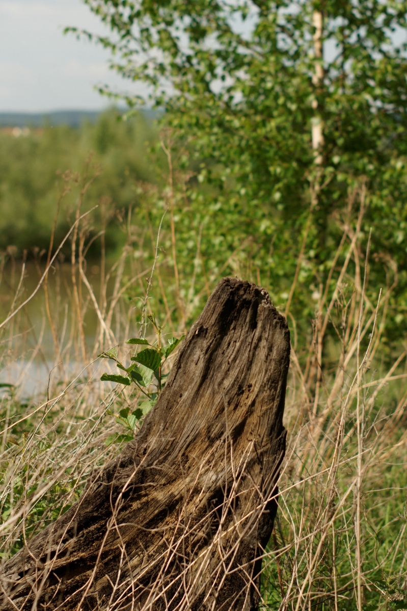

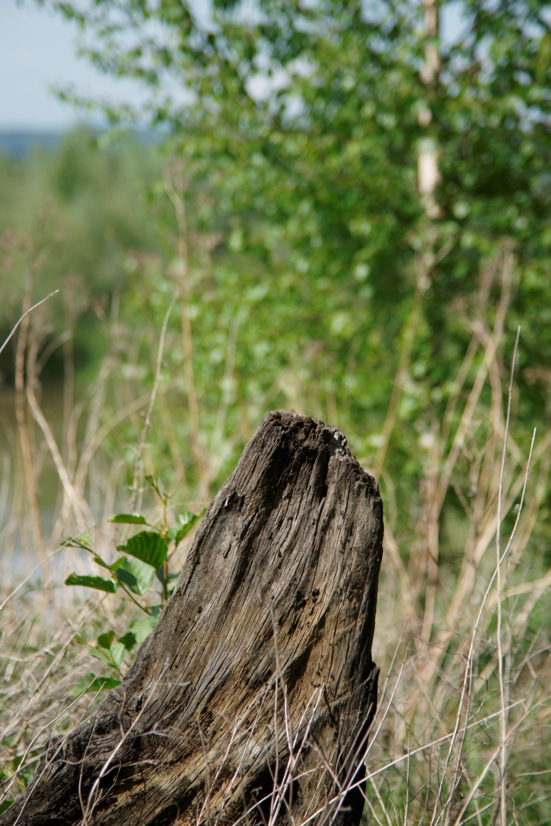

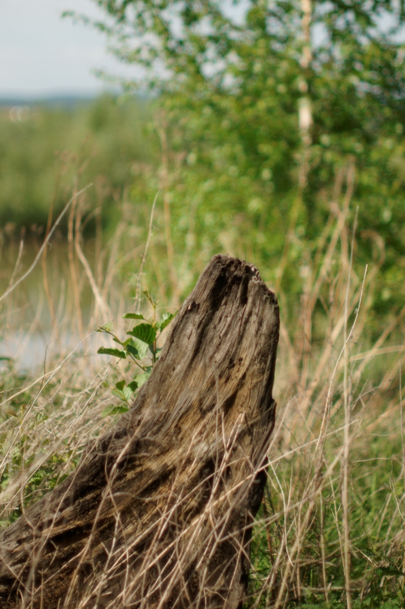

Hallo, ich habe fertig…
die Aufnahmen wurden bei den Zooms mit 135 mm und jeweils Offenblende gemacht.
Die kürzeren Brennweiten habe ich gecroppt um ungefähr auf den gleichen Bildausschnitt zu kommen. Die Belichtung habe ich näherungsweise ausgeglichen – weitere Optimierungen wie Schärfung oder Ausgleich der Randabdunkelung erfolgten nicht.
Dieser Test soll nur einen Hinweis auf das Bokeh-Verhalten geben. Mit objektiven Testkriterien kann ich als Laie nicht dienen.
Aufnahmeparameter:
Alpha 850 + Manfrotto 055 + Arca-Swiss Kopf
Manuelle Fokussierung mittels VN Winkelsucher
Fokussierung auf die Spitze des Holzstamms. Baum im Hintergrund ist ca. 2,5m entfernt.
Minolta 28-135 @4.5
Minolta 100 Makro D @2.8
[SIZE='1']-> Bild in der Galerie[/SIZE
Minolta MC Rokkor 58 PG @1.2
Minolta MC Rokkor 58 PG @2.8
Sony 70-200 G @2.8
Sony 135 STF @2.8 T4.5

Das Baumstamm-Bild des 70-200G ist ja schon sehr schön aber das STF-Bild ist ja schon fast 3D :-)
Gut, es ist insgesamt etwas knapper belichtet und das kommt hier klar dem Kontrast zugute.

Beim 70-200G stören mich die "Kringel" in den Ästen. Ich habe diese Serie bewusst gewählt, da viele Objektive "Mängel" aufzeigen wenn der Hintergrund ca. 2-4m beträgt.
Die "Kringel" / flares finde ich gerade schön und mir gefällt das Bokeh des 70-200mm bei deisem Motiv eindeutig am Besten!
Dass das 100mm 2.8 so "schwach" abschneidet, hätte ich nicht vermutet, da es ja auch ein Makro ist.
Beim letzten Bild mit den homogenen und platten HG-Flächen kann dagegen das STF seine Stärke ausspielen...
