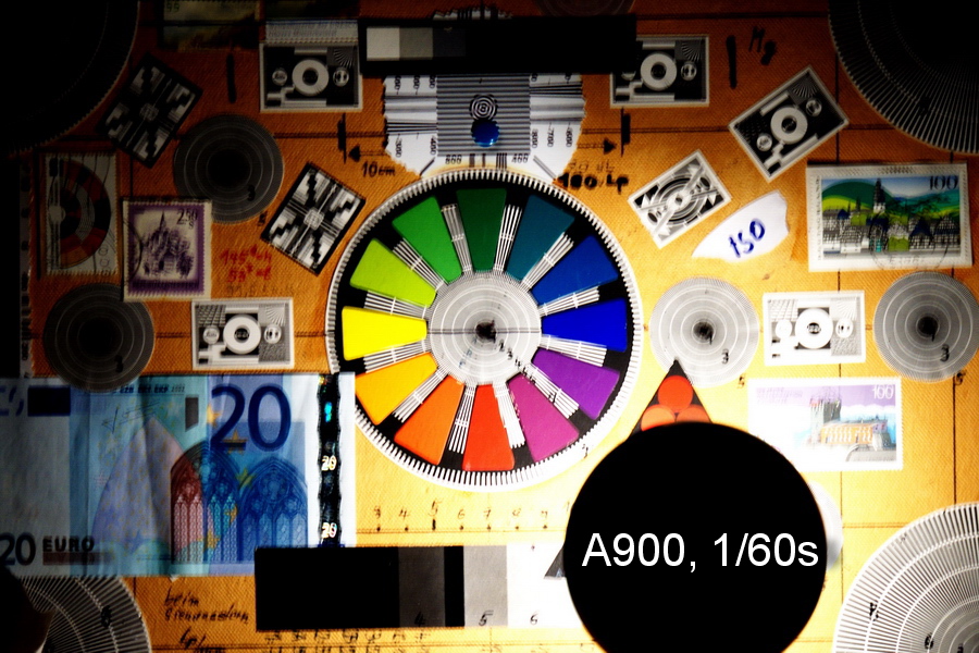

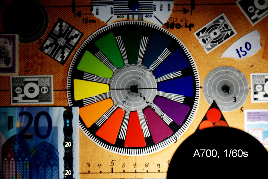

#8 |
Registriert seit: 17.05.2005
Ort: in der Nähe von Köln
Beiträge: 2.039
der Sichtbarkeit des Spiegelschlags hängt natürlich von der Befestigung, von der Brennweite und der Belichtungszeit ab. Zur Demonstration habe ich die Mittelsäule meines Stativs ca. 50 cm herausgezogen (Kamera auf Augenhöhe), denn so schwingt die Kamera besser. Als Objektiv wurde ein 250mm Rokkor eingesetzt bei einer Entfernung von knapp 6m zum Testbild, als Belichtungszeit wählte ich 1/60 sec. Für mich habe ich dann von 50% Ausschnitten der Bilder Postkarten gedruckt, die ich natürlich hier nicht zeigen kann. Was man darauf sehen kann zeigen aber die angehängten Bilder recht gut. (SVA:Spiegelvorauslösung) A700: ![]() -> Bild in der Galerie ![]() -> Bild in der Galerie ![]() -> Bild in der Galerie A900: ![]() -> Bild in der Galerie ![]() -> Bild in der Galerie ![]() -> Bild in der Galerie Gruß, Stuessi Geändert von Stuessi (13.07.2010 um 17:43 Uhr) |
