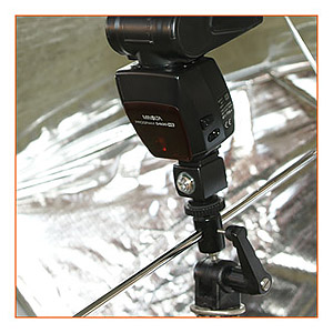

3. Schirmhalter
Um Lichtformer einsetzen zu können sind Schirmhalter erforderlich. Solche sind in der enstsprechenden Größe recht günstig z.B. bei Foto-Brenner unter der Artikelbezeichnung TB-200U für ca. 20 Euro erhältlich.
Der Schirmhalter hat an seiner Unterseite ein Stativgewinde damit kann man ihn auf jedem normalen Fotostativ befestigen. Durch den Halter verläuft eine Bohrung, durch diese wird die Schirmstange gesteckt und mit einer Feststellschraube fixiert.
Oben befindet sich ein weiteres Stativgewinde um den Blitz aufzuschrauben.
Die Schirmhalter besitzen außerdem ein Gelenk, das es ermöglicht den Blitz und den Lichtformer in der gewünschten Neigung zum Motiv einzustellen.

In der Praxis sieht das mit einem Reflexschrim so aus:
und mit einer Mini-Schirmsoftbox (Reflex-Variante) so aus:
