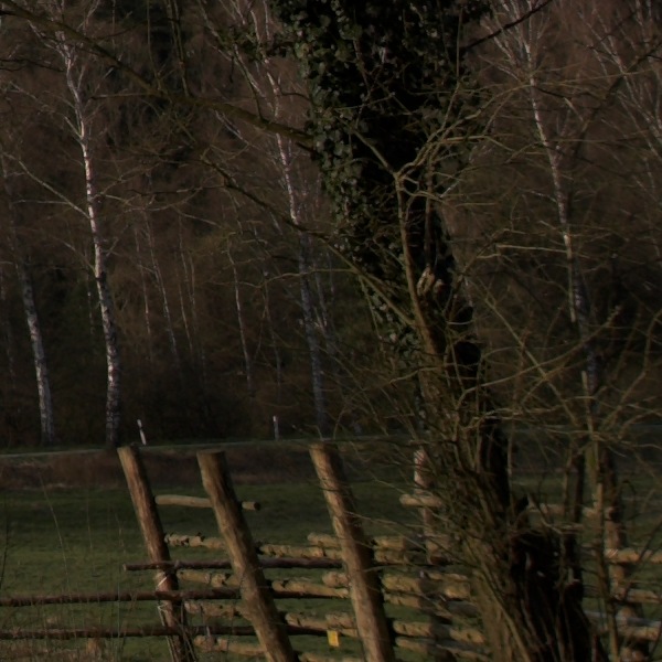

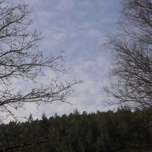

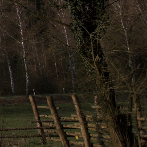

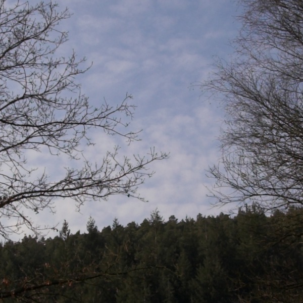

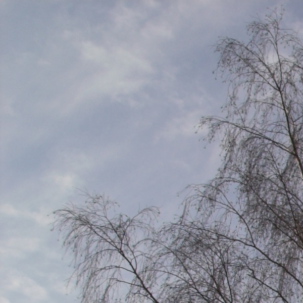

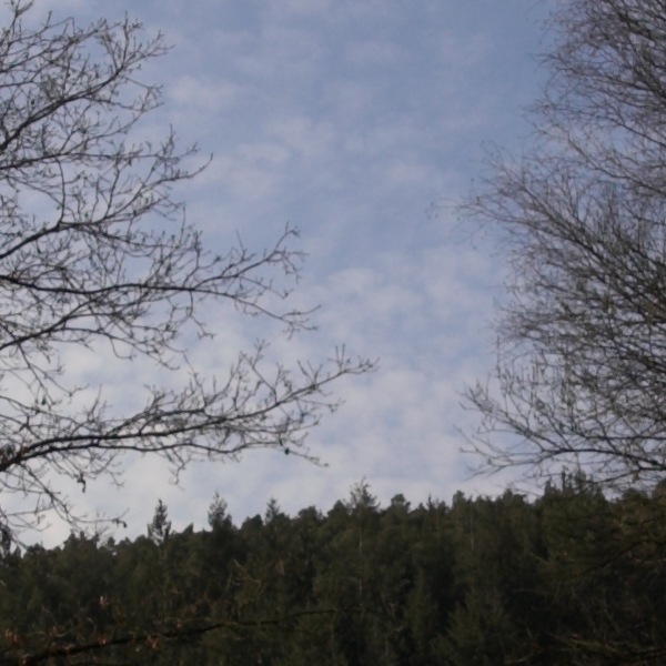

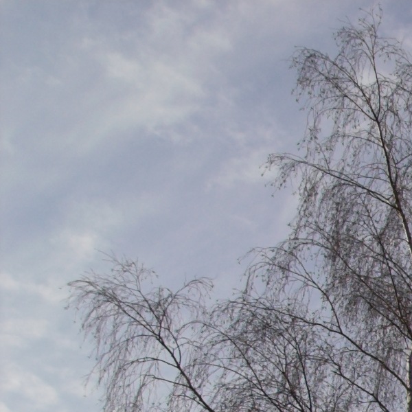

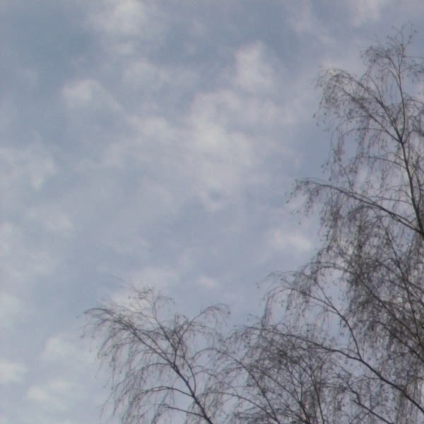

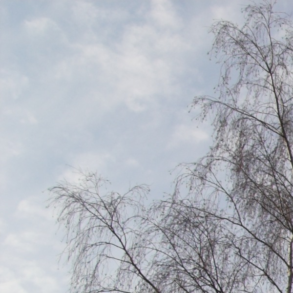

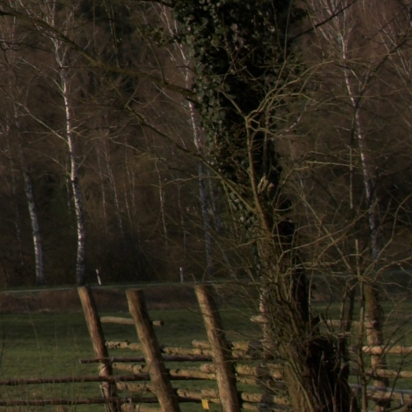

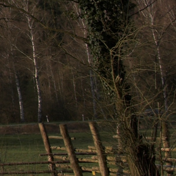

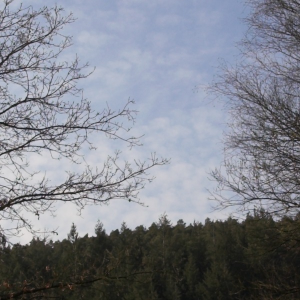

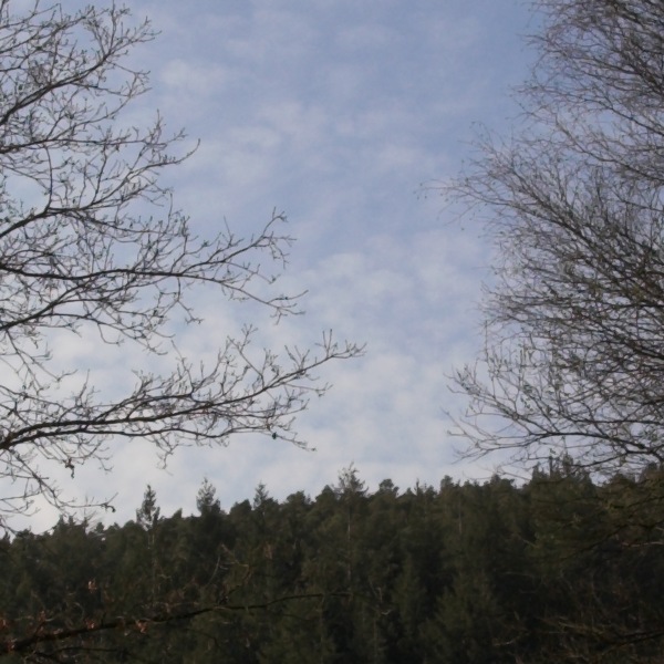

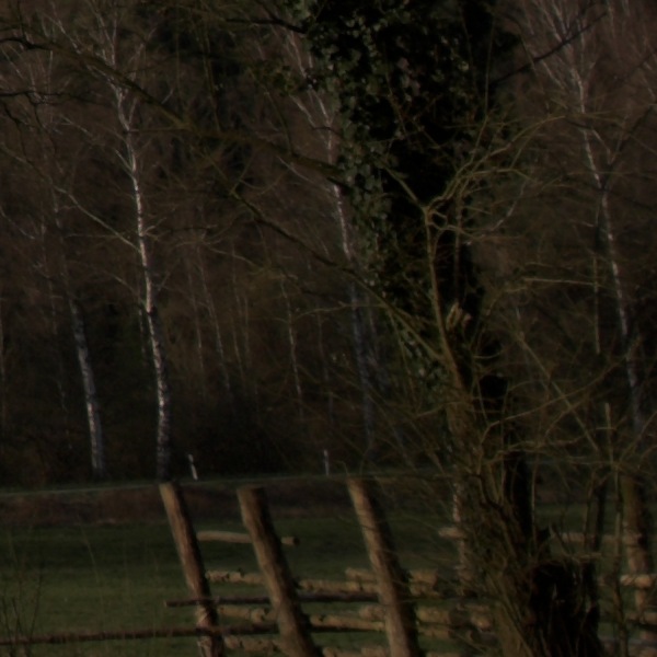

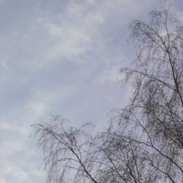

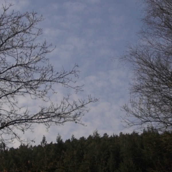

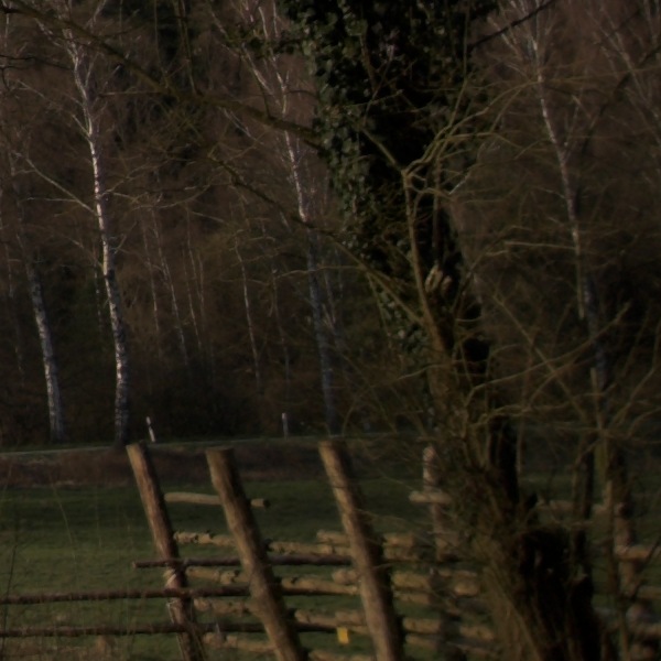

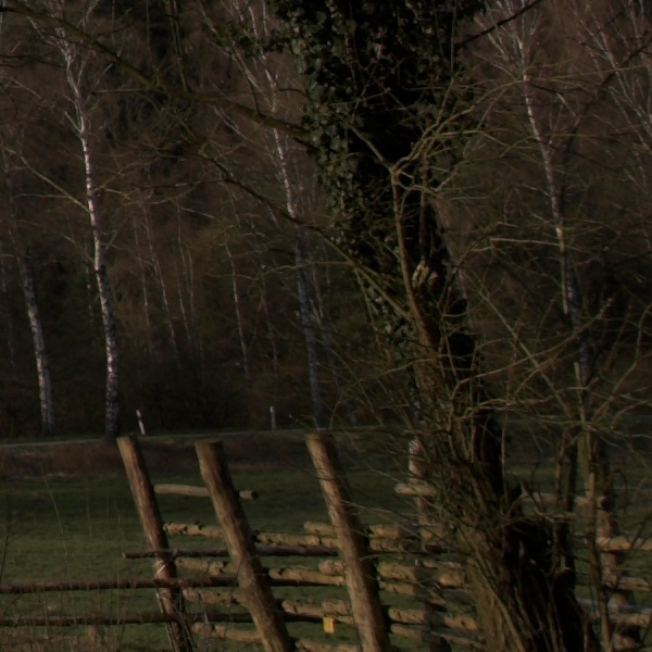

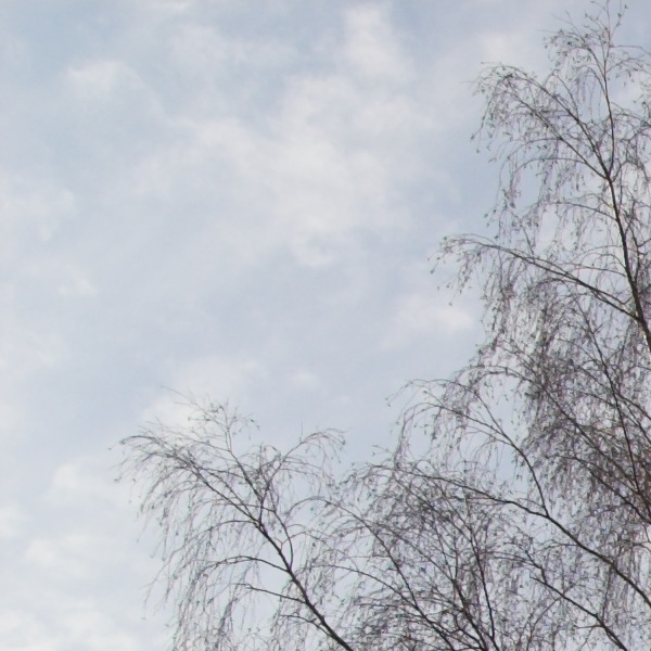

ich teste zur Zeit mein neues Tamron 17-50/2.8 gegen mein KoMi 17-35/2.8-4. Hier erste Ergebnisse:
Ein Vergleich bei 17mm, alles 100%-Crops, aus RAW entwickelt mit RSE, Sharpness und Detail extraction jeweils auf -50, alle anderen Parameter auf 0. Fokussiert bei 35mm bzw. 50mm mit AF auf die Bildmitte.
Komi f2.8
links oben_____Mitte_________rechts unten
Tamron f2.8
Komi f4
Tamron f4
Komi f5.6
Tamron f5.6
Komi f8
Tamron f8
Komi f11
Tamron f11
Das Tamron sieht offen links oben schlimm aus, das KoMi deutlich besser, unten rechts scheinen mir die Unterschiede jedoch marginal zu sein. Kann man dies eindeutig als Dezentrierung des Tamron interpretieren?
