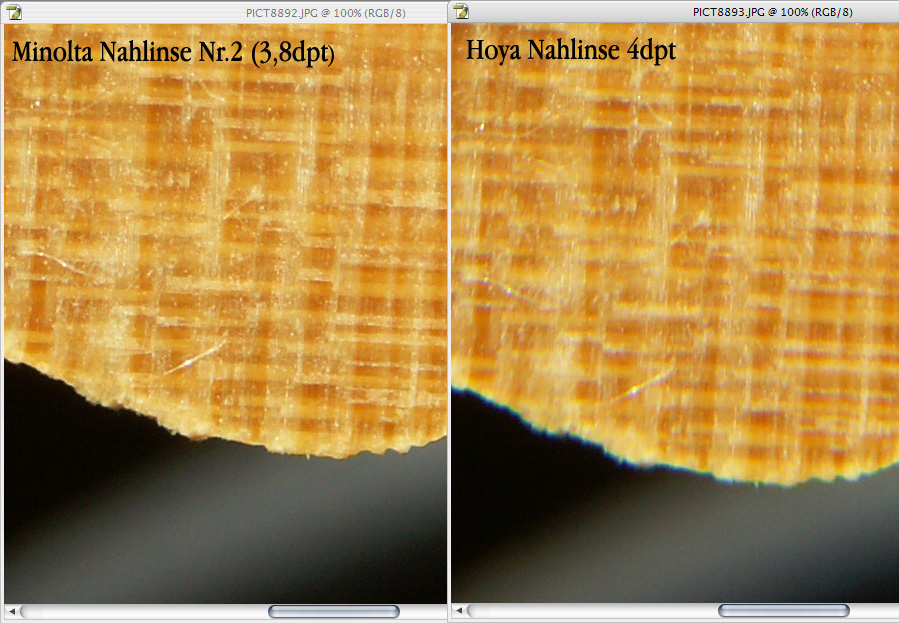

http://zeitgrund.de/nahlinsenvergleich.jpg
Spricht wohl Bände.

Jetzt habs ich auch kapiert.
Hab mir die Minoltas schon zugelegt.
