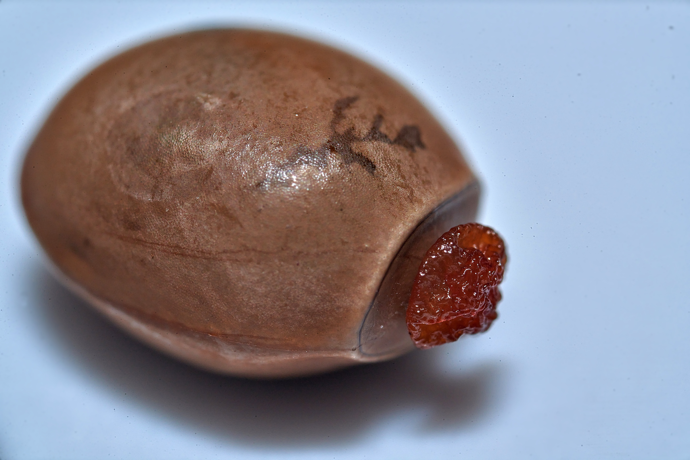

Hallo zusammen,
nachdem das AstrHori bei Ebay für 170 € verfügbar war habe ich mal zugeschlagen. Ich musste schnell lernen, dass ich mit dem Objektiv ohne Makroschlitten nicht weit komme. Dann ist die Abbildungsleistung aber nicht schlecht und es macht ziemlich Spaß damit rumzuspielen.
Jetzt muss ich noch das Lichtproblem in den Griff bekommen.
Hat jemand das Venus Laowa 25 mm f/2.8 2.5-5X mit dem originalen Ringlicht im Einsatz und kann mir mal den Innendurchmesser des Ringlichts geben?
Oder wie arbeitet Ihr mit den Super-Macros?
Thias

Ich babe das Laowa 1:2,8/25mm Ultra Macro 2,5-5x mit der Beleuchtungseinrichtung. Der Innendurchmesser bzw. Gewinde des Beleuchtungsrings ist 33,5mm ich verwende für Filter einen Adapterring 33,5 auf 52mm

Ich verwende das Laowa 1:2,8/25mm Ultra Macro 2,5-5x ganz normal mit Blitz und Diffusor. Und ich knipse nur frei Hand.
