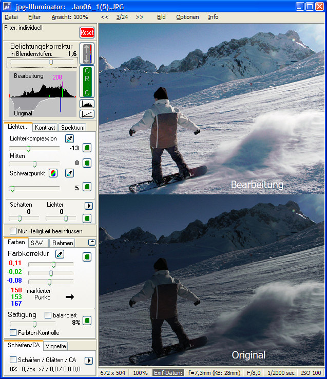

Weiß Du zufällig, ob man diese Ansicht (Original und Bearbeitung übereinander dargestellt) einstellen kann oder ist das eine Montage?
Tom ist offline   Mit Zitat antworten
Alt 11.08.2008, 11:06   #9
fhaferkamp
Moderator
Registriert seit: 14.04.2006
Ort: Bissendorf, Landkreis Osnabrück
Beiträge: 4.257
Das scheint eine Montage zu sein, zumindest habe ich keinen Menüpunkt gefunden, der das erlauben würde. Durch Druck auf den grünen Orig-Button kann man aber die Originalversion jederzeit einblenden (sie ersetzt dann die bearbeitete Version, solange der Button festgehalten wird). Das geht sehr schnell und man kann so direkt die Unterschiede ansehen, indem man immer wieder wechselt.
