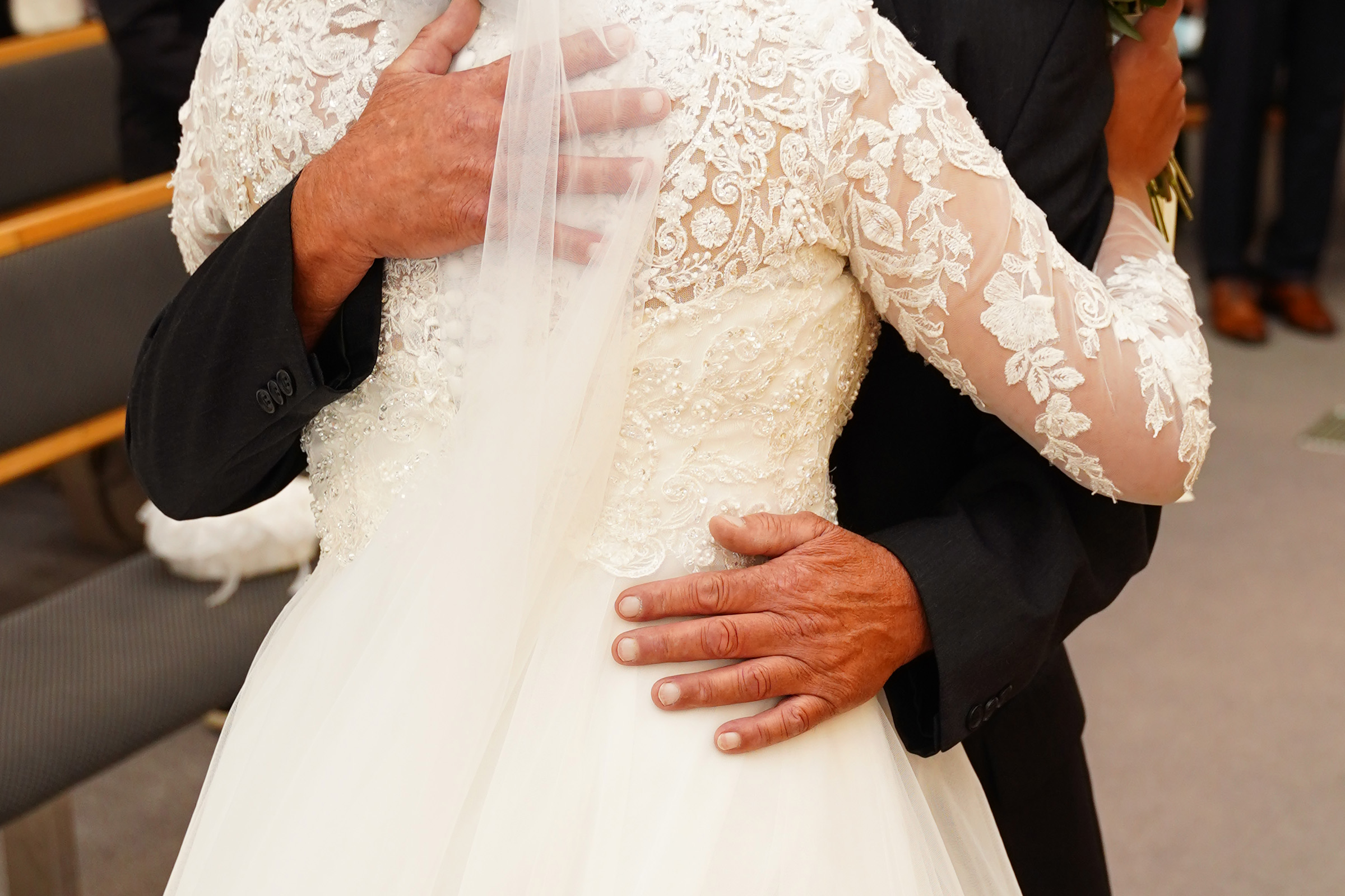

Ich habe mal die Bilder rausgesucht, und dabei festgestellt, dass es sich wohl doch um Bewegungsunschärfe handeln muss
hier hauptsächlich an der Hand und am Knopfloch des Sakkos (das Bild ist aber auch insgesamt nicht wirklich scharf)
Was mich dann aber doch etwas wundert ist folgende Situation
Beide Bilder sind in der selben Situation mit den gleichen Einstellungen entstanden (nur der AWB weicht um 300K ab) und die 2. Aufnahme ist 10mm Weitwinkeliger
Das war eine statische Umarmung, kein Tanz
Ich habe noch mehr solcher Beispiele aus Situationen in denen sich die Personen eigentlich nicht schnell bewegt haben und trotzdem dieser Effekt entsteht
Das sollte bei einer 1/160 doch eigentlich nicht passieren

Zitat von Schura Beitrag anzeigen
dass der Blitz nicht auf den 2. Verschlussvorhand eingestellt ist.
Nicht der Blitz, die Kamera. Die löst den Blitz erst beim zweiten Verschlussvorhang aus. dadurch kann die Belichtung je nach Belichtungzeit schon früher beginnen und dann mit dem Blitz enden. Wenn schon vor dem Blitz eine gewisse Menge Licht da war, kann es zu doppelten Konturen oder Verwischungen kommen.

Da kann ich nur raten.
Erste Vermutung war: Blitz langzeitsynchronisation war eingestellt. Kann aber nicht sein, da Belichtungszeit mit7/125 bis 1/160 stel Sek. angegeben ist. Braucht man also nicht weiter drüber nachzudenken.
Zweite Vermutung: die Bildstabilisierung spielt verrückt.
Mögliche Ursachen sind:
- Kamera auf dem Stativ und Bildstabilisierung ist eingeschaltet
- Fremdobjektiv (Sigma) mit eingebautem optischen Bildstabilisator. Stabilisator am Objektiv und an der Kamera sind eingeschaltet (bei Fremdobjektiven können die sich gegenseitig ziemlich heftig stören)
- Bildstabilisator in der Kamera ist nicht auf automatisch eingestellt (= die Kamera zieht sich die eingestellte Brennweite selber) sondern die Brennweite wurde für die Bildstabilisierung manuell vorgegeben.
- Kamera ist defekt - halte ich für wenig wahrscheinlich, da das letzte Bild völlig unauffällig ist.
Dritte Vermutung: die Kamera wurde während der Aufnahme (ziemlich heftig wenn bei Brennweiten <50 mm und Belichtungszeiten von 1/125stel Sek. und kürzer solche Bewegungsunschärfen entstehen) bewegt. Da glaube ich nicht wirklich dran, das wäre dem Fotografen aufgefallen.
Unbemerkt kann das eigentlich nur vorkommen, wenn sich der Untergrund bewegt (vibriert) und man sich als Mensch schon so daran gewöhnt hat, dass man das nicht mehr registriert. Z. B. auf einer Autobrücke über die Autos fahren oder auf einem Schiff dessen Dieselmotor eingeschaltet ist usw.
Vierte Vermutung: Kamera steht auf AF-C und versucht noch während der Aufnahme den Fokus zu korrigieren. Zwar kann man in AF-S und AF-C AF-Priorität einstellen - aber in AF-C kann es dennoch passieren, dass die Kamera (während der Aufnahme) den Fokus überprüft. Angeblich soll das bei der A9 und höher wegen der höheren Frequenz der AF-Überprüfung (A7 rd. 15 x Sek. A9 rd. 30 x Sek., A9II rd. 60 x Sek., A1 rd 120 x Sek.) nicht mehr vorkommen (können).
Ich hatte solche unerklärlichen Bildfehler (aber nur wenige und bei weitem nicht so heftig, brauchbar war das Bild aber dann dennoch nicht) auch - und der Kundendienst hatte es mir wie oben geschildert erklärt. Empfohlen wurde mir Nutzung von AF-S oder AF-A.
So wirklich dran glauben tue ich aber nicht. Weshalb sollte ein Kamerahersteller der Kamera noch während der Aufnahme erlauben, den Fokus wegen Überprüfung des korrekten AF-Punktes zu verändern? Das kann doch nur schief gehen und deshalb glaube ich da nicht wirklich dran.

Ich würdemal behaupten definitiv Bewegungsunschärfe oder Verwacklungsunschärfe mit dem Umgebungslicht. Das Blitzlicht liefert ja ein sauberes Bild.
Da es wohl auch recht langsame Bewegungen waren wohl eher zweiteres. Damit würde ich mich dem Vorredner anschließen: Entweder heftig verzogen beim Auslösen, oder der IBIS/OIS ist wie erwähnt falsch eingestellt. Welches Objektiv war es denn?
