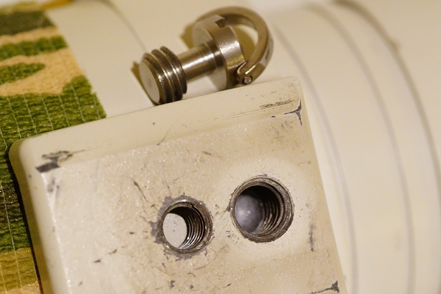

Hallo zusammen,
ich wollte an meinem Minolta 300mm APO eine Schnellwechselplatte mit zwei Schrauben anbringen und musste feststellen, dass ich da einen komischen Durchmesser in einer der Gewinde habe. Die kamerseitige Bohrung ist ein normales 3/8, Gewinde. Die frontlinsenseitige Bohrung ist etwas kleiner als 3/8 aber noch längst keine 1/4. Weiß jemand, ob das noch ein exotisches anderes Gewinde aus alten Zeiten ist (wenn ja, welches?). In der Anleitung zum Objektiv ist die Rede von einem 3/8 und einem 1/4. Aber das muss ja nicht immer stimmen.
Oder ist davon auszugehen, dass ggf. mal ein Vorbesitzer Hand angelegt hat und das Gewinde vergrößert hat!?

Alt 30.01.2022, 19:54   #5
Justus
Registriert seit: 07.09.2003
Ort: Weyhe
Beiträge: 5.463
Hallo zusammen,
sorry, dass ich mich hierzu so spät erst wieder melde. Das Fotografieren der Gewinde habe ich etwas vor mir hergeschoben .
Hier nun zwei Fotos der Gewinde:
Links ist das unbekannte Gewinde, in das weder 3/8" noch 1/4" passt. Rechts ist das normale 3/8". Dort passt auch das oben gezeigte Schräubchen rein. Vielleicht wird daraus jemand schlau!?

Alt 30.01.2022, 21:29   #6
aidualk
Registriert seit: 17.12.2007
Ort: Rhein-Main
Beiträge: 22.138
Das linke muss 1/4" sein. Möglicherweise ist das Gewinde etwas beschädigt im Laufe der Jahre?

Alt 30.01.2022, 21:55   #7
usch
Registriert seit: 16.08.2010
Beiträge: 19.130
Sonst probier halt mal, ob M8 passt, falls da jemand gebastelt hat. M6 wäre ja kleiner als ¼″ und M10 schon größer als ⅜″.
Alt 30.01.2022, 22:00   #8
Justus
Ort: Weyhe
Beiträge: 5.463
Hallo zusammen,
danke euch für die Anregungen.
Mir wird wohl nichts anderes übrig bleiben. Ich werde mit dem Objektiv wohl mal in den Baumarkt gehen und etwas rumprobieren bzw. mich beraten lassen. Nervt jedenfalls, dass ich bisher keine Stativplatte verdrehungsfrei befestigen konnte .
EDIT: Eine 1/4" Schraube kann ich ohne "reindrehen" in das unbekannte Gewinde reinstecken. Die Bohrung ist also deutlich zu groß für 1/4". Für ein "Ausleiern" des Gewindes reicht das wohl nicht.

Alt 30.01.2022, 22:20   #9
usch
Beiträge: 19.130
Hat man so ein paar Schrauben zum Ausprobieren nicht eh immer irgendwo rumliegen? Mit M8 ist z.B. die Rückenlehne von meinem Schreibtischstuhl angeschraubt.

Justus
Ort: Weyhe
Beiträge: 5.463
Ich bin leider der geborene Nichtschrauber . Keine Ahnung, wie M8 aussähe. Es steht bestimmt auch nie drauf .
