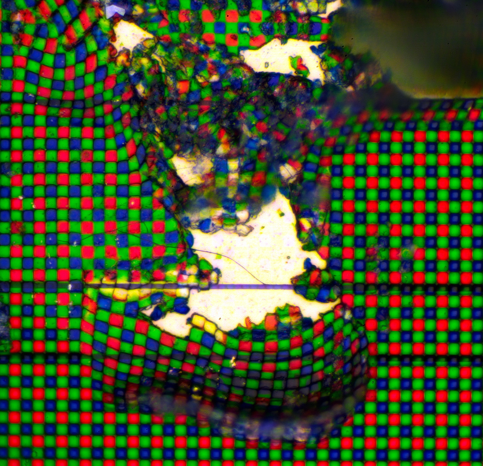

Blick auf den Sensor der NEX-5N
meine NEX-5N musste ich nach jeder Aufnahme wieder aus-und einschalten. Das hat mich so genervt, dass ich sie auseinander genommen habe. Interessiert hat mich dabei vor allem der Sensor der Kamera. Das IR-Sperrfilter konnte ich ohne Beschädigung entfernen. An die Oberfläche des Sensors kam ich aber nur mit Gewalt, denn die AA-Scheibe war fest mit dem Sensor verbunden. Beim Entfernen dieser Scheibe habe ich die Sensoroberfläche (zum Glück) an einigen Stellen leicht berührt und den Sensor seitlich abgebrochen. Die Bilder zeigen aufschlussreiche Blicke durch ein Mikroskop auf die freigelegten Stellen des Sensors. Der Pixelabstand beträgt 4,8 µm, die Stege zwischen den einzelnen Fotozellen sind etwa 1,2 µm breit. ![]() → Bild in der Galerie ![]() → Bild in der Galerie Man erkennt die lichtempfindlichen Quadrate des CMOS-Sensors und die R-, G- und B-Filter Schichten, die wie eine Folie miteinander verbunden sind. Auf jede einzelne dieser Zellen wurde dann wohl eine Art "Linse" aufgetragen (linke Seite). Die RGB-Schicht geht noch über den Bereich der Fotozellen hinaus. ![]() → Bild in der Galerie ![]() → Bild in der Galerie Viele Grüße, Stuessi Geändert von Stuessi (15.05.2020 um 11:56 Uhr) |

Beiträge: 2.039
so sieht der Sensor inzwischen aus: ![]() → Bild in der Galerie Da die Rückseite des Sensors ![]() → Bild in der Galerie nicht eben ist, habe ich ihn auf einen Objektträger so aufgeklebt, dass die Vorderseite etwa planparallel zum Objektträger ausgerichtet ist. Für die beiden oben gezeigten Bilder wurden jeweils 48 Aufnahmen mit Helicon Focus gerendert. Als Höhendifferenz zwischen den einzelnen Aufnahmen habe ich 1/8 µm eingestellt. Gruß, Stuessi edit: Die Pufferbatterie der NEX-5N ist übrigens am Karteneinschub zu finden: ![]() → Bild in der Galerie ![]() → Bild in der Galerie Geändert von Stuessi (16.05.2020 um 08:55 Uhr) |

hier sind drei weitere interessante Stellen. Links Sensoren, rechts RGB-Filter auf anderem Hintergrund. ![]() → Bild in der Galerie verschieden starke Abschabungen: ![]() → Bild in der Galerie Die RGB-Folie "zerknüllt": ![]() → Bild in der Galerie Viele Grüße, Stuessi |
