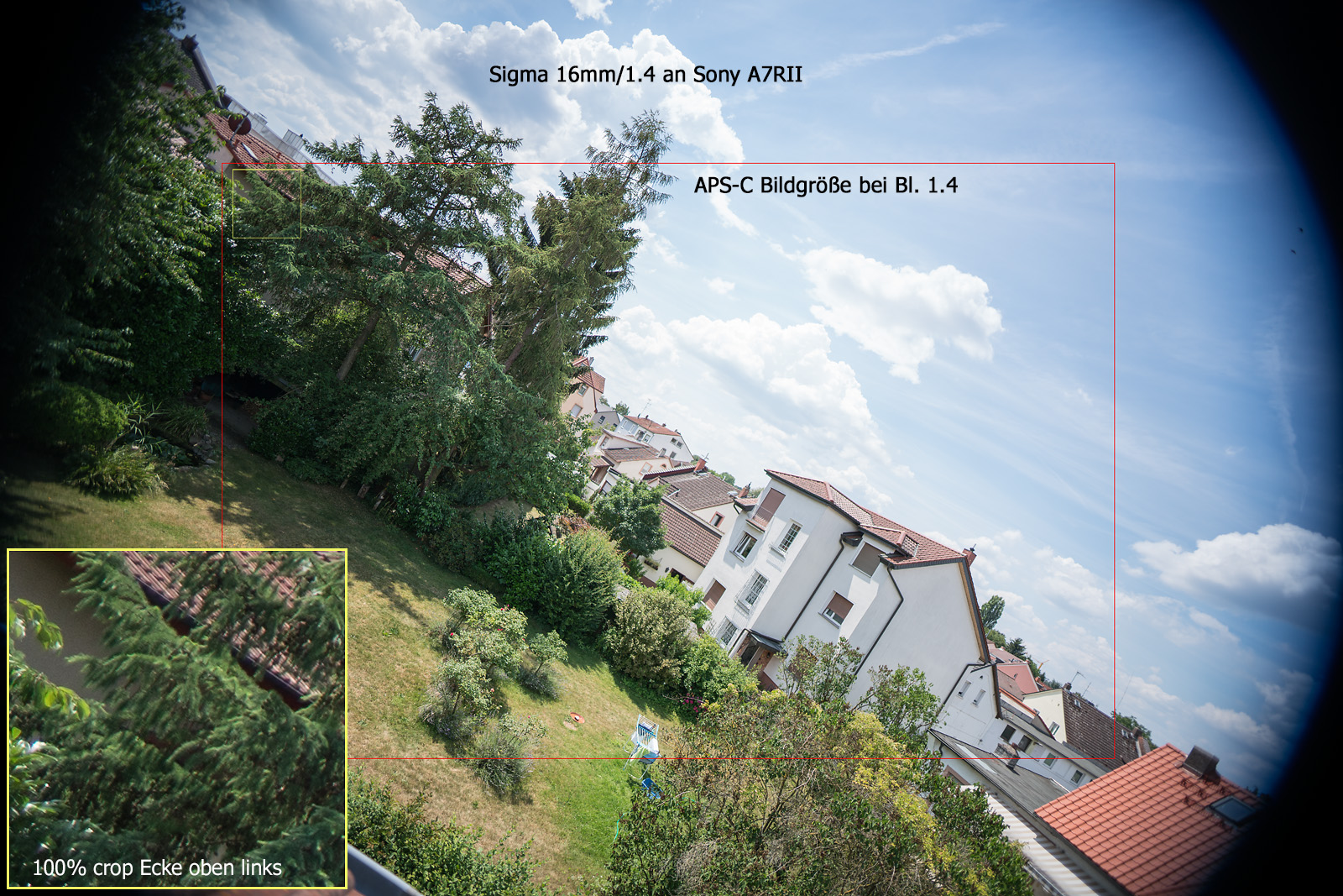

Das wichtigste: Die Bildqualität. Weil bei den meisten Berichten sehr positiv von der BQ berichtet wurde, bin ich überhaupt erst auf dieses Objektiv aufmerksam geworden und die ersten Eindrücke enttäuschen auch nicht. Vorab: Mein Exemplar ist sehr gut, fast perfekt zentriert.
Der Bildkreis leuchtet an der A7RII natürlich nicht den ganzen Sensor aus.
Markiert habe ich die APS Bildgröße.
Offenblende mit 100% crop aus der APS Bildecke:
Mit jeder Blende kleiner wird der nutzbare Bildkreis sichtbar größer. Als brauchbar kann man eine Größe von rund 6600x4400px, also fast 30MP, ansehen (die A7RII hat im APS Modus rund 18MP).
Bei Bl. 5.6: Mit 100% crop ausserhalb des APS Bildkreises:
