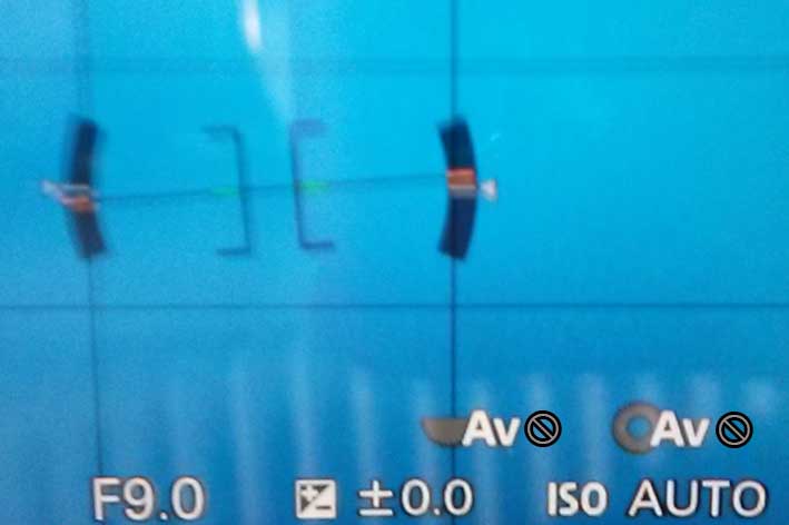

vielleicht kann mir jemand bei nachfolgend aufgetretenen Problem helfen.
Kürzlich im Urlaub machte ich mit einer A6500 abwechselnd Fotos und Videos.
Plötzlich konnte ich bei Einstellung im A-Modus (Blendenvorwahl) keine Blende verändern. Das Gleiche im S-Modus (Zeitvorwahl) – keine Veränderung der Zeit. Dies sowohl im Video- als auch im Foto-Modus. Im Display war neben dem Symbol AV bzw. TV das Gesperrt-Symbol "ø" (Strich aber von links oben nach rechts unten).
abgebildet.
Ich konnte zwar weiterhin fotografieren aber keine Änderung vornehmen. Beleichtung soweit ab Display zu erkennen korrekt. Akku raus und später wieder, rein keine Änderung. Dann auf Werkeinstellung zurückgesetzt und alles funktionierte wieder. Leider sind dadurch auch alle Apps weg.
Unter Sony Hilfe_print für die A6500 ist diese Kombination bei den abgebildeten Symbolen nicht dabei.
Vielleicht kein mir jemand weiterhelfen – habe ich etwas falsch gemacht/eingestellt.
Danke und frdl. Grüße
Otto
Die Symbole "AV" und "TV" gibt es bei Sony überhaupt nicht. Hast du zufällig ein Foto vom Display gemacht? Das würde die Deutung der Anzeige sehr erleichtern.

Wenn Du bei der A6500 in Modus M entsperrst, zeigt es an auf was auf dem Rad, bzw. dem Regler liegt AV (Aperture value) TV (time value).
Bei den Halb- oder Vollautomatiken steht dann entsprechend EV für die Belichtungskorrektur auf dem hinteren Wahlrad.
Ich mach gleich mal noch ein paar Bilder (erst Kaffee - dann Bilder...)

Interessant. Meine 7er zeigen dann nur an, was auf dem hinteren Rad liegt, nicht die oberen Räder. Ok, kann ein Modell- oder Firmware-Unterschied sein.
Aber auch interessant, daß Sony da weder wie sonst "A" / "S" verwendet, noch wie im Menü "F.-Nr." / "VZ", sondern auf einmal die Canon-Bezeichnungen "Av" und "Tv".
Was wird denn angezeigt, wenn du bei gesperrten Rädern an selbigen drehst?
usch ist gerade online   Mit Zitat antworten

Vermutlich dem Bedienkonzept der 6000er-Serie mit einem Regler oben rechts für den Daumen und einem Wahlrad hinten rechts geschuldet.
Man kann ja im Menü entsprechend einstellen ob VZ/F-Nr oder bei den Automatiken EV/programmshift/Blende oder Verschlußzeit auf Regler oder Rad gelegt sind.
Sieht bei meiner A6000 genauso aus.
Ich glaube bei der A68, die ja auch nur ein Rad vorne und das Wahlrad hinten unten hat war das auch so möglich.
Im gesperrten Modus passiert beim Dreh am Regler oder Wahlrad nichts.
Nur falls der Sperrhinweis (gebogener Doppelpfeil neben Reglersymbol neben Parkverbotszeichen) ausgeblendet war, wird er kurz wieder eingeblendet (bei drei der sechs Displayerscheiningsarten - bei den anderen drei ist der Hnweis dauernd zu sehen).
Edit: Ergänzung - Bei der A6000 wird der ausgeblendete Sperrhinweis (bei zwei der fünf Anzeigemodi) auch bei Drehen von Regler oder Wahlrad nicht wieder eingeblendet. Da passiert dann wirklich gar nichts.

Ja, da verhalten sich meine 7er auch unterschiedlich. Bei der ersten Generation passiert nix und bei der zweiten wird kurz das Radsperre-Symbol eingeblendet.
Aber wie im Startbeitrag beschrieben "Verbotszeichen neben Av-Symbol" ließ sich dann anscheinend immer noch nicht nachstellen.

Nee, das konnte ich bei meinem Exemplar bislang nicht reproduzieren.
Naja, vielleicht findet der TO noch die Muße um ein entsprechendes Bild einzustellen.
Das normale Sperr-Zeichen (s.o.) kann es wohl nicht gewesen sein, da die Reglersperre im Menü laut TO ja ausgeschaltet (Menüeintrag=Entsperren) war.

a 6500
abgebildet.
Otto
http://www.sonyuserforum.de/galerie/...526_182353.jpg
Wie gesagt habe ich keinen Screenshot - und jetzt zeigt sich ja der Fehler nicht mehr.
Habe aber per Photoshop dieses Zeichen hinzugefügt.
Danke
Geändert von vx1000 (26.05.2019 um 18:59 Uhr)
