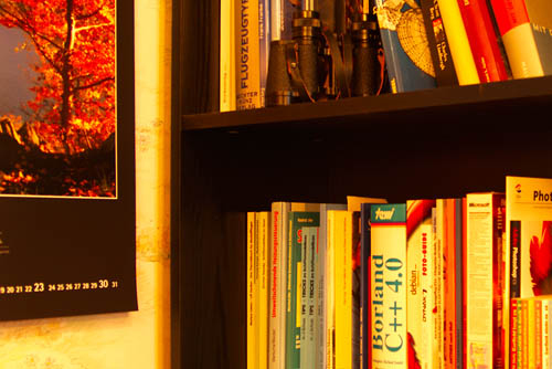

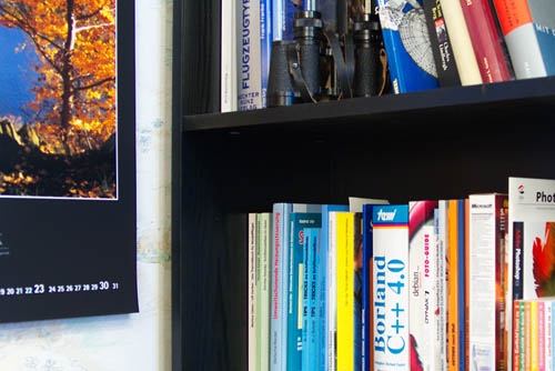

ich brauche mal die Hilfe der Photoshop-Experten: Ich raffe es einfach nicht, mit den Bordmitteln von Photoshop CS einen vernünftigen Wiessabgleich mittels einer farblosen Fläche hinzukriegen. Normalerweise fotografiere ich in RAW, dann ist es überhaupt kein Problem, im RAW-Konverter einen Weissabgleich zu machen. Ich wähle die Funktion und klicke auf eine farblose Stelle im Bild. Das Ergebnis ist dann einwandfrei, so wie dieses Beispiel hier.
Manchmal möchte ich dies aber mit einem fertigen JPEG machen, dafür gab es in Photoshop Elements auch eine eigene Funktion mit gleich guten Ergebnissen wie die vom RAW-Konverter. Für Photoshop CS lese ich immer wieder, man solle die (mittlere?) Pipette der Tonwertkorrektur verwenden (steht auch so in der Photoshop-Hilfe). Bei mir funktioniert es aber nicht. Aus diesem Originalbild erhalte ich dieses Ergebnis. Da stimmt doch was nicht. Ich habe mit der Pipette übrigens den großen weißen Buchrücken angeklickt, so wie auch im RAW-Konverter.

Hallo Echidna,
hab es gerade mal probiert: sieht zwar etwas anders aus, ist aber immer noch quietschebunt.
Dann habe ich mir ein Demo von iCorrect EditLab besorgt, geht zwar etwas besser, aber die Schatten sind immer noch gelb. Zum Vergleich habe ich das ganze auch mal in Photoshop Elements probiert, gibt ein ähnliches Ergebnis.
Mittlerweile habe ich den Eindruck, dass nur die RAW-Konverter einen einwandfreien Weissabgleich schaffen. Ist das Bild einmal in Photoshop angekommen, läßt sich eine Verschiebung von Kunstlicht zu Tageslicht (oder umgekehrt) nicht mehr hinkriegen. Verstehen kann ich das aber nicht, schließlich ist es doch nur ein Rumrechnen an den Farben. Warum beherrscht das der Konverter perfekt und Photoshop überhaupt nicht? Grübel ..

Jetzt werde ich mir mal selbst antworten. Die eigentliche Frage war ja, wieso der RAW-Konverter mit den 12Bit pro Farbe einen einwandfreien Weissabgleich hinbekommt, Photoshop mit immerhin 16Bit pro Farbe dann aber nicht mehr. Es liegt daran, dass dort, wo nix ist, auch nix hergezaubert werden kann. Genauer: Der Blauanteil in einem mit Kunstlicht aufgenommenen Bild ist relativ niedrig, aber im RAW mit über 200 Abstufungen im mittleren Grau meines Beispielbildes immer noch ausreichend für einen guten Weissabgleich. Diese 200 Stufen werden jetzt zwar an Photoshop weitergegeben, dann schlägt aber die Konvertierung vom Kamera-Farbraum in den RGB-Farbraum zu. Danach ist in manchen Bildteilen der Blauanteil zu Null geschrumpft. Und dass damit kein vernünftiger Weissabgleich mehr möglich ist, leutet mir jetzt ein. Siehe oben: von nix kommt nix.
