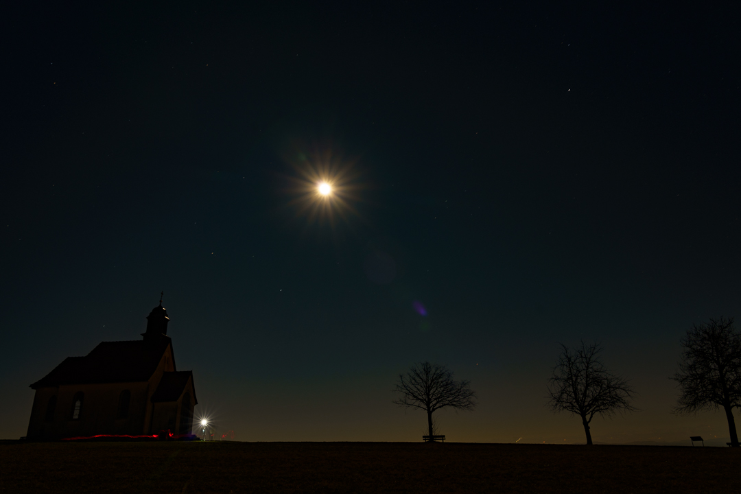

war gestern Abend mal mit meiner Alpha 7 III und dem 24-105 G unterwegs.
Unter anderem wollte ich mal den "Super Moon" einfangen.
Daraus geworden ist ein Mondstern.
Was habe ich falsch gemacht?
Freue mich auf Eure Tipps

zu lang belichtet... Auf dem Mond scheint die Sonne, also ist da grob Blende 8, 1/250s bei ISO100. Dann wird Deine Nachtlandschaft aber komplett schwarz. Beides geht leider nicht (in einem Bild - eines dunkel und eines wie Du gemacht hast, dann übereinander legen, ist aber gemogelt ).

Ich denke, dich stören die Strahlen um den Mond?
Probiere mal eine solche Aufnahme mit Offenblende zu machen. Abgeblendet erzeugen die Blendelamellen diesen Stern. Bei den meisten Objektiven sind die Blendelamellen bei Offenblende aus dem Strahlengang ganz heraus, dann gibt es diese Strahlen nicht. Wie es bei deinem Objektiv ist, weiß ich nicht. Deshalb einfach ausprobieren und vergleichen.

ISO 100-200, offene Blende (max.1-2 Blenden abblenden), deutlich unterbelichten 2-4 EV, Spotmessung.
Dann könnte es so aussehen (stark gecroppt, aus einem 400 mm-Freihandbild)

Ich kenne das Problem. Entweder habe ich den Mond mit viel Landschaft, dann ist er hell und die Landschaft okay. Oder der Mond ist allein im
Bild und richtig belichtet...
Ich bin völlig unwissend und befürchte, da hilft nur die Nachbearbeitung

Helfen nur : 2 Bilde machen und die dann im PS zusammen zusammen zu bauen.
Aber das ist kein grosses Thema.
Ein perfekts Bild für die Umgebung, eines vom Mond.

Na, ja - ganz so einfach ist es natürlich nicht! Oder hast du es schon mal versucht mit dem Mond?
Der Strahlenkranz bleibt ja im lang belichteten Bild!
Außer du machst die Langzeitbelichtung zwei Wochen früher oder später, wenn der Mond nicht am Himmel steht.

Muss man wohl auch ausprobieren.
Hängt wohl auch sehr von der Blende ab.
Offenblendig hast auch weniger Strahlenkreuze - die man ja gerne mit einen geschlossenen Blende erzeugen möchte.
Der Rest ist dann PS.
